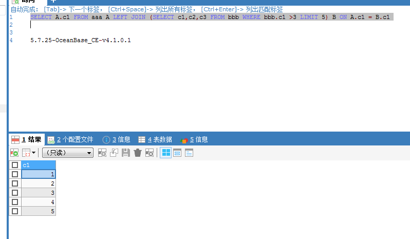

我试了下,是排序的

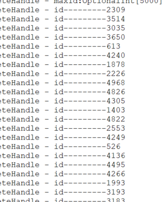

我用navicate,执行同样的sql,的确是有序的,但是用mysql-connector-java,打印结果,是无需的

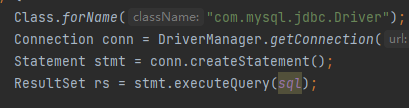

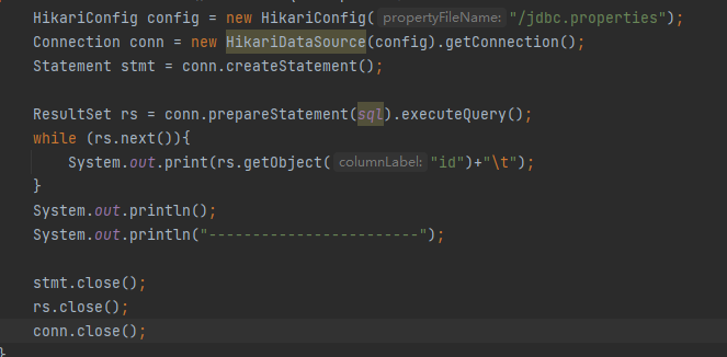

我用代码试了,下面两种方式都是有序的,但是一用spring+mybatis-plus,顺序就不对了,求救
