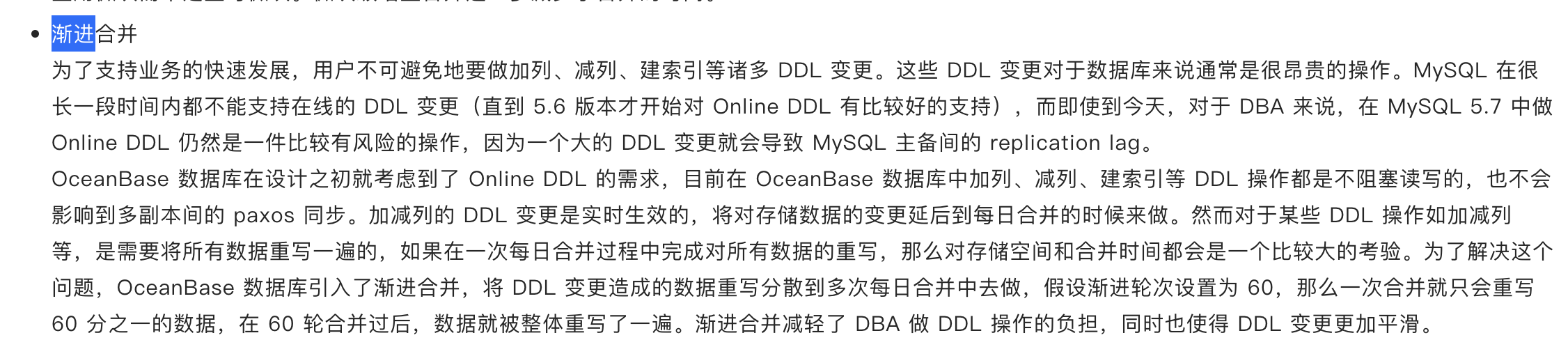

支持,相关描述可以看下这个文档:
https://www.oceanbase.com/docs/community-observer-cn-10000000000449401
配置查看这个文档 default_progressive_merge_num参数
https://www.oceanbase.com/docs/community-observer-cn-10000000000450797
