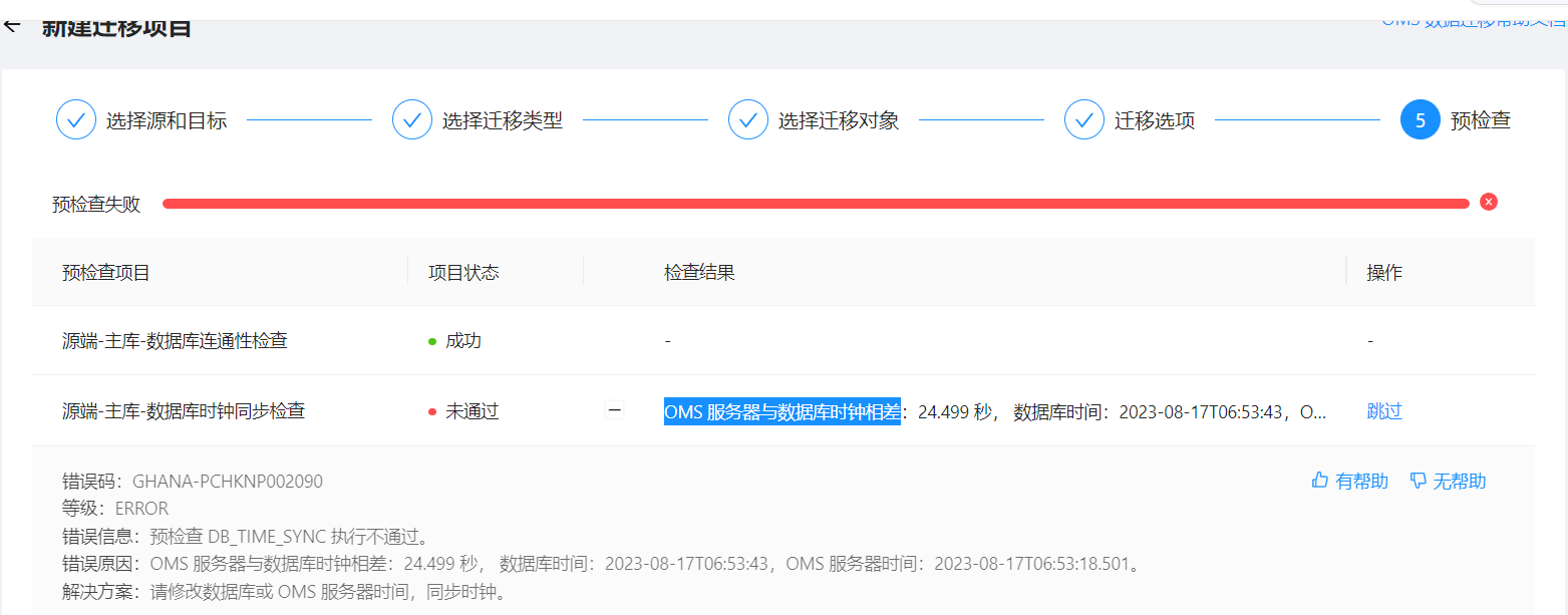

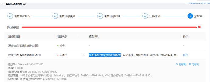

【问题描述】OMS迁移预检查提示OMS 服务器与数据库时钟相差问题
但是我ob服务器和oms服务器都date 看过 时间一样呀

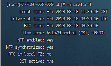

我在OMS服务器和observer上配置好了ntp 但是OMS预检查还是提示时间相差24秒 这是啥原因?
两台服务器的timedatectl
可以在oms容器内看下实际的时间
已定位,迁移源服务器的时间跟oms不一致
