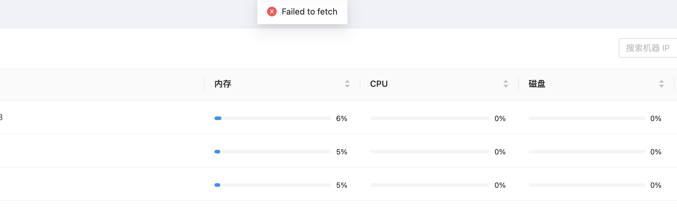

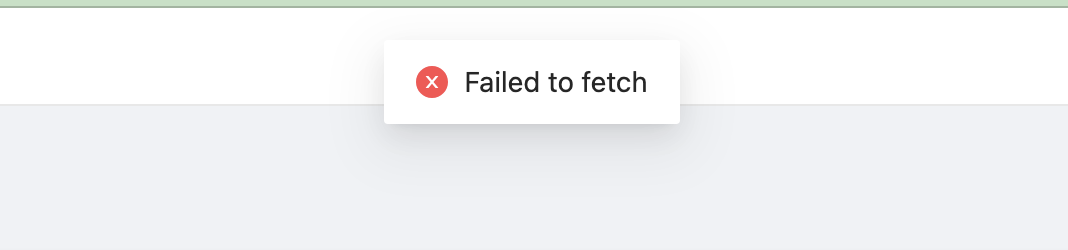

3、访问3个节点的web页面经常显示fetch failed这个怎么解决?
Faild to fetch的几率挺高,比较影响体验

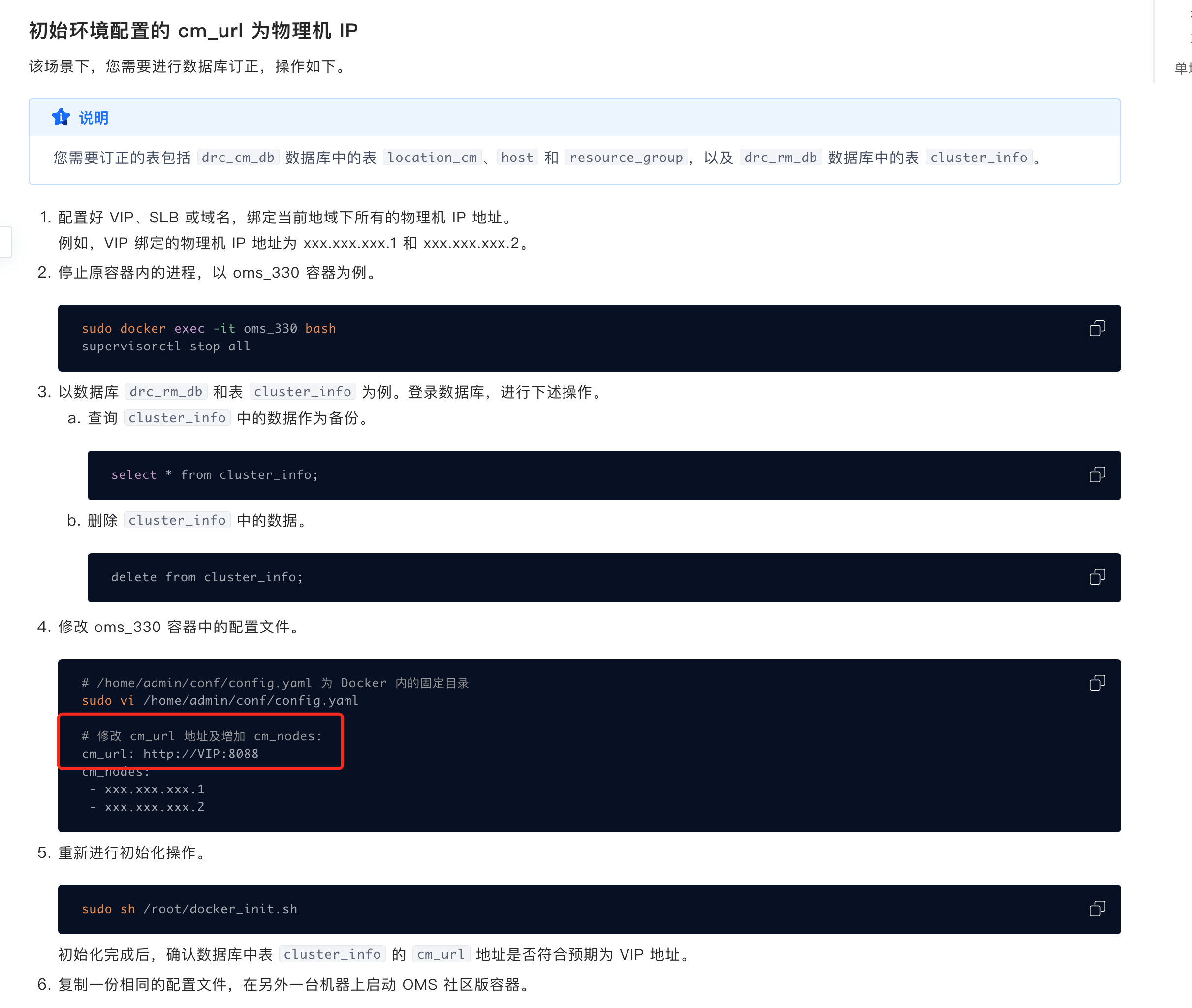

是否按照文档来操作:https://www.oceanbase.com/docs/community-oms-cn-1000000000046535
处出现这个框应该还是有问题的

是按照下面步骤来做的吗?
是的
第5步初始化操作有没有报错

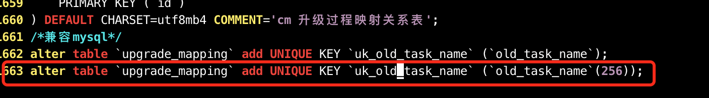

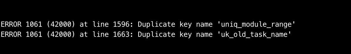

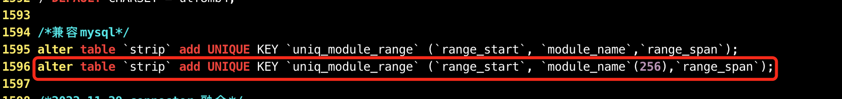

第一次操作的时候忘记执行delete语句有报错,执行delete后再执行初始化没有报错,但是好像有warning,执行sql语句插入失败,但是最终显示【结束】全部初始化步骤执行成功。这个可以找到历史的日志么?

完整的截图看一下,上面应该有是哪个初始化脚本报错的
这个没有关系
这个也没有关系
