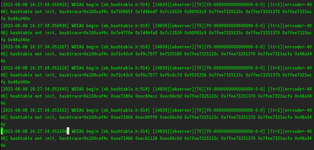

我按照文档部署完之后为什么没有启动起来
报错信息:errorcode=-4006

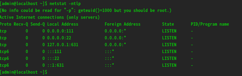

执行obd cluster start 集群名出现如图问题
启动命令:/home/admin/oceanbase/bin/observer -I 192.168.122.109 -P 2882 -p 2881 -z zone1 -d /home/admin/oceanbase/store/obdemo -r ‘192.168.122.109:2882:2881’ -c 10001 -n obdemo -o “system_memory=30G,datafile_size=500G,config_additional_dir=/data/1/obdemo/etc3;/data/log1/obdemo/etc2”

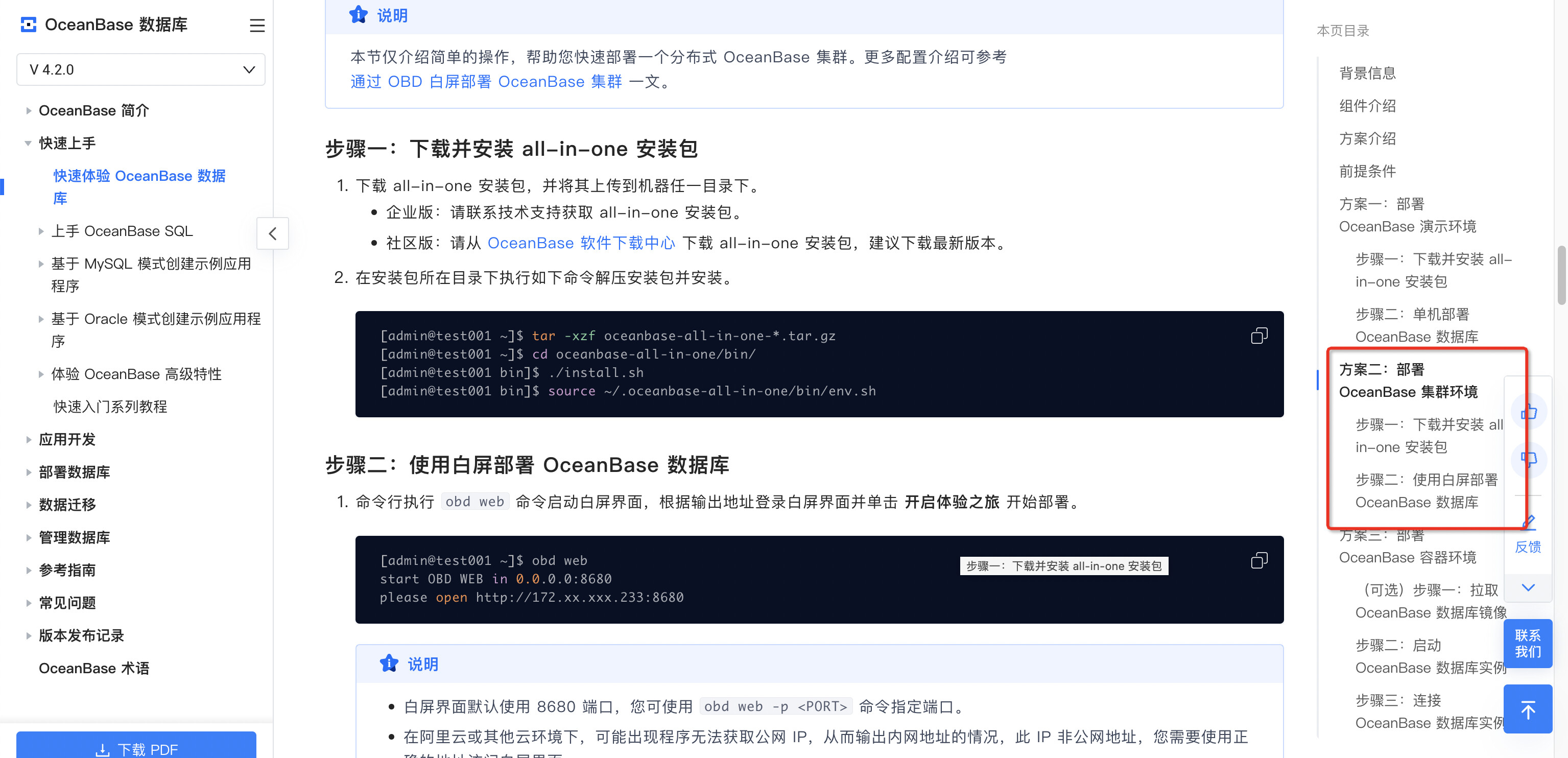

这个文档不是obd的部署文档
建议找一个干净的环境,然后按照快速部署文档 进行部署,建议采用方案二https://www.oceanbase.com/docs/common-oceanbase-database-1000000000033135
他这个方案二还是使用all-in-one包去进行部署的,我现在的想法是使用rpm包进行数据库的部署,而且使用白屏部署的时候,我这会出现问题,节点的ip无法填写。
通过上面的方式 会把obd安装好 以及内置最新的 rpm包。 如果想指定安装指定的rpm包 可以通过
obd mirror clone xxxx.rpm 然后就可以使用这个包通过obd安装了
而且这个all-in-one的不是只有7的吗,我的系统是8的系统
