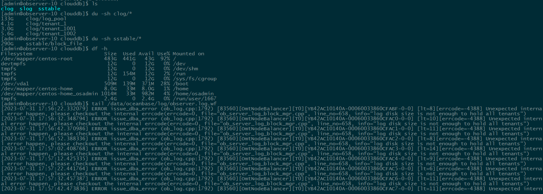

其实整个磁盘并没有满,甚至还有40G,日志回收策略我已经打开过了,只保留4个,日志级别我一开始就调整成了info,不会像trace那样狂刷

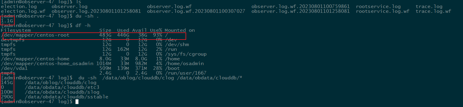

整个log才1.1G,没到我配置的4G
其余是sstable和clog预分配占用的比较多,但因为是预分配的,不会再增加,所以没法理解报错说日志分区不足的原因
clog_disk_usage_limit_persentage 我设置的是80 就不会超过百分之80 df 的时候可以看到一只在79%

这个是后面改的吧?看截图clog有147G,是磁盘的30%,看上部署的时候应该是log_disk_size 0G,OBServer按照默认行为做了预分配:在clog和data同盘的情况下clog为30%,data为60%。对应的clog 147G , data 290G。与你当前的磁盘占用情况相符。
先把配置调成回去,应该就不会报错了

当前clog和data是预分配的,不能调小,只能调大。目前看上去是部署的时候data为60%,后续调整到70%的时候OBServer判断剩余空间不足,就没有往上调整。现在调回60%应该是安全的

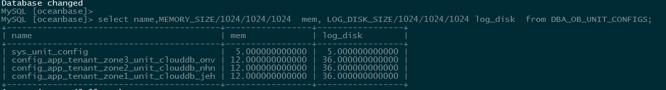

2.虽说你提供的配置上log_disk_size上是4G。但从磁盘占用上看应该是30%。应该是启动时配置了,你可能没感知到。这个case其实是没法回收了。这个报错是租户预分配log size大于了observer所拥有的log size导致的报错。我一步步还原这个case你看下应该就能明白。
  • 启动是按照30%分配,observer 拥有了147G的log size
  • 后续创建了租户,这个租户预分配了143G的log size
  • 而后修改配置调整了observer的log size为4G(逻辑上,物理占用还是147G)
  • observer发现全部租户预分配的log size总和(147G)大于大自身log size(4G),于是开始报错

确实应该是启动时log_disk_size没配置,使用了默认值,导致直接预分配了30%的磁盘,在建立unit的时候也使用了ocp默认的参数,导致配置了mem的3倍大小.
