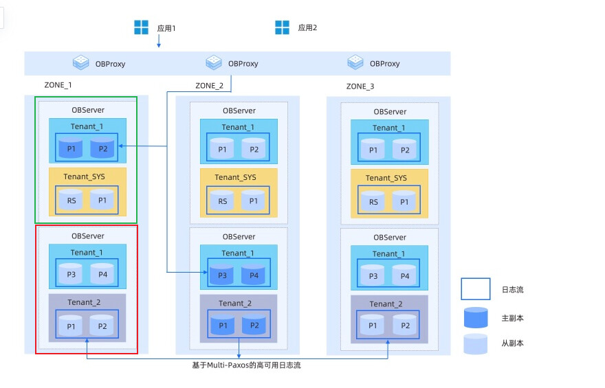

主要是想知道分区是把数据存放在一个zone里面的多台server,还是会跨zone存放?
比如:
t1-p1,t1-p2,t1-p3的主副本是全部在zone1里面的server上进行存放,
还是t1-p1和t1-p2主副本在zone1,t1-p3主副本在zone2的server里面?
如果分区数据存放在一个zone里面,那一个zone里面只有一台server的话,是不是所有的分区数据都是在这台server上,在使用OBProxy情况下,业务跑起来的时候其实写压力和强一致性读压力也是打到这个server上,其他zone里面的server只会有同步数据和弱一致性读的压力?

其实从上面的报错来看,好像这个版本不支持单zone多server的部署方式,一个zone下只能添加一台server,但是从整体架构图和添加zone参考文档上看应该是支持单zone里面有多台server的
整体架构图文档:
https://www.oceanbase.com/docs/common-oceanbase-database-10000000001687909

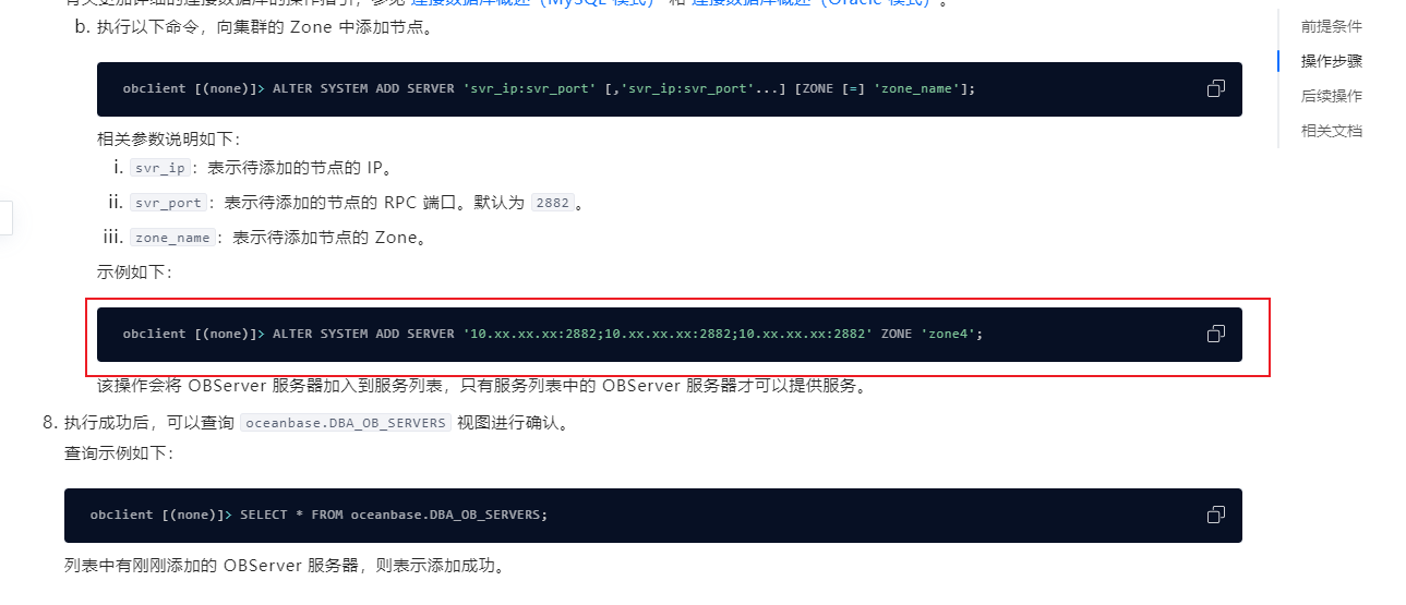

了解,感谢,我试了下依次添加server进去是可以的,但是不能一次性添加,那个文档上写法有点问题,看是否改下?
https://www.oceanbase.com/docs/common-oceanbase-database-10000000001697238

你把后面加的 2 个节点删除一下,再用下面 SQL 加一下,看看报什么错
ALTER SYSTEM ADD SERVER '10.xx.xx.xx2:2882','10.xx.xx.xx3:2882' ZONE 'zone1';
官网文档中举例里面把 逗号 写成 分号 是错误的。
这个可以正常执行,没有报错的,
