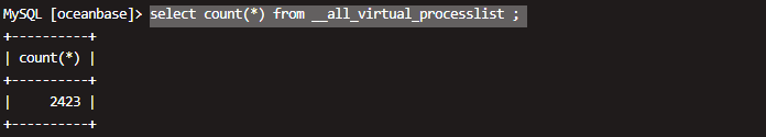

集群会话数
obproxy连接数:

obproxy的连接数 和 集群的会话数 不是相等关系。
例如:
你有一个集群 绑定了 3个独立的 obproxy,
前端使用了负载均衡设备 连接obproxy;
此时 obproxy1 上的连接数为 200
       obproxy2 上的连接数为 203
       obproxy3 上的连接数为 205
那么 集群上的会话数 约等于 200+203+205 (不考虑缓存连接的情况)。
所以你要看 集群的会话数时,需要直接的登陆集群的任意活跃的 observer (2881)进行查看。
如果你只想看 某个 obproxy 的连接数,那直接登陆具体的 obproxy (2883)进行查看即可。
