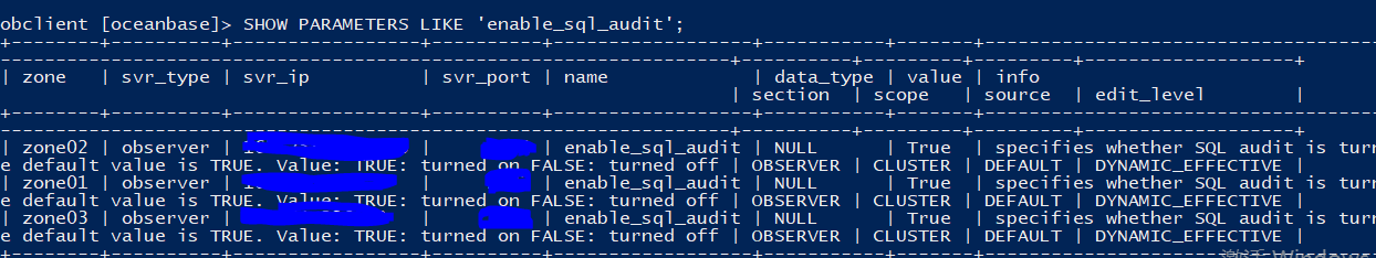

是不是ALTER语句不会在GV$OB_SQL_AUDIT里记录啊?我模糊查询了下该视图,没有和ALTER有关的任何语句,但有INSERT、UPDATE、SELECT的语句。enable_sql_audit默认是true,查了下参数应该是开启的
