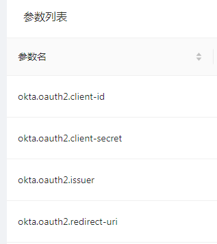

想将ocp改为使用oidc协议登录,配置好如下4个参数

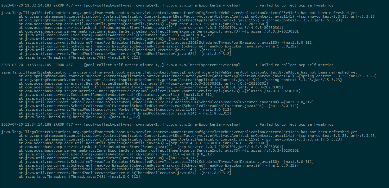

显示没问题后将ocp.iam.auth参数值由local改为了okta,按照系统提示重启docker后无法启动成功,报错如下:

key = ‘ocp.iam.auth’; 可以这样通过连上meta数据库去更新成 local如果想要再测试一下,可以尝试修改下 update config_properties set value = ‘false’ where key = ‘ocp.self.metrics.collect.enable’; 试试能否启动成功
不行,启动不了
