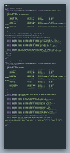

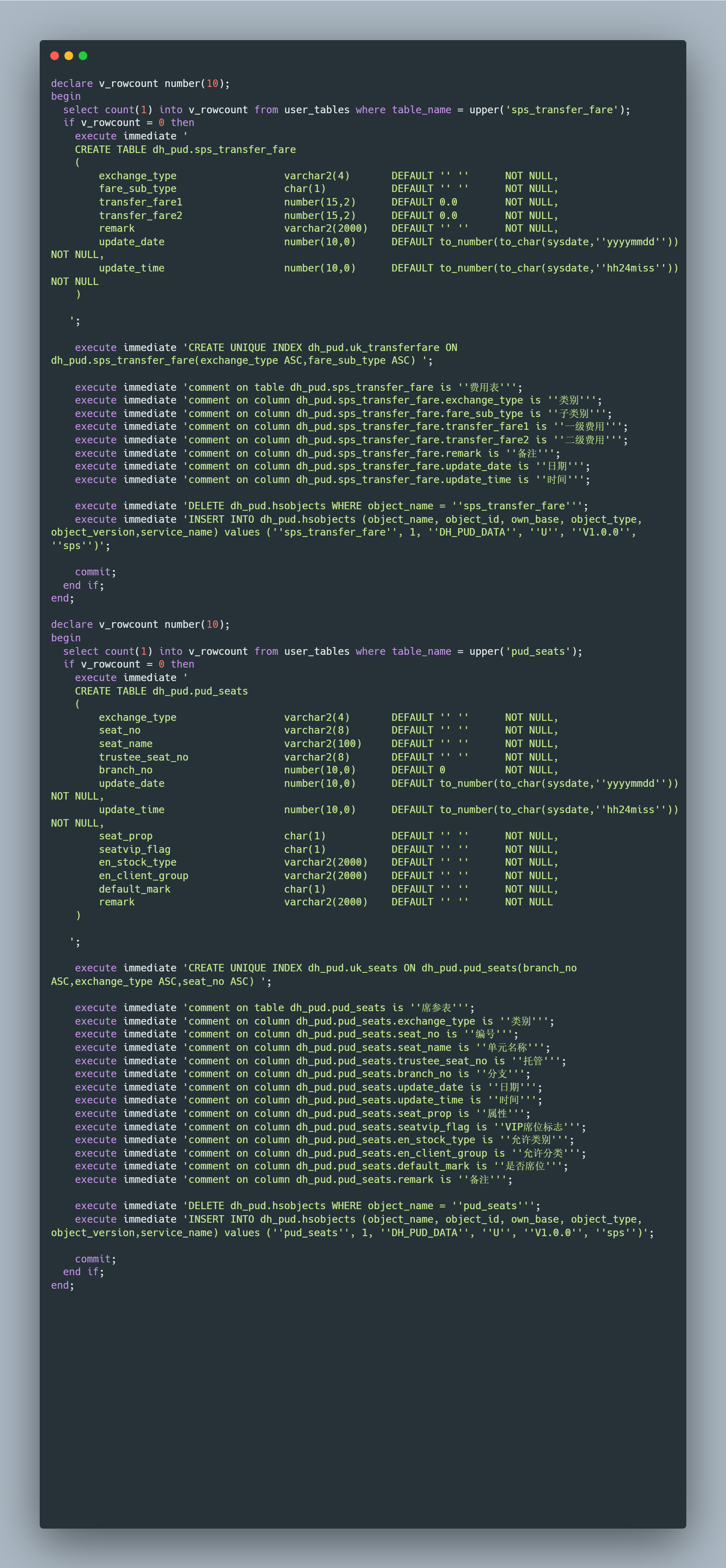

执行多段表结构语句时,就会报类型错误,单独执行一个就没问题
留下一个创建表的脚本,执行即成功;脚本中同时有两个就会报语法错误
ORA-00900:You have an error in your SQL syntax;check the manual that corresponds to your OceanBase version for the right syntax to use near ’

Oracle模式下的PL块,默认分隔符是/,你可以在每一个匿名块之间增加一个/,这样即可正确进行分句
加了后,第一个就能执行成功,后面就报错了

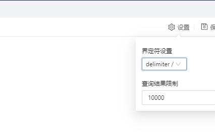

你是使用ODC的sql窗口执行还是直接黑屏执行,ODC的sql窗口执行的话加上/是可以的,看你的截图是通过黑屏执行的
找到了,在这里修改界定符设置之后,添加“/”之后就可以执行多个脚本了,在sql窗口
