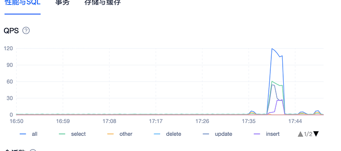

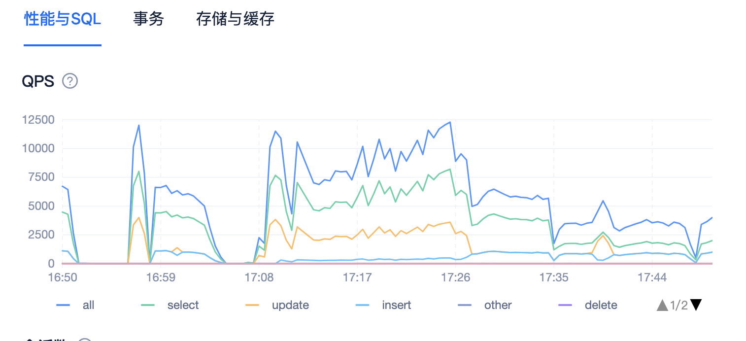

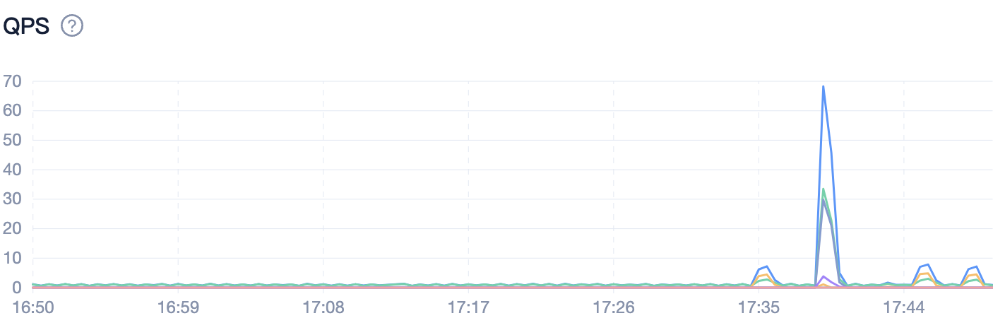

【问题描述】查询和插入只落到了主节点上并没负载到其他两个节点
副节点1
副节点2
主节点
然后我这边是jdb链接的 我这边连接池配置的64  4个服务同时连接最大也就256  如果我超过这个连接池数量 oceanbase服务器就链接不上出现连接超时
但是我这最大连接数根本没用到

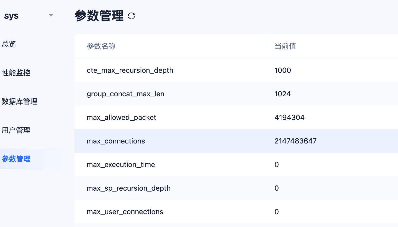

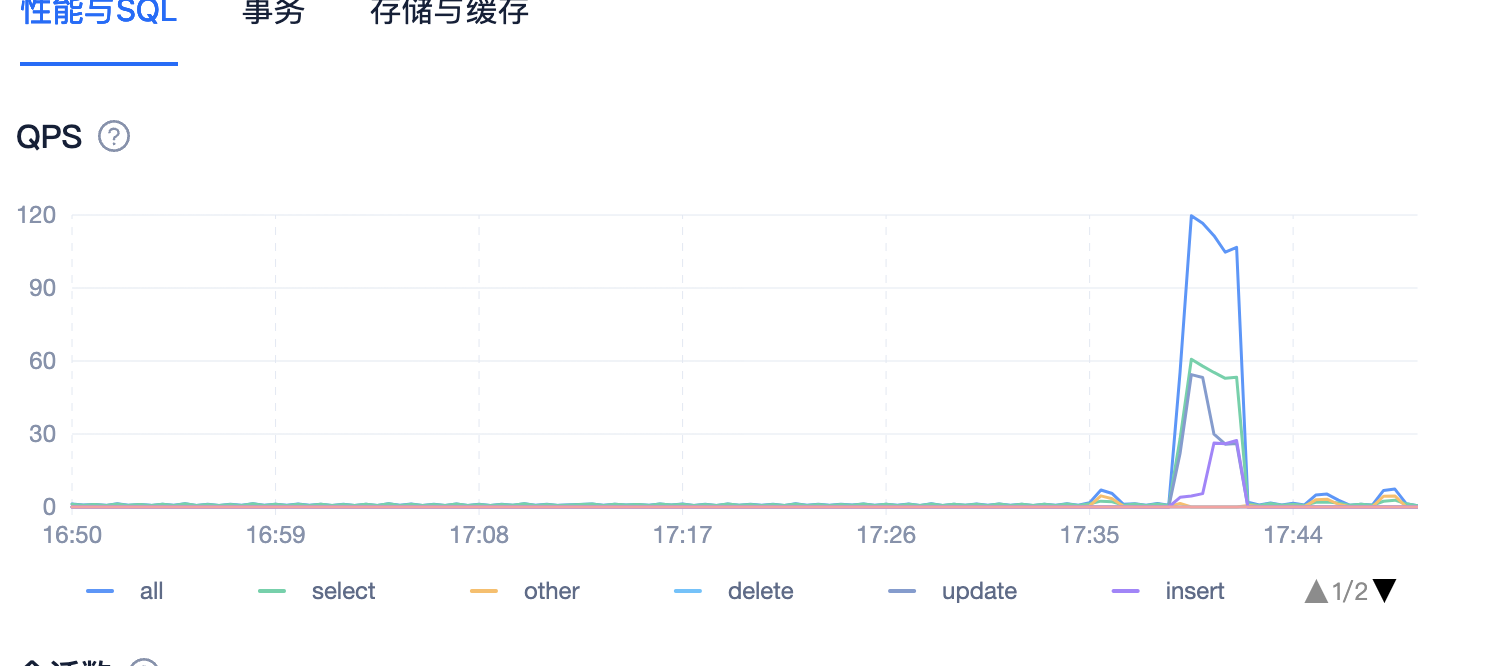

我最大连接数

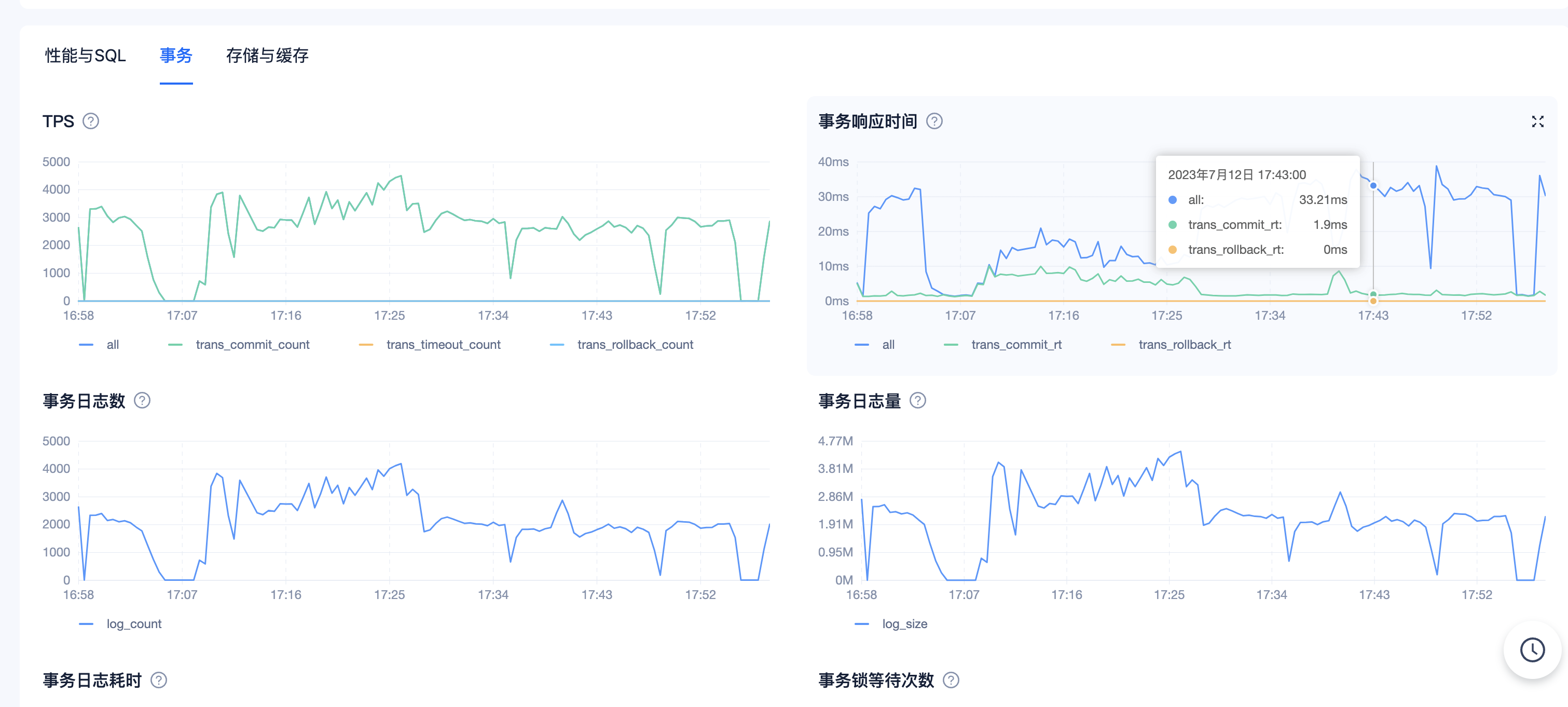

这是事务相应时间

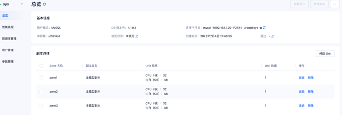

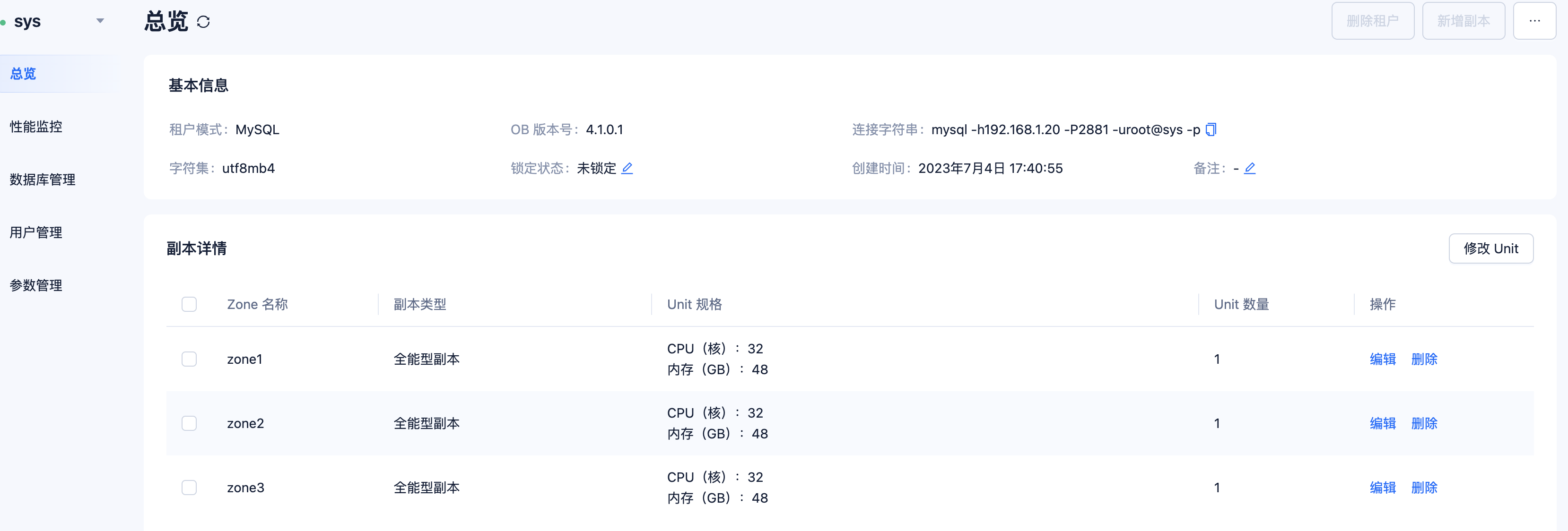

这是租户配置
诉求
1、如何增加jdbc 链接数据库时候的并发数量 当前4个应用 每个64的连接池 合计256没问题 但是这样并发起来了就会排队
2、当前只有zone1节点在做 增删改查的作用 其他两个节点感觉都是在空跑 如何能够均衡一下让其它两台服务器也参与进来
