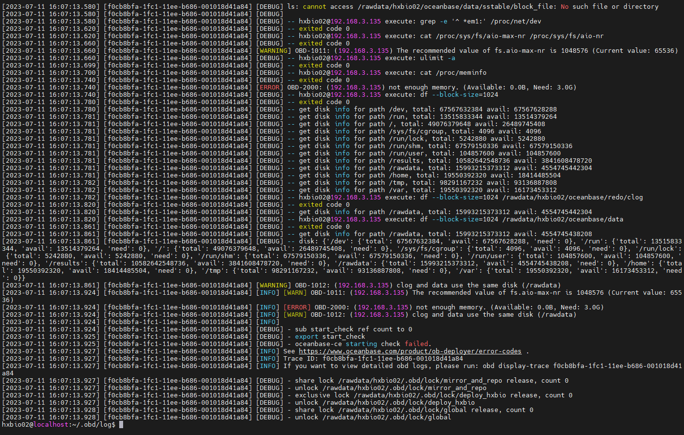

你好,日志我再楼下贴了,麻烦帮我看看。谢谢了。

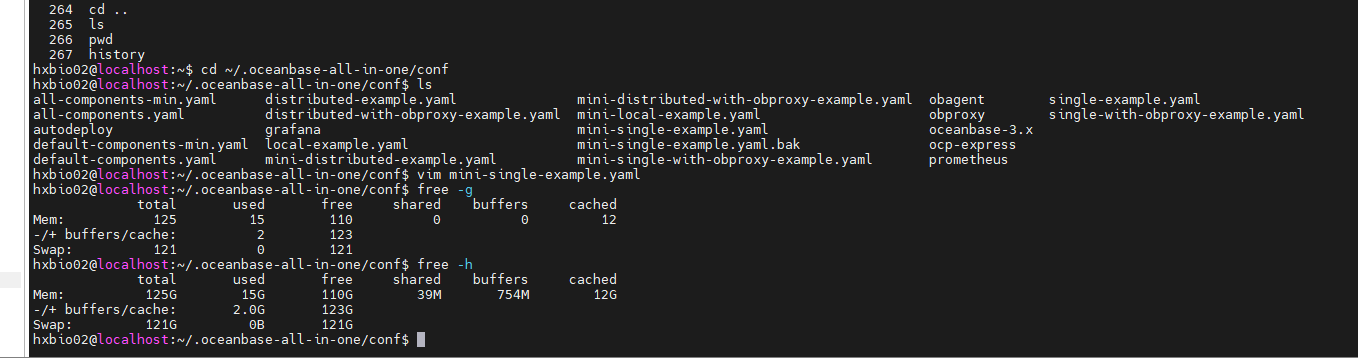

free -h 看下

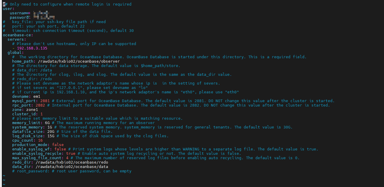

配置文件也贴一下

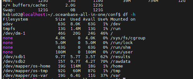

你好,这个是磁盘空间大小。我装在/rawdata这个目录

memory_limit :6G 这个太少了。
机器内存很富裕,那么参数里内存都给大一些。内存越大,成功概率越大。
目前最小内存是4C8G吧?

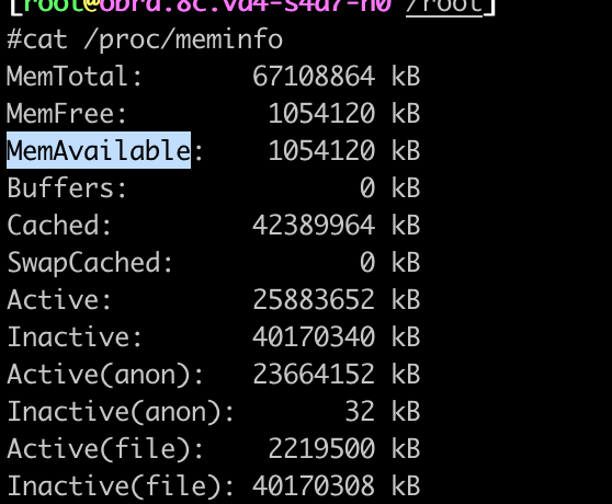

你用的是什么操作系统? obd 查看可用内存是通过读取系统文件获取的
楼主用的是1+6 还不到8g
obd 用的这个是个命令查询的 你可以在你目标机器上执行一下看看你的操作系统是否有这文件
