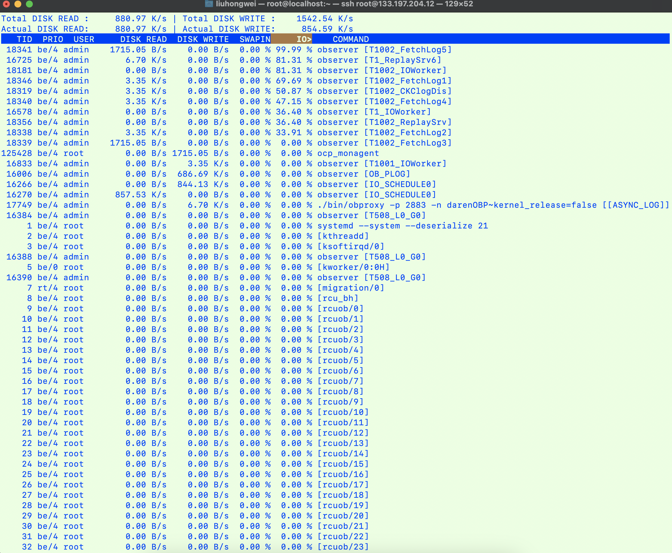

IO比较多,是不是在做compaction?

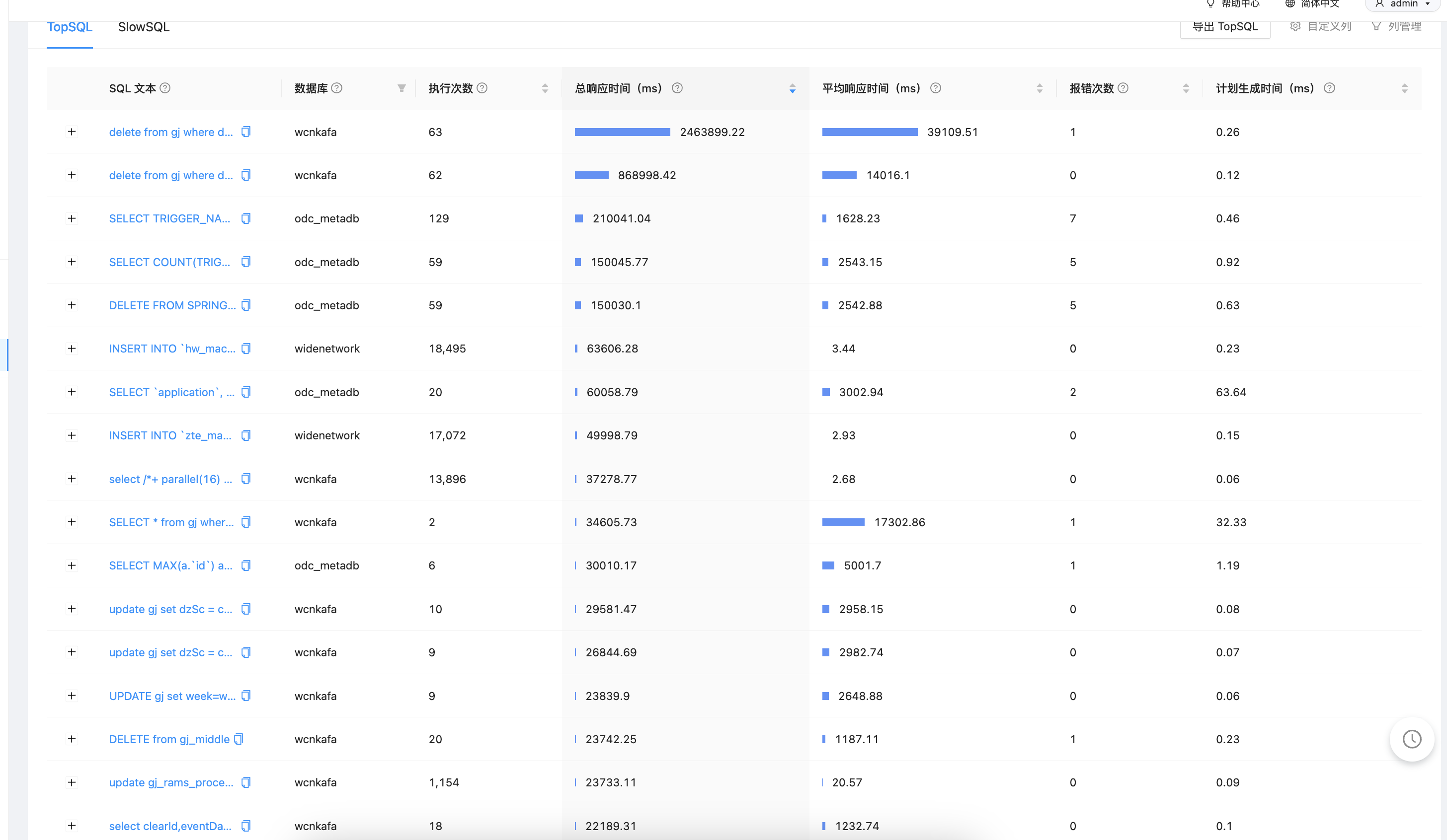

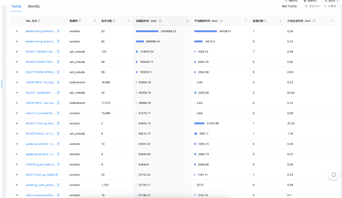

看看TopSQL 是不是有SQL 索引不好,导致随机读太多了。
gv$sql_audit和ocp上面显示的有什么区别吗?
gv$sql_audit的哪个字段可以按时间查询?
TopSQL里面执行次数都不大
有两个insert是出问题20分钟前执行的,不知道影响吗?

2、优化top 10 的SQL语句;

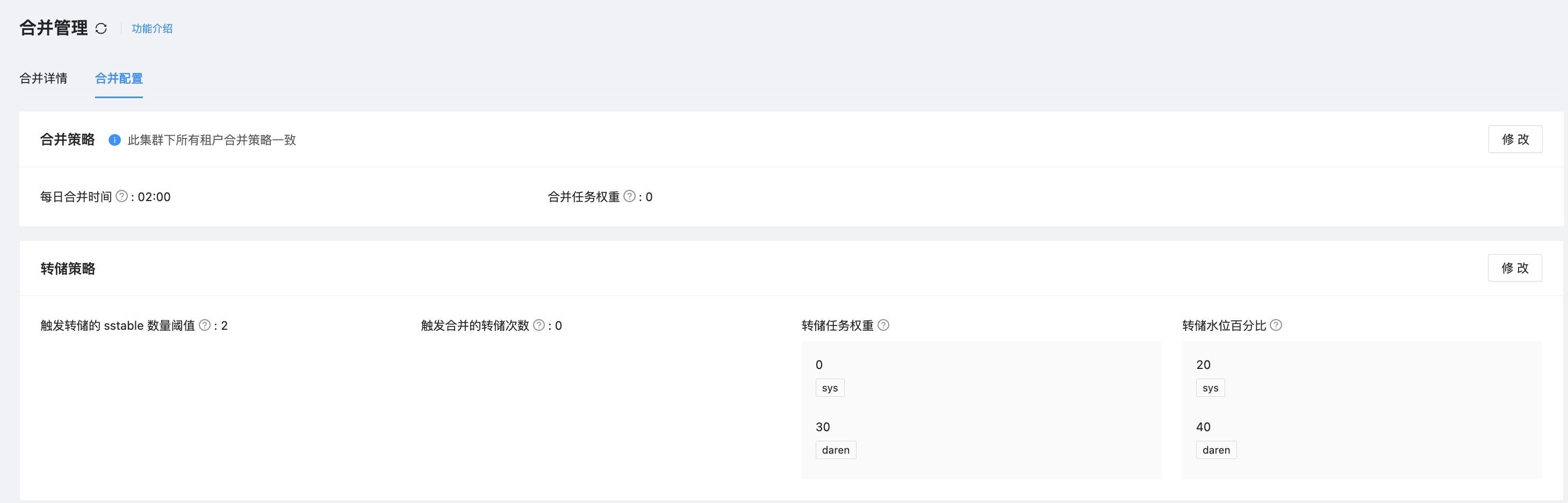

3、将合并延后,检查当前合并及转储配置是否合理
看上面那个delete语句,也是遍历了全表吧,没有使用索引
delete正常情况下是很快的,这个我们已经验证过了,这是出问题时候的现象
硬件应该是没什么问题的,平常执行速度还可以的,性能确实差点。
合并延后已经配置过了。
top10的sql会导致IO卡死吗?出问题时间段并无大量的insert

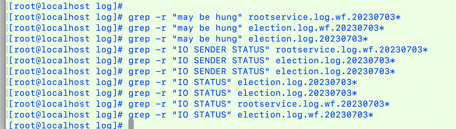

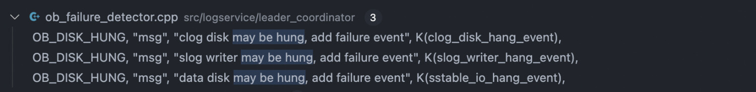

  1. grep “may be hung”
  2. grep “IO STATUS” 查看IO配置、实时iops(对应__all_virtual_io_quota表)
  3. grep "IO SENDER STATUS"查看IO请求调度信息
好的,谢谢,我这边排查下。

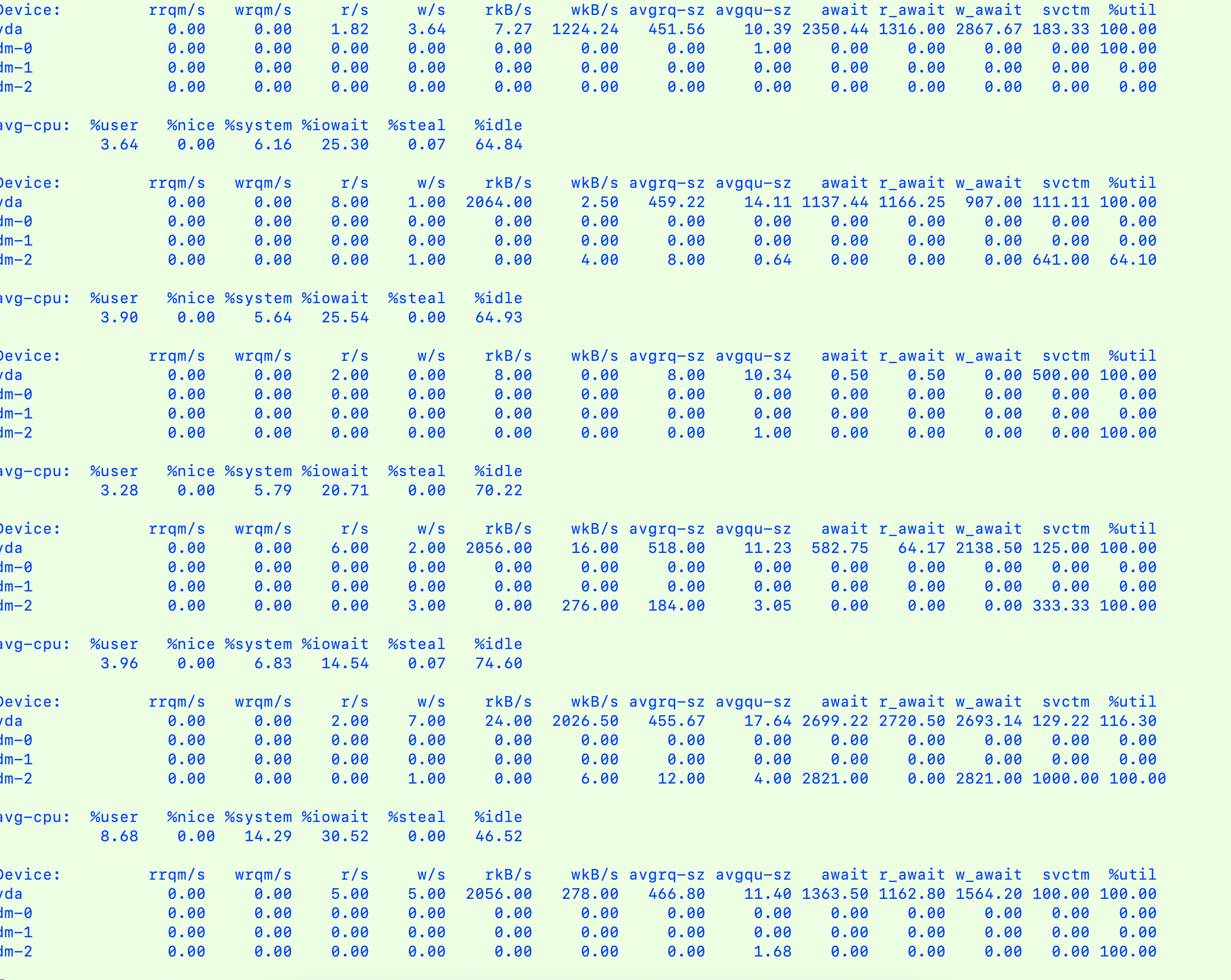

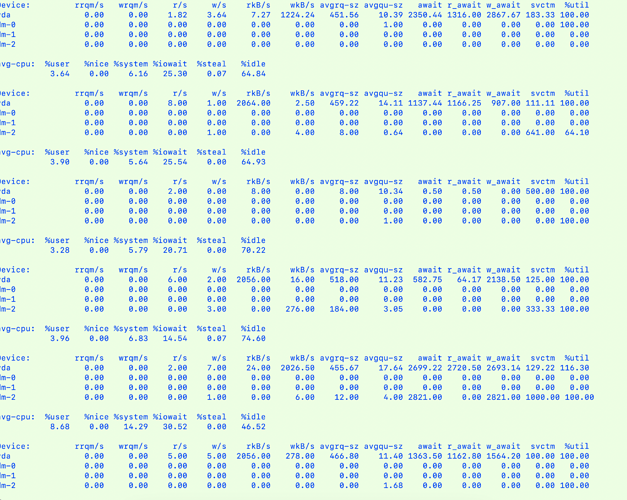

sda 盘看起来 读写等待和读写服务时间都很不正常。首先要排查一下是不是磁盘异常了,看主机 日志 。 /var/log/messages
sda 应该不是 ssd 吧。如果是普通的sas 盘,读写量稍微上去性能就很慢。
从 iostat 看,这个服务器就一块物理盘 sda 。所以 OS,跟 OB 都在一块盘上吗?
同时 OB的运行日志、数据文件、事务日志文件也是同一块盘。生产环境不应该这么布局。

我们的是lvm的虚拟磁盘,用fio测试,性能还是可以的。
平常数据库使用是没问题的,偶现的IO卡死,10-20分钟自动恢复了。
确实是存在IO瓶颈的,导致卡死是我们不能接受的。

IO STATUS和IO SENDER STATUS都在observer.log里面,我们日志没保留20230703的,搜不到了。

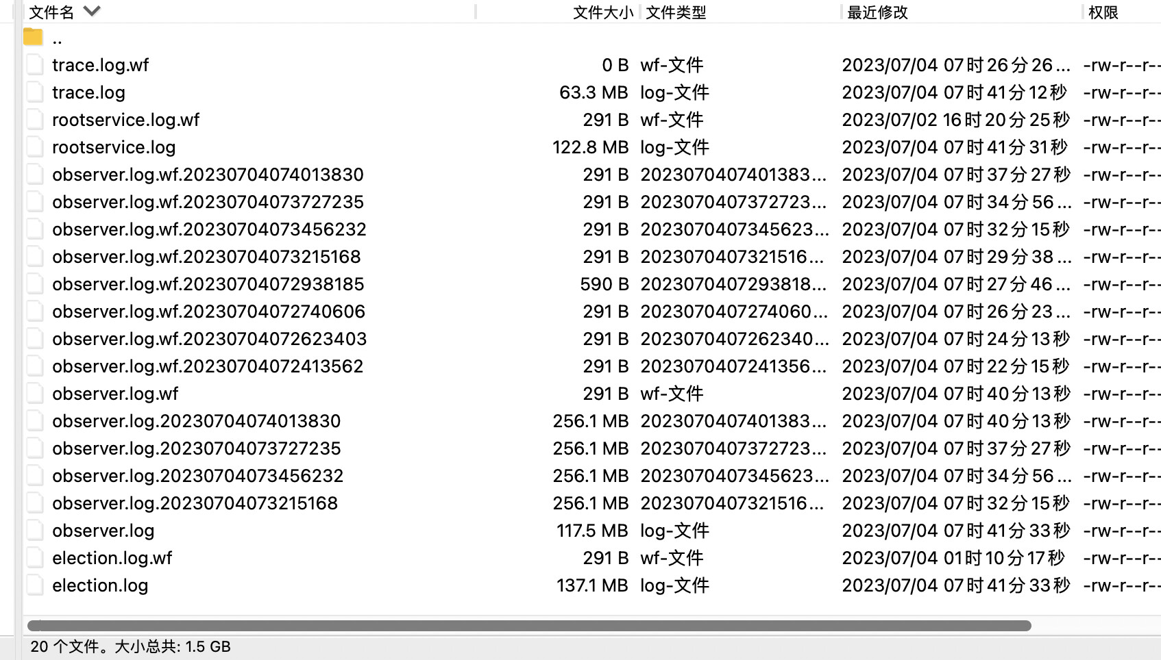

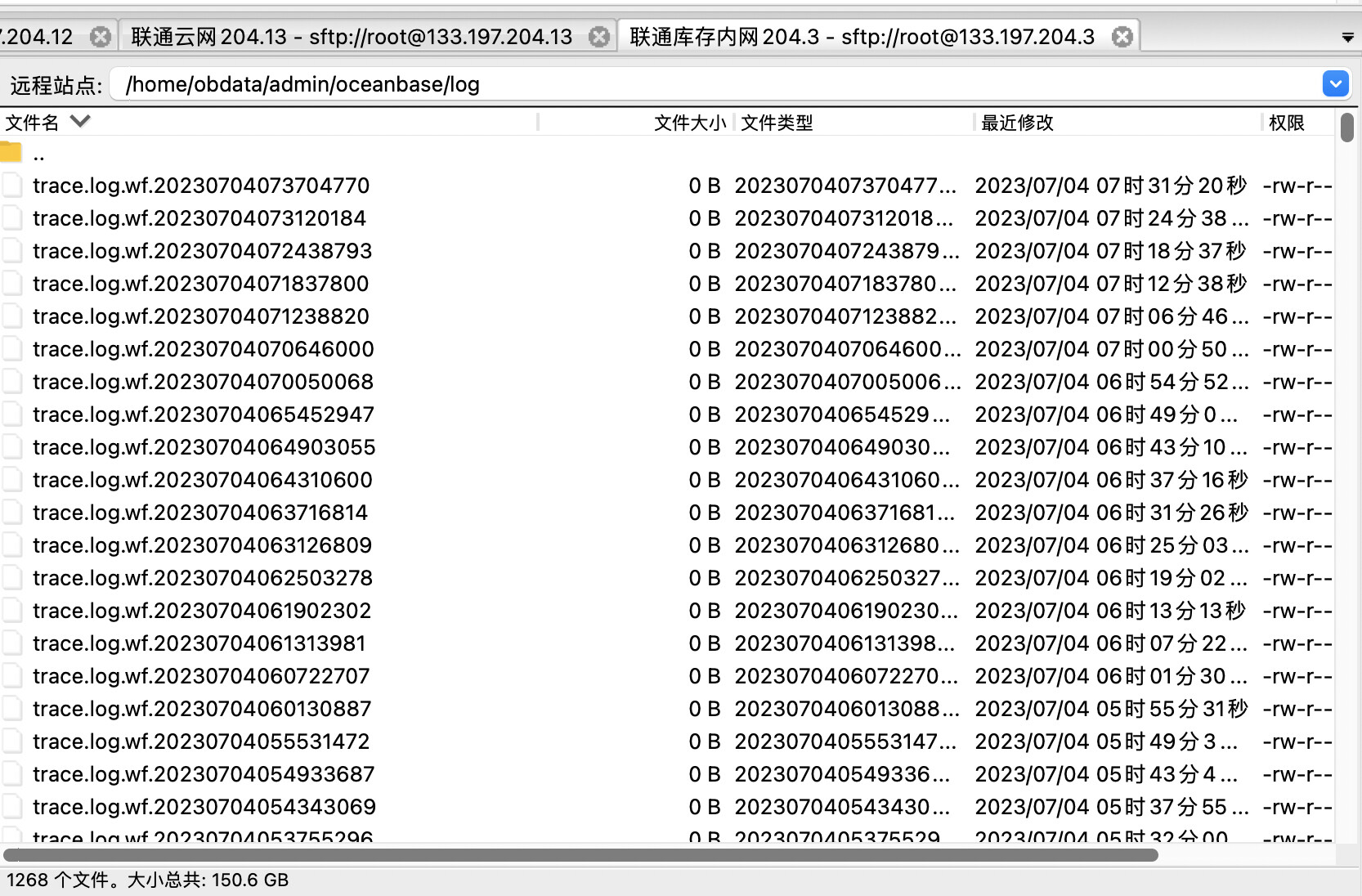

我们的日志配置是datafile配置的50,别的log配置是没调整过的。
但是有个问题最开始的集群是2节点,后面调整成了5节点,现在新旧节点日志展示的数量差距很大。
老的节点1000多文件
新的节点只有20个
