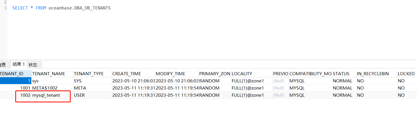

数据库安装一段时间后出现普通租户无法执行SQL语句,但是连接正常。对此现象进行重启数据库。当重启数据库后,普通租户连接直接超时无法登录。仅能登录系统租户。

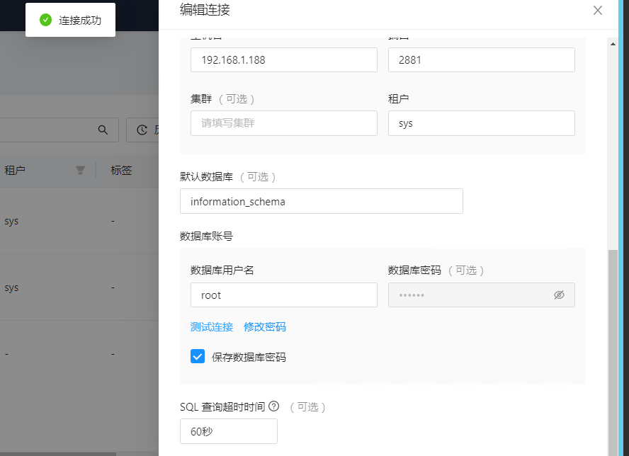

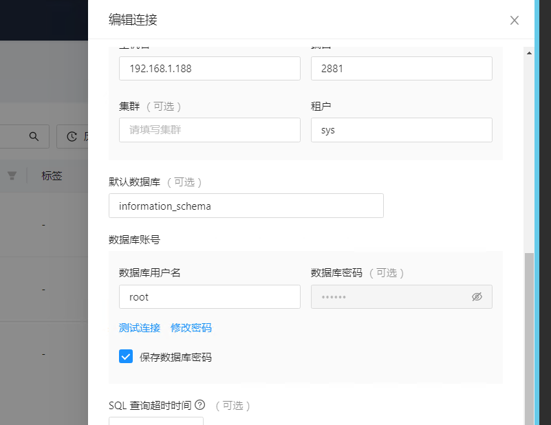

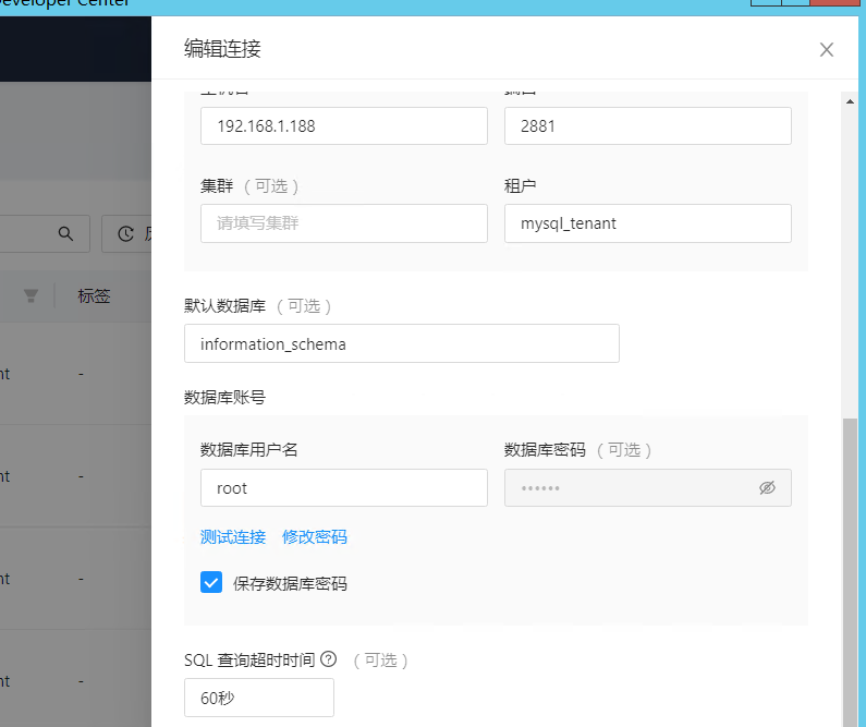

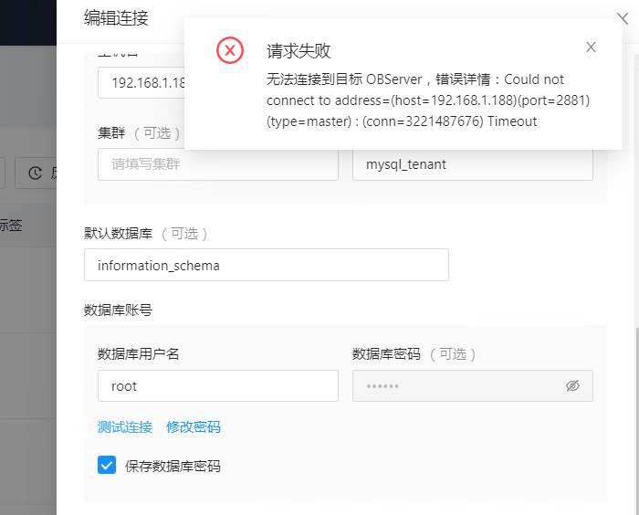

这个是 odc ( OceanBase Developer Center).同时直接在服务器上用 obclient (普通租户)连接都是连接超时。Navicat mysql模式(普通租户)也是直接错误 4012 timeout
看看是不是clog满了?之前有其他用户遇到clog满了,普通租户出现登陆超时。

[2023-06-29 14:58:13.045585] ERROR [PALF] try_recycle_blocks (palf_env_impl.cpp:766) [3635][T1001_PalfGC][T1001][Y0-0000000000000000-0-0] [lt=27] clog disk space is almost full(total_size(MB)=512, used_size(MB)=486, used_percent(%)=95, warn_size(MB)=409, warn_percent(%)=80, limit_size(MB)=486, limit_percent(%)=95, maximum_used_size(MB)=486, maximum_log_stream=1, oldest_log_stream=1, oldest_timestamp=1687169956991152386) BACKTRACE:0xb617e7b 0xb609956 0x3d31f43 0x3d31c21 0x3d31a0c 0x3d3183e 0x3dc6b03 0x3a3ec25 0x3a3e84b 0x3a3d7a1 0xb5f880c 0xb5fc017 0xb5f6f5a 0x7f465bc29ea5 0x7f465b95296d 有一段这个错误日志。显示好像是使用了95%。
搜一搜历史贴,和另一位老哥一样问题,95%使用率,登陆不了。临时使用sys租户调整到98%,然后就可以了。在调整一下,回收部分clog。
或者直接扩clog盘
