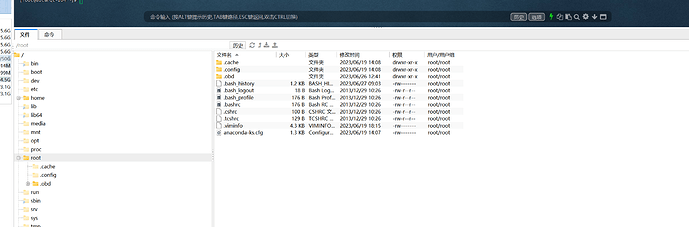

看下184节点 obproxy安装目录是否有权限访问问题,防火墙是否关闭。如果安装目录下有proxy的log日志 麻烦提供下。
安装ob数据库的时候没有安装obproxy,我想通过ocp来安装obproxy集群,在ocp安装的时候没有设置obproxy安装目录的地方。
