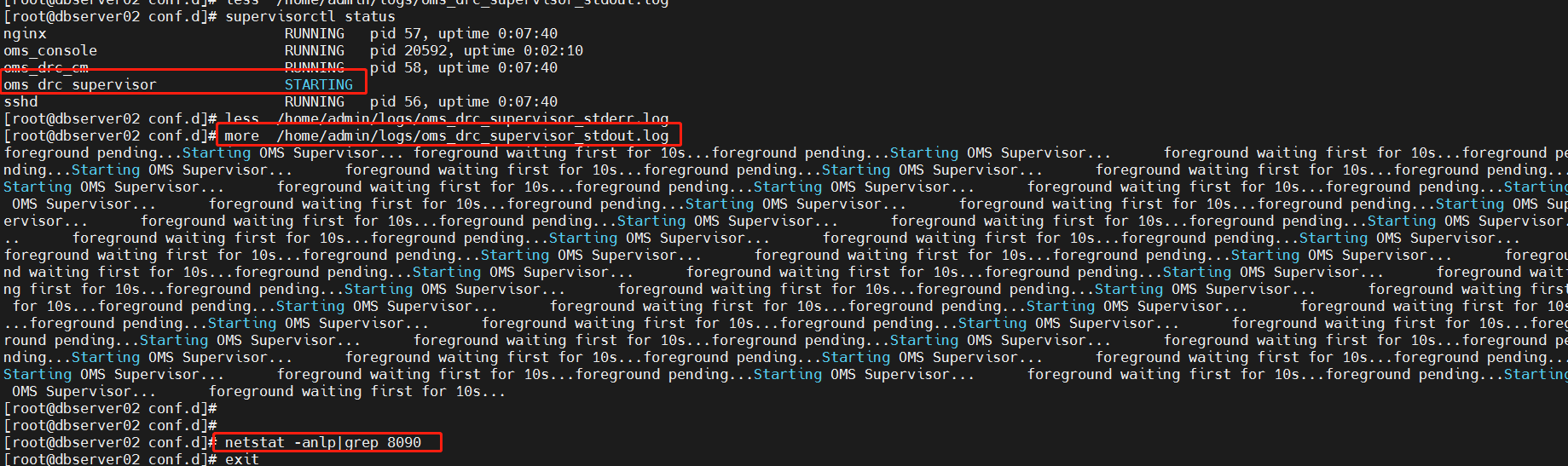

你这个是在安装阶段吗?看上去是启动失败了,有没有更具体一点的日志?
stderr_logfile = /home/admin/logs/oms_drc_supervisor_stderr.log
stdout_logfile = /home/admin/logs/oms_drc_supervisor_stdout.log
/home/admin/logs/supervisor 这个目录下的日志,查看一下错误情况
