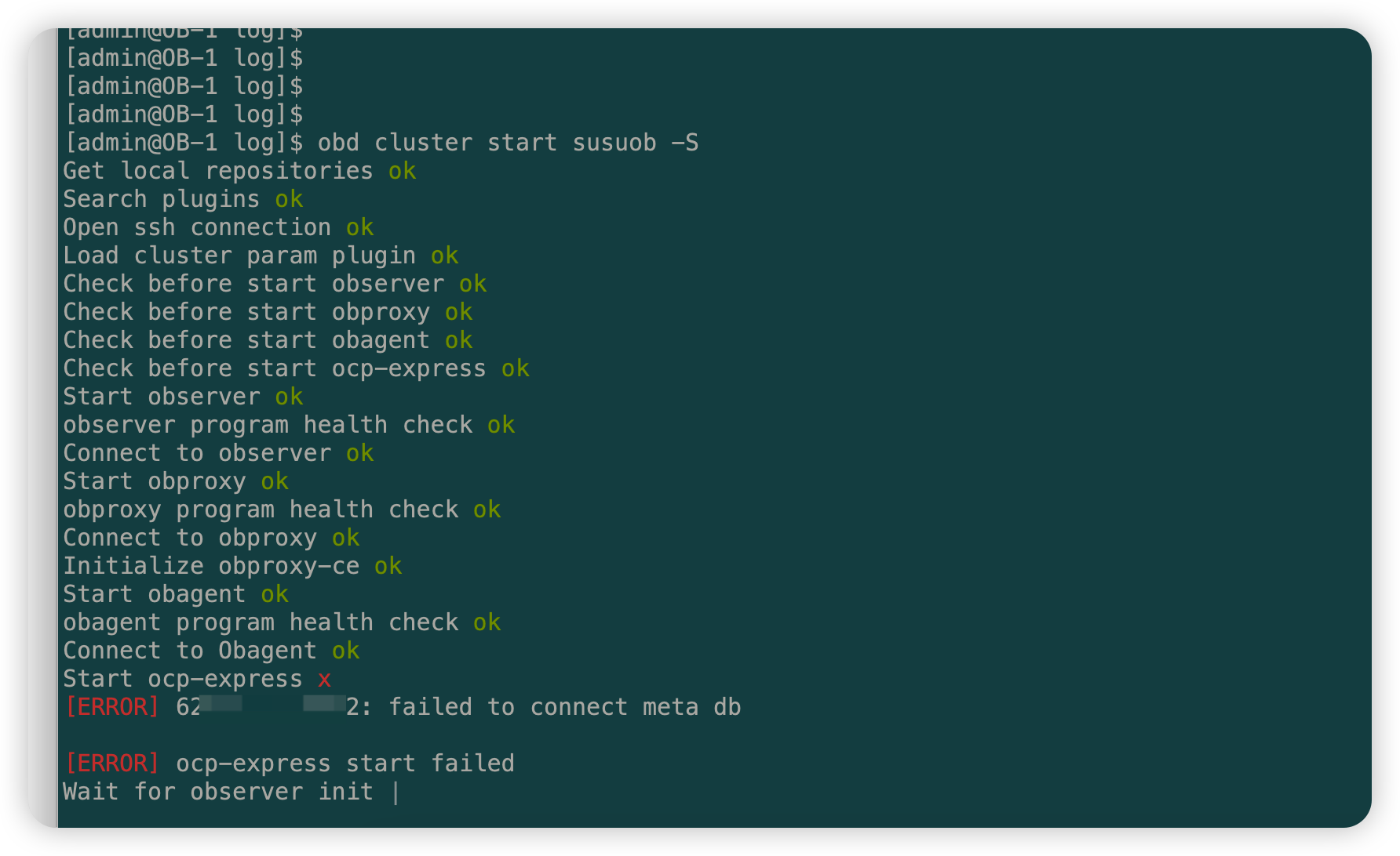

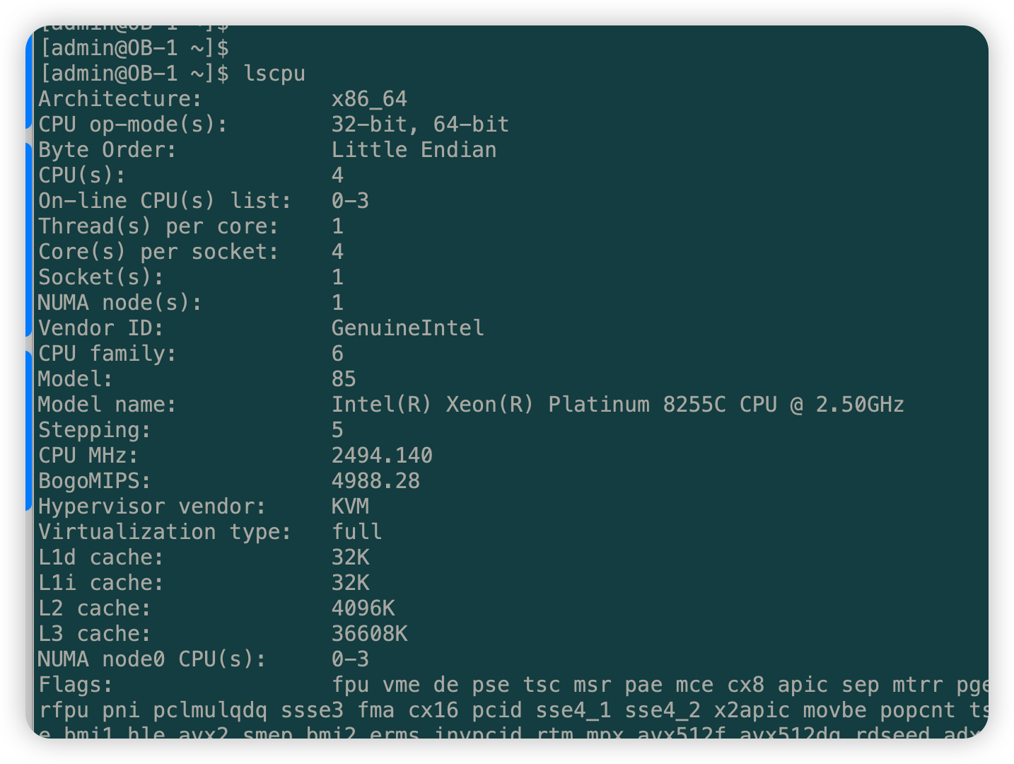

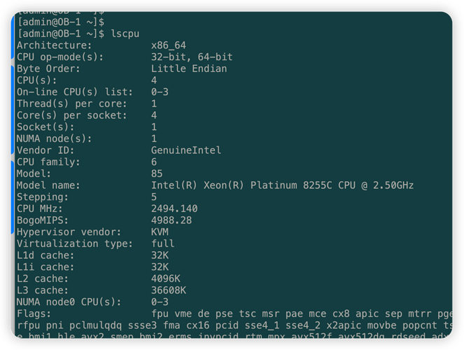

1、硬件环境:4核16G内存,硬盘200G
2、版本: OceanBase社区版一键安装包 (OceanBase All in One)Vv4.1.0_CE_BP2
3、部署方式:使用白屏部署

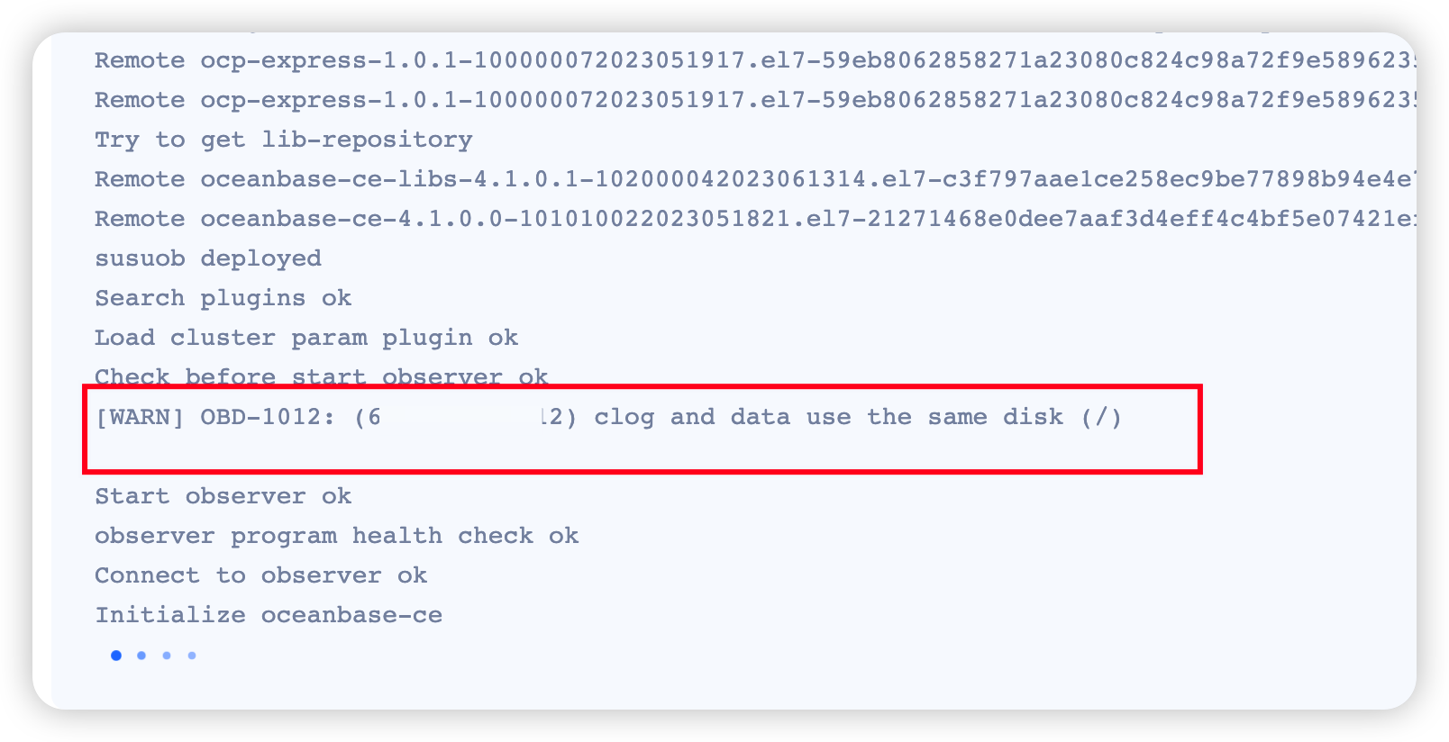

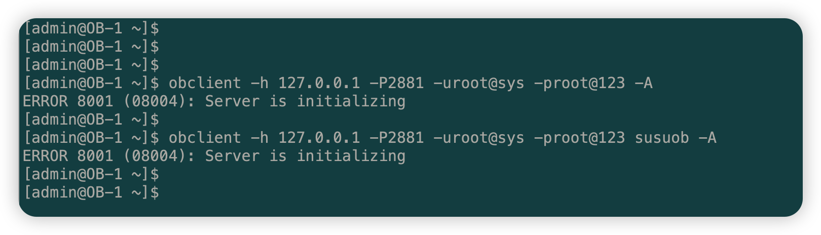

4、问题描述:
4.1 部署时间太长,长达3个多小时,也不知道正常不

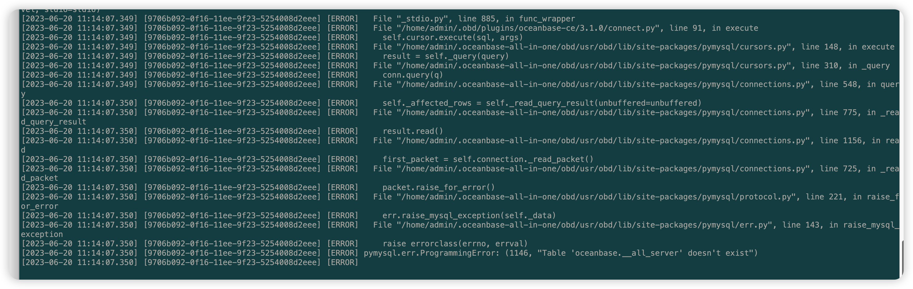

4.2 这么长还失败了,哎,ob部署失败,下面日志不知道是不是核心日志

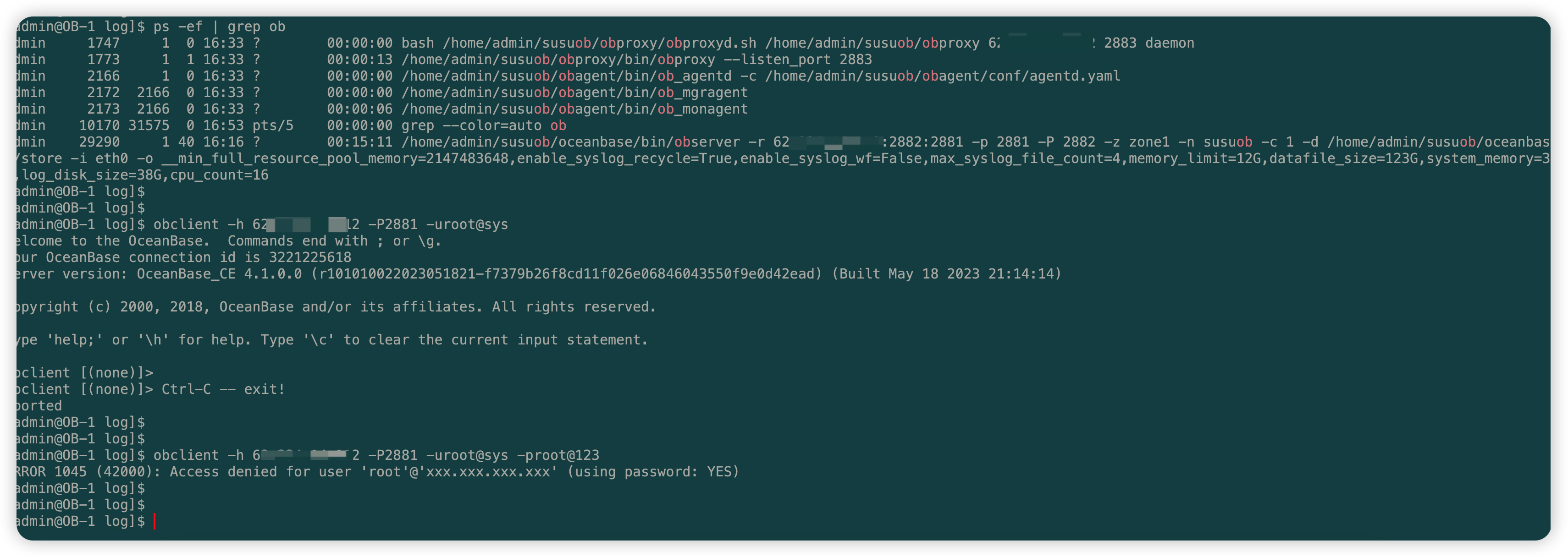

WDIAG [SERVER] run1 (ob_root_service_monitor.cpp:76) [9958][RSMonitor][T0][Y0-0000000000000000-0-0] [lt=5][errcode=-4038] monitor root service failed(ret=-4038, ret=“OB_NOT_MASTER”)
提供下/root/.obd/log/obd 下的日志吗

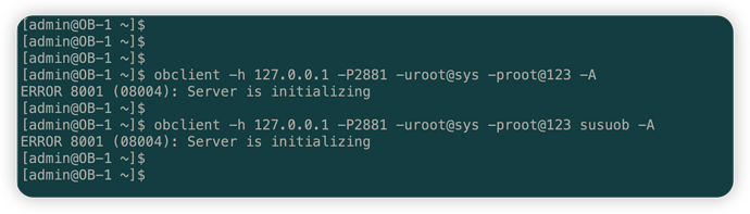

提供一下完整的 日志文件 你发的这个是预期内的 等待__all_server表初始化。
~/.obd/log/obd

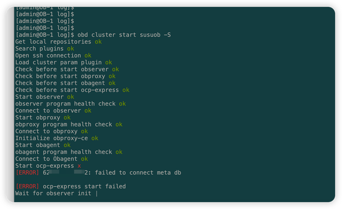

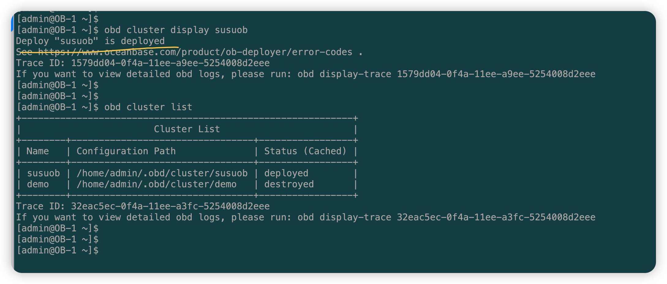

现在的看是ob部署成功了 但是部署ocpexpress时候 连接meta db时候失败了。目前不用等了。这个部署已经失败了。可以先试下直接执行 obd cluster start {deployname} 如果不行 就按上面的把日志发上来
老师,帮忙看一下吧
warn 不需要处理
这个日志应该是你重新部署的日志。 重新部署之前 需要 执行 obd cluster destory {deployname} -f 清空之前的环境
销毁了,就是没有加-f
加上-f 因为你当前集群状态不是running 是deployed状态 如果不加-f 已经部署起来的组件 清理不掉
哦,好的

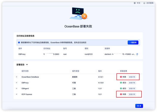

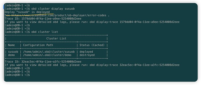

你这次部署时候是选择的所有组件还是仅ob, 如果白屏选择全部部署 成功了是可以看到ocpexpress的链接信息。 现在你执行一下 obd cluster display ${deployname} 你安装过的组件的链接信息都会打印出来
老师,看到这个 failed to connect meta db 就代表失败了是吧,不用等了,不可能了是不
是的 建议你执行
obd cluster destory xxx -f
rm -f ~/.obd/log/obd (清空日志)
然后通过白屏 重新部署。部署完成后白屏页面会有报告。报告里有所有组件的链接信息 ,一定要复制出来
如果失败 去obd所在机器 把~/.obd/log/obd 发过来我看看
