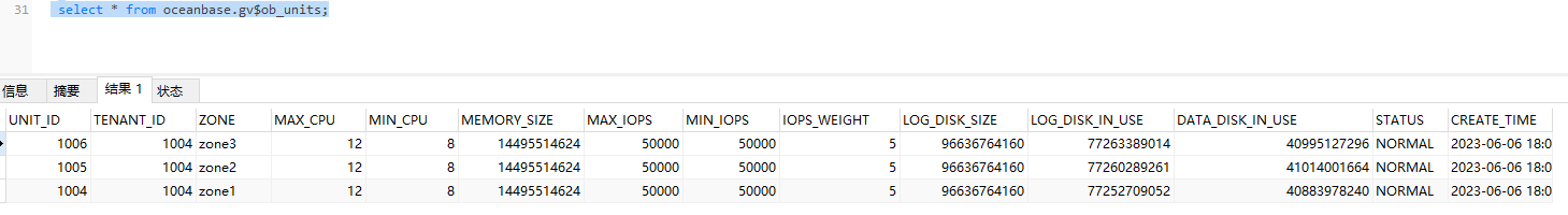

2、select * from gv$ob_units;
使用的是哪个租户,帮忙也标注一下。

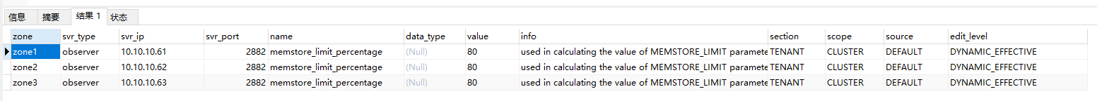

3、show parameters like ‘memstore_limit_percentage’;

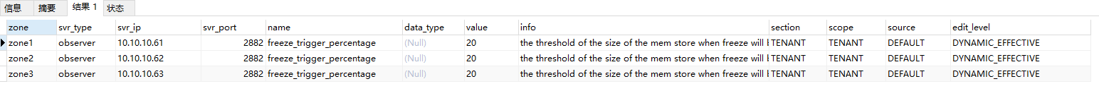

4、show parameters like ‘freeze_trigger_percentage’; (在对应的业务租户下查)
