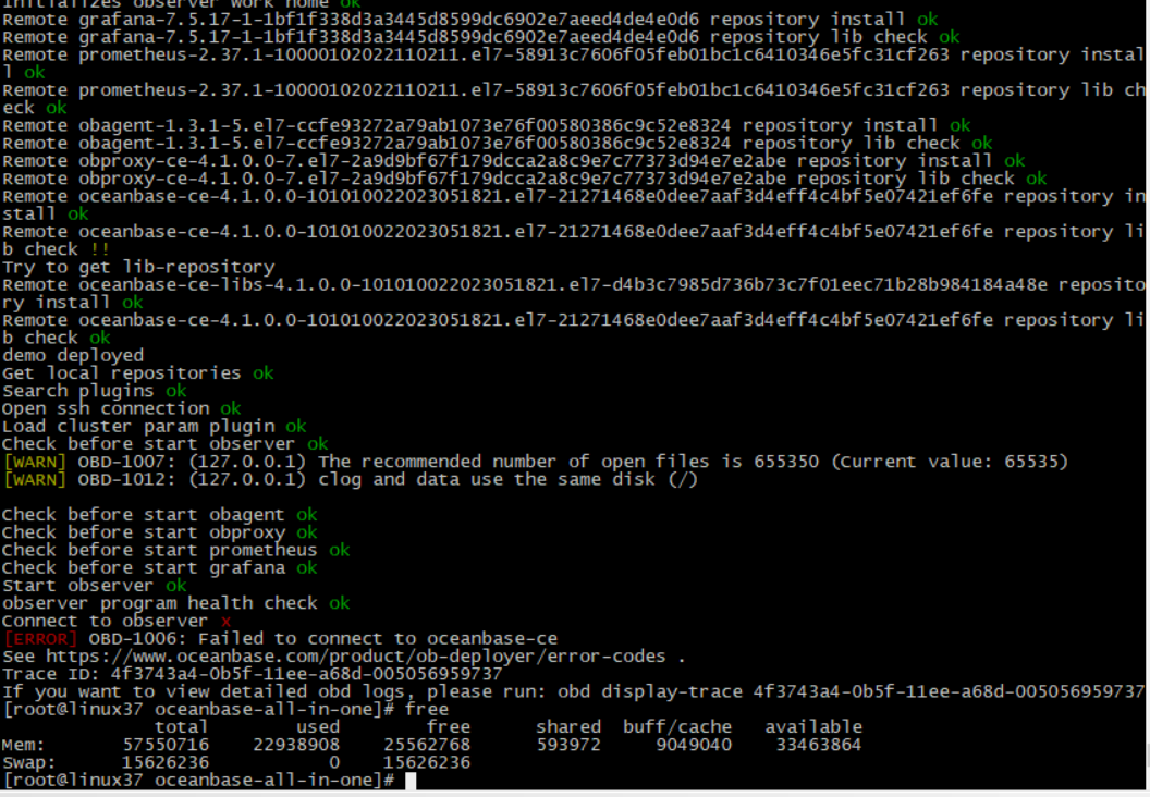

【问题描述】清晰明确描述问题
【问题现象及影响】按图上现象,执行obd demo的时候报错,看了一下报错文档,有两种可能,一种是内存不够,但图中所示,剩余内存22G,不应该是这种可能。第二种就是网络不通,但是我安装的是单机版,ip都是127.0.0.1 也不应该会出现网络不通的情况啊。。就很费解了
【问题描述】清晰明确描述问题
好像这种并没有错,只是启动需要时间,后面还没启动完成就测试连接所以不通过。但实际是安装成功并可以连接了。

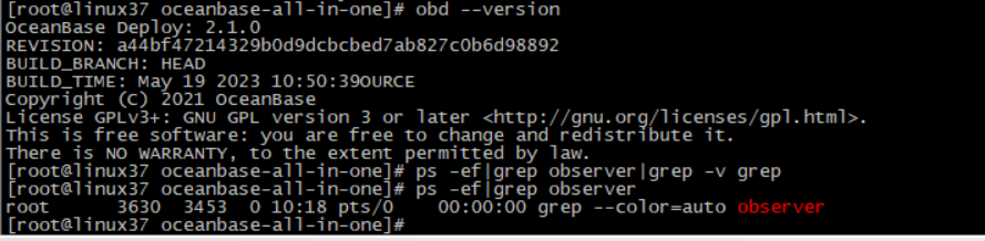

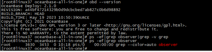

1、提供一下obd 版本: obd --version
2、观察一下observer 进程是否存在, ps -ef | grep observer | grep -v grep
3、如果进程存在,尝试登录一下OB,如果无法登录,麻烦提供一下observer.log看看,需要的日志里包含main.cpp关键字
好的,我登陆试试看
提供一下obd的日志,把文件上传上来 路径在 ~/.obd/log/obd
