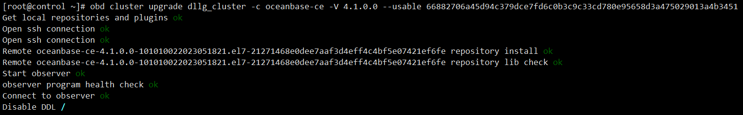

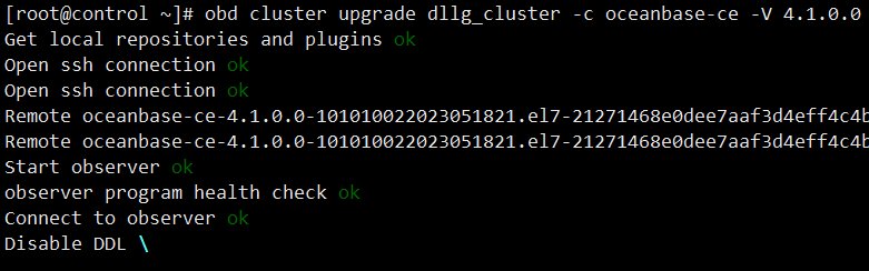

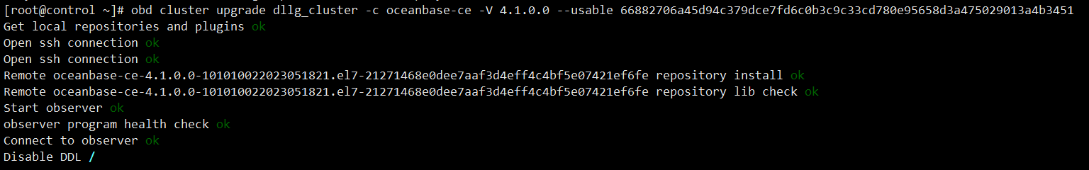

ob4.0升级到4.1 Disable DDL需要多长时间
这个要看具体的集群数据量情况的

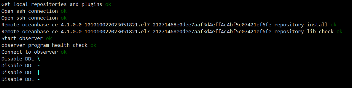

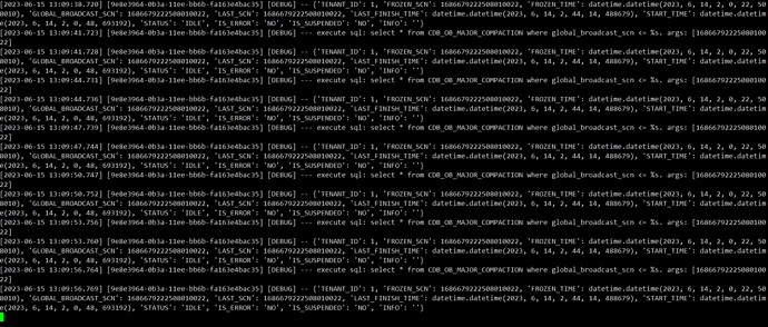

目前一直卡在这个位置好久了,数据也就几百M

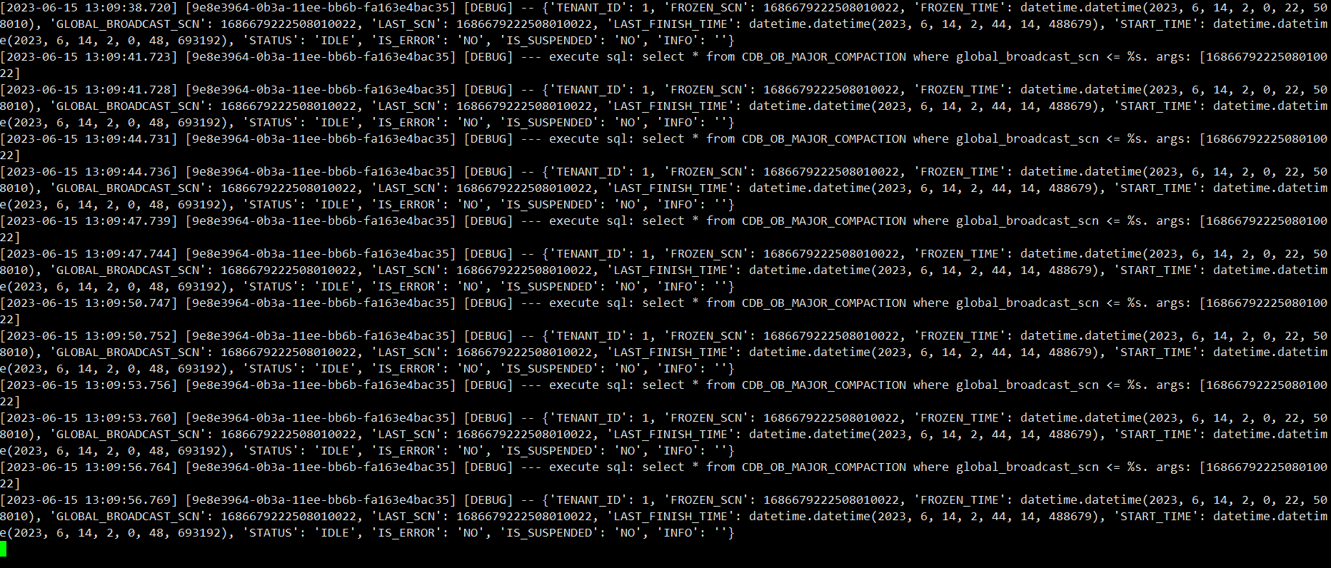

看日志不断输出的是相同内容
这个正常吗?

5 - 6个小时了,一直打印这些信息,没有错误

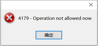

执行后报错
查看版本

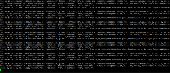

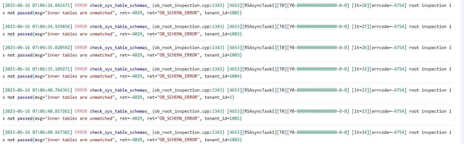

查看observer日志,持续报

并且不能删除和新建表

你前面截图那个报错是之前就已经存在的问题了,后面最新的observer修了,所以升级到最新的observer就好了

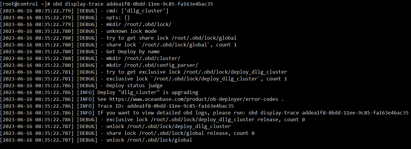

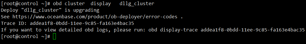

现在是升级不能完成,一直卡住,升级完成不了
但observer已经是最新版本了,停止升级还是显示在升级状态 Deploy “dllg_cluster” is upgrading 。
现在是没法完成升级,也没法退回。
和相关同学确认过之前的问题并不会影响ddl卡住,你能否再捞下日志,看看有没有其他类型的报错,特别与ddl相关的
observer日志
ob_server_log.txt (49.1 KB)
