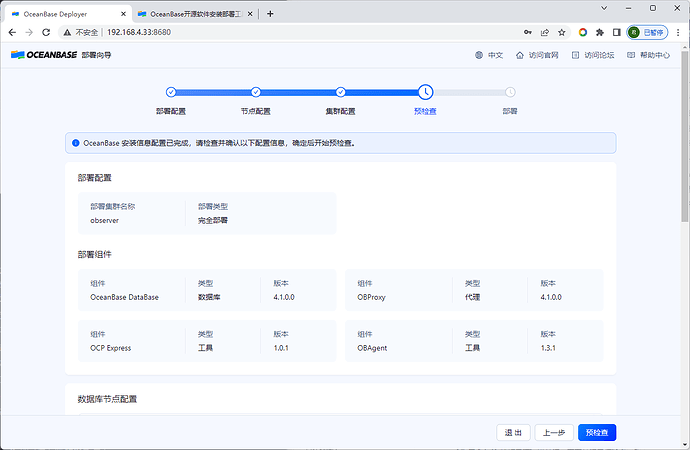

使用obd的web页面安装,
或者我应该尝试下命令行安装?

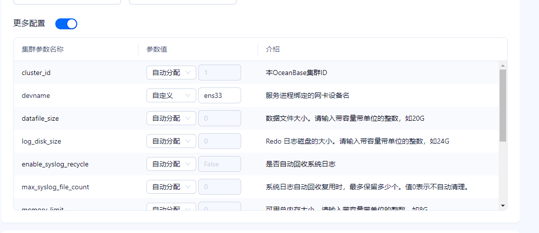

observer问题在obd页面中手动指定网卡,不要使用自动选择,问题解决,OCP express问题为内存不足,调整内存后安装成功
感谢各位
检查observer启动参数 -i 的网口信息是否正确 :thinking:
