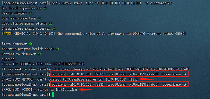

启动两台也成功了,
目前报错: ERROR 4012 (HY000): Timeout
[oceanbase@localhost data]$ obd cluster start fund -s 10.0.10.103,10.0.10.101 -c oceanbase-ce

麻烦提供下连接的命令吧,截个图
observer刚部署起来,应该还没有创建fund租户吧。部署后自动建租户可以在init.sql里面设置的,但一般不会去改这个文件。
那么不妨试试:obclient -h10.0.10.103 -P2881 -uroot -Doceanbase -A
