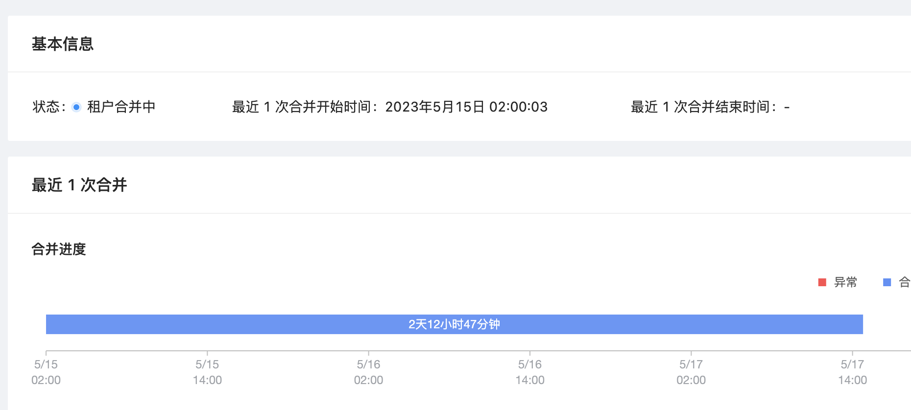

【问题描述】一直处于合并状态持续了 2 天多
【问题现象及影响】

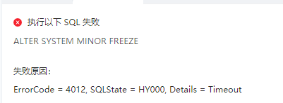

尝试了手动执行转储,但失败:
observer.log 大量错误日志:
【问题现象及影响】
尝试了手动执行转储,但失败:
TIMER TASK TIMEOUT: timer task cost too much time
