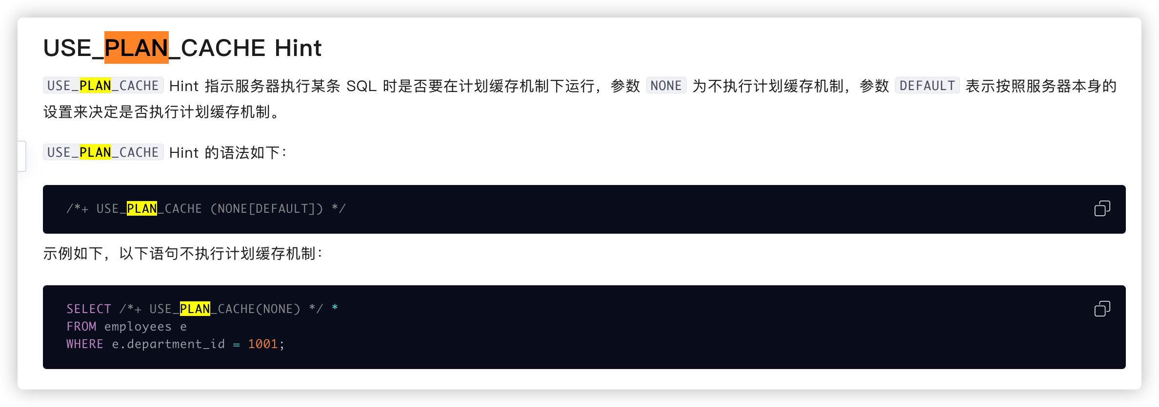

sql未参数化导致的plan cache频繁汰换,如果使用hint:USE_PLAN_CACHE,会不会有什么影响,可以直接在原有的基础上使用这个hint吗?
从是否可以的角度,可以直接在原有基础上增加/+USE_PLAN_CACHE(DEFAULT)/的方式,其本身是作为一个手动选择是否要在计划缓存机制下运行的开关,同时建议看下对应sql所使用的具体业务场景。影响的部分也可以看下对应的场景参考

这个图可以便于理解plan cache在实际执行过程中的作用,USE_PLAN_CACHE的作用是人为控制是否使用plan cache流程分支的走向,https://www.oceanbase.com/docs/common-oceanbase-database-cn-10000000001692964
