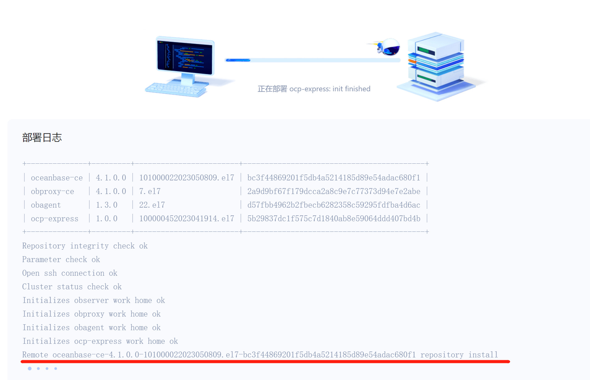

使用OBD白屏部署一直卡住,无法进行下去
【 OB or 其他组件 】 全部部署
【 使用版本 】 最新版本社区版
【问题描述】部署过程直接卡,大约半个小时的时间都没有部署完成
【复现路径】
【问题现象及影响】
没有成功部署OB

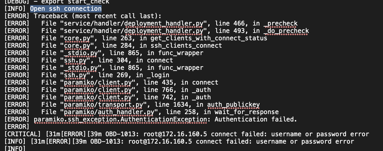

ssh认证有问题。

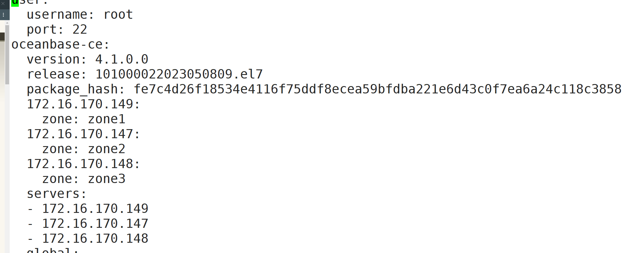

obd cluster edit-config 部署名称 看下部署配置文件里user相关模块信息是否正确
刚刚没有看到附件,可以看下上面秃蛙的建议,确认下是否涉及到ssh权限的问题,对应配置所部署的主机是否正确
老师您好,我默认使用的是root用户,配置文件里面也是root用户,我之前这4台机器是做过免密的
我看你重新部署最新的报错是 ,ssh问题通过了。
帮提供下最新的obd日志 再看下

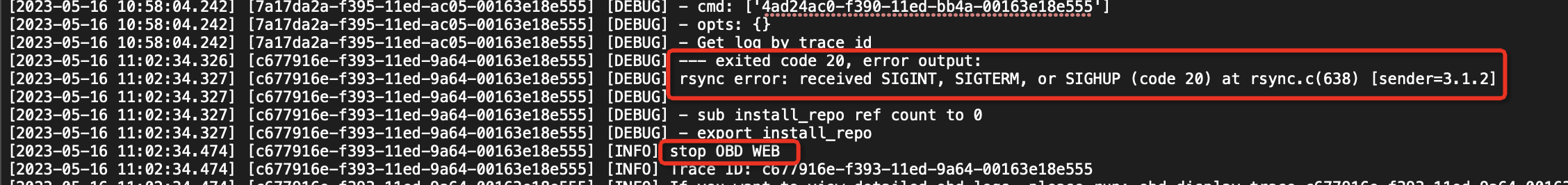

obd (2).gz (46.0 KB)
这个期间我没有做任何的改动,就是按照您说的清理环境,然后重新安装
看最新日志无异常,一直在安装过程中,你stop obd web 才出现rsync被杀问题,可能是资源问题,可以最大占用模式,多等等看。
老师我的 四台机器都是 2c8g 部署模式是 全部署,最大化占用,当时stop 是因为卡住10多分

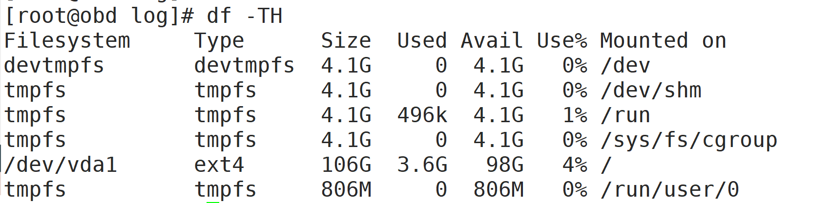

可以看下/root/对应的磁盘空间是不是满了,默认远端存放部署相关的文件是保存在~/.obd目录下,若磁盘空间不足也会导致部署文件导入失败
机器磁盘都是55G ,我看要求是50G以上

我这边看了下第二份日志,问题还是在ssh连接,可以手动尝试下访问对应的机器(.5的那台),这边看149那台应该是正常的
.5 这台机器是 部署OBD,代理,ocp,的机器,我在.5这台机器通过ssh连接.5 是可以直接连接的 我之间做过免密
可能回环有点问题,check一下吧,root身份ssh登录开关是否打开。ssh root@${.5ip}d的方式
