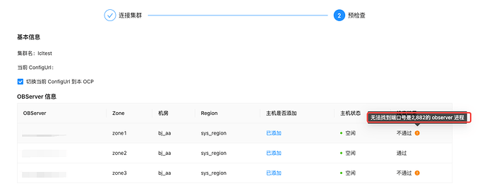

【问题描述】使用ocp接管obd部署的OB集群报错’无法找到端口号是2,882的 observer 进程’
实际上observer端口是存在的

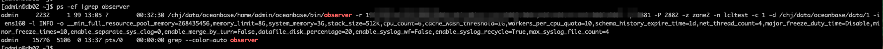

其中第二台机器可以检测到observer节点是因为我手动kill掉observer进程又使用./bin/observer启动过

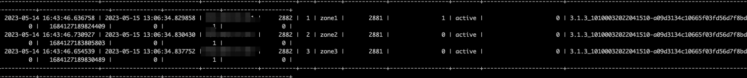

这个信息是ocp-server去调用agent来查询的,可以查一下ocp-agent中mgragent的日志,日志在/home/admin/ocp_agent/log/mgragent.log, 按照get process info这几个关键字搜索一下
没有报错,结果都是下图所示
日志不完整。你可以把这文件直接以附件形式上传上来吗?
mgragent-20230515.log (1.7 MB)

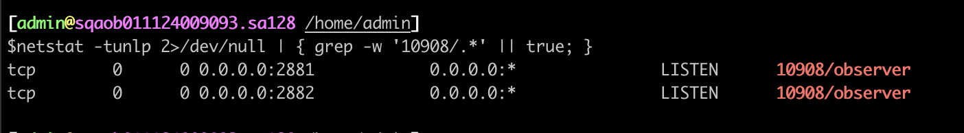

netstat -tunlp 2>/dev/null | { grep -w ‘2882/.*’ || true; } 用这个命令验证一下呢
看日志里没有port相关的信息,ocp端的逻辑是获取到processinfo的结果之后按照端口进行一次过滤,如果过滤不到就会报那个错

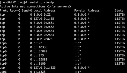

netstat -tunlp 2>/dev/null | { grep -w ‘2882/.*’ || true; } 执行该命令输出为空
不过直接执行netstat -tunlp有结果
2882 换成进程的pid试试呢
换成pid是有的
netstat -tunlp 2>/dev/null | { grep -w ‘27878/.*’ || true; }
tcp 0 0 0.0.0.0:2881 0.0.0.0:* LISTEN 27878/./bin/observe
tcp 0 0 0.0.0.0:2882 0.0.0.0:* LISTEN 27878/./bin/observe
一般输出的结果后面是pid/observer, 可以验证下,第二个好的机器是不是这样的结果,可以的话,可以逐个重启下进程
