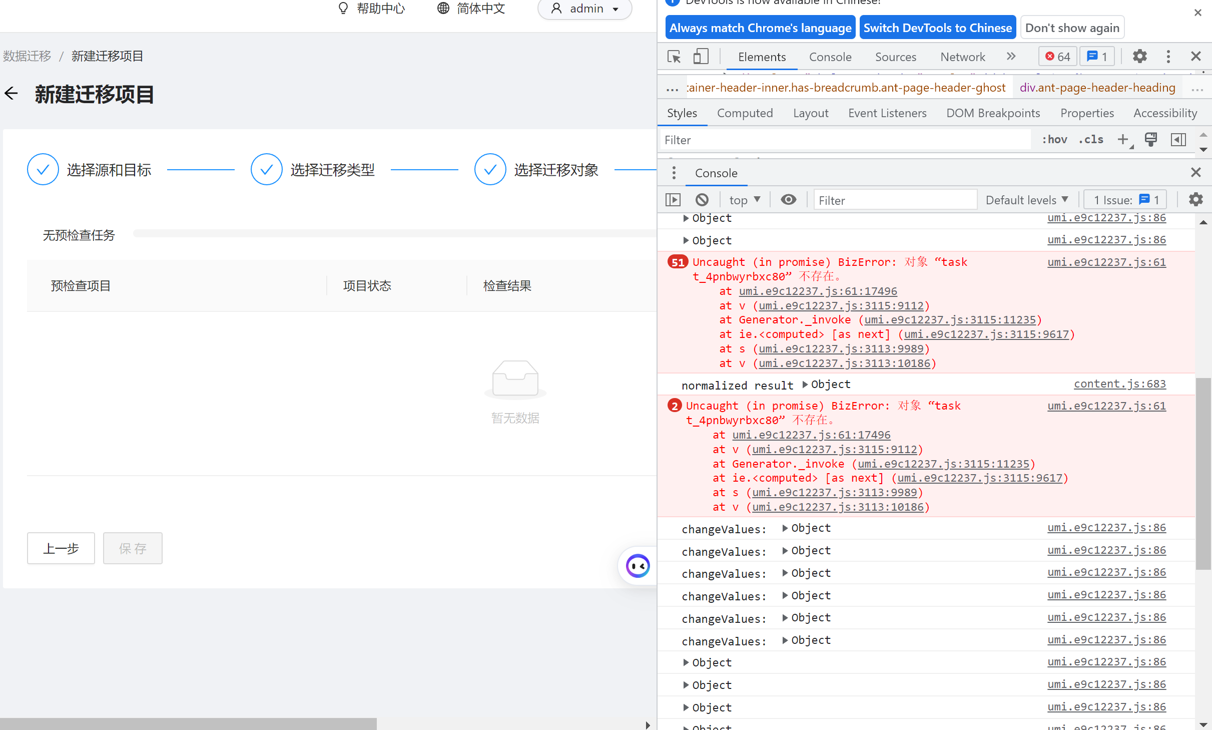

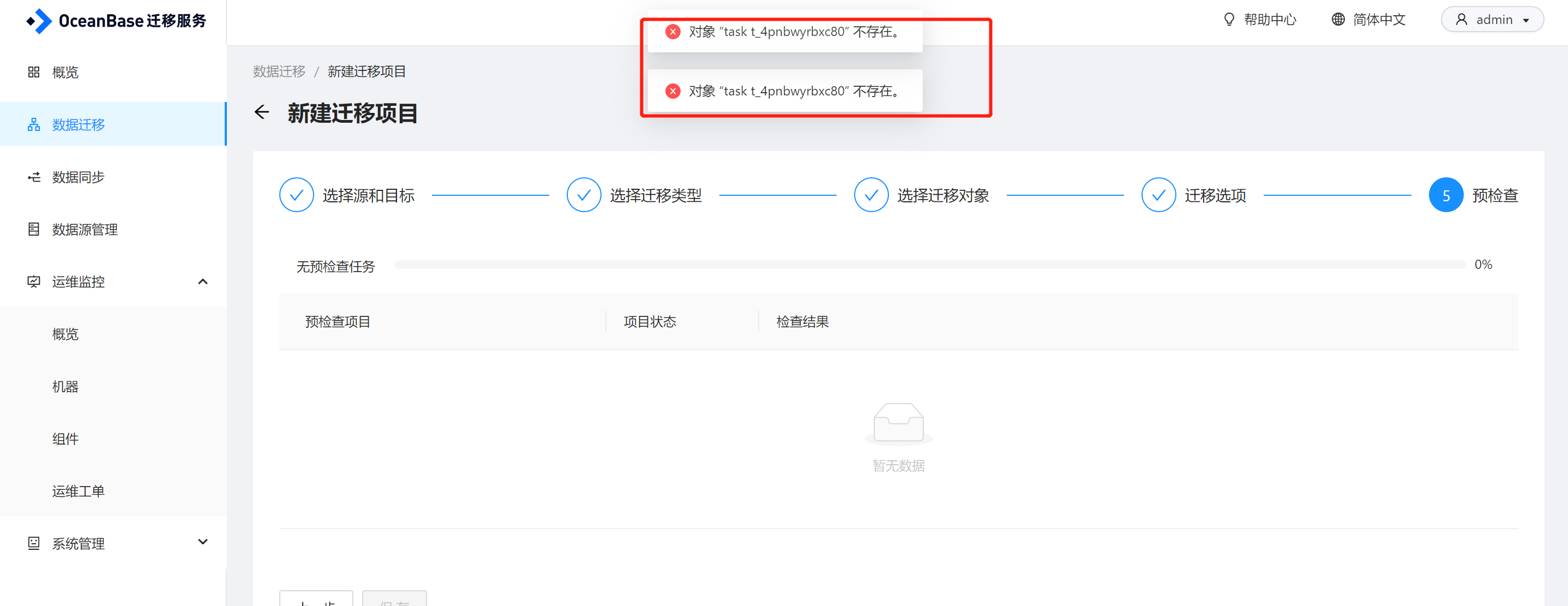

OMS创建任务报错task不存在

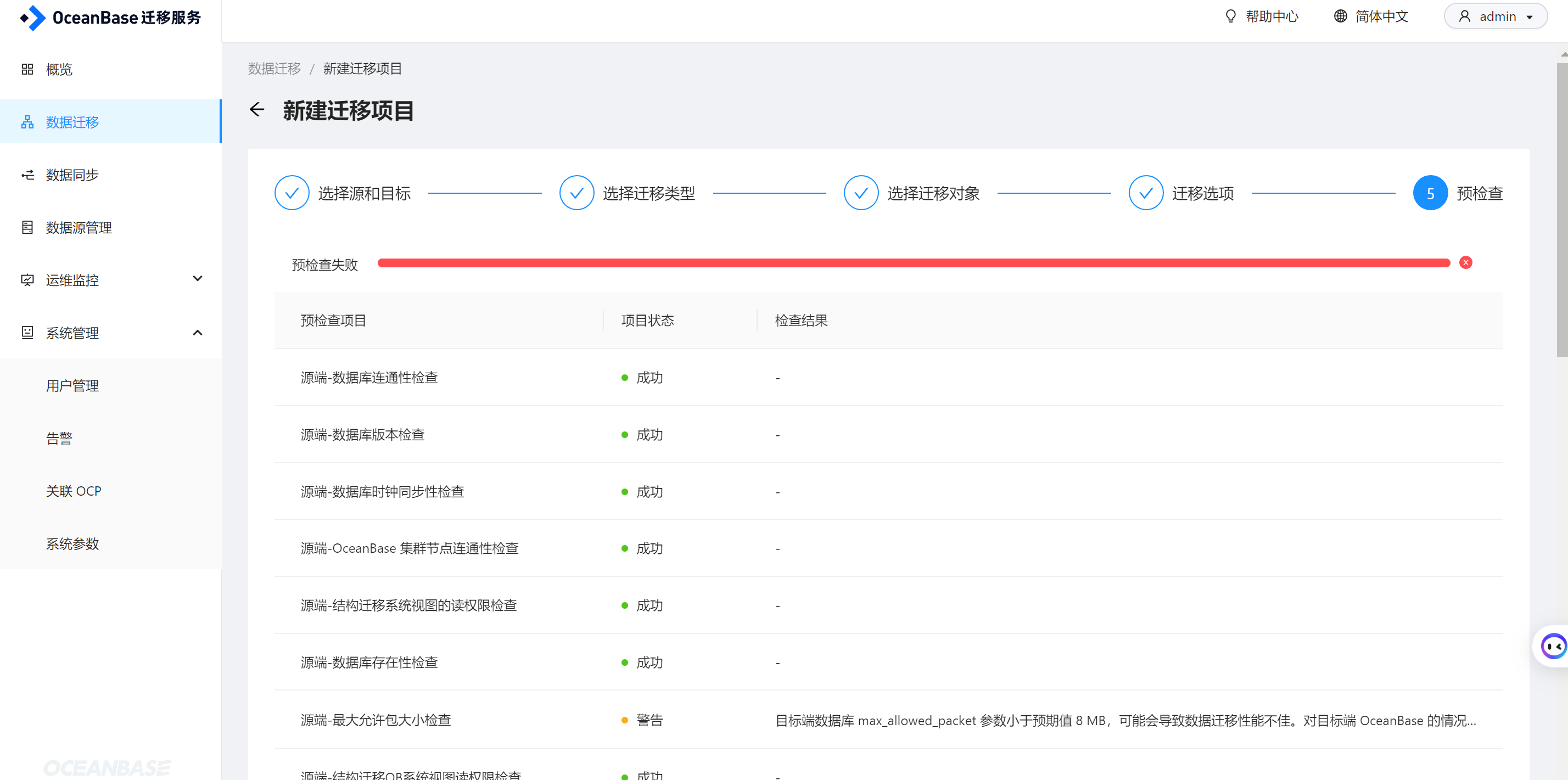

【问题描述】清晰明确描述问题
【问题现象及影响】
创建任务时,在检查时报错:
尝试重启过,没有生效,应该看什么日志 或者是什么问题?

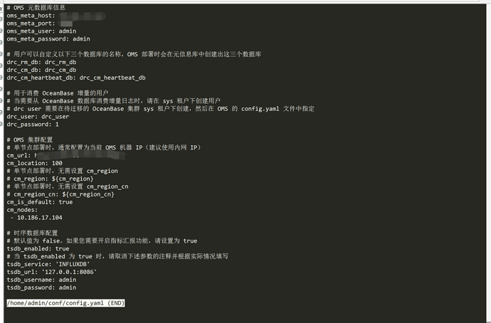

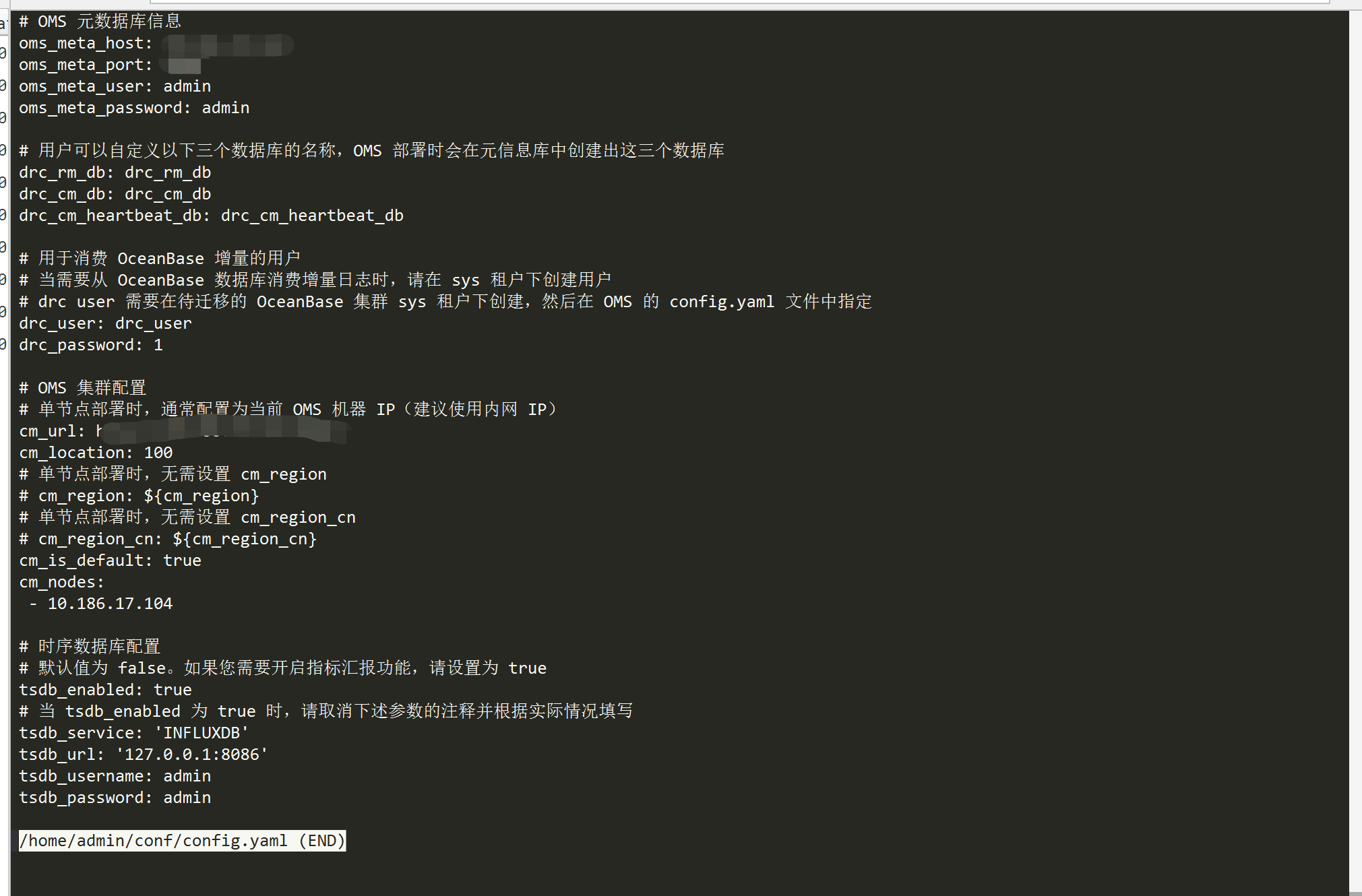

OMS是如何安装的?yaml配置文件和docker命令发上来看一下

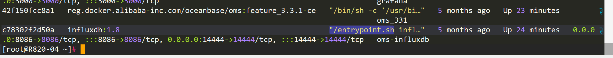

上面报错的迁移链路,源端库和目标库分别是什么类型和版本的?

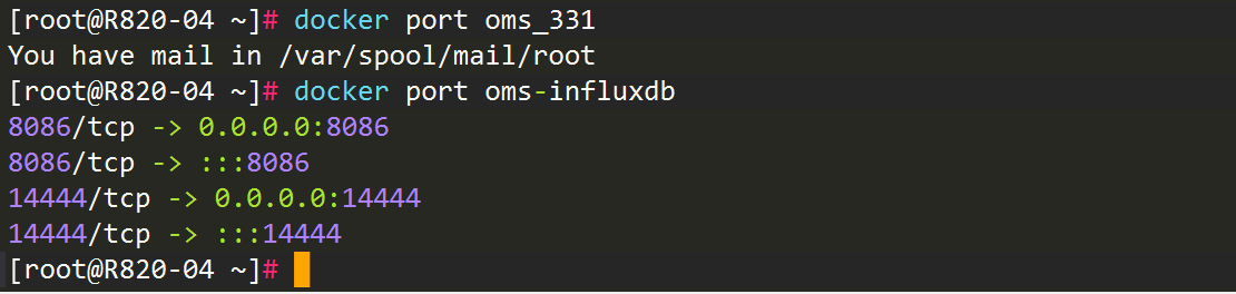

oms_331 docker端口映射发一下
源端 ob 3.2-MySQL 导入到MySQL8.0.18 ,反过来也试过 不行
14444/tcp → 0.0.0.0:14444
14444/tcp → :::14444
8086/tcp → 0.0.0.0:8086
8086/tcp → :::8086
这是oms-influxdb的映射,oms_331的port没有映射

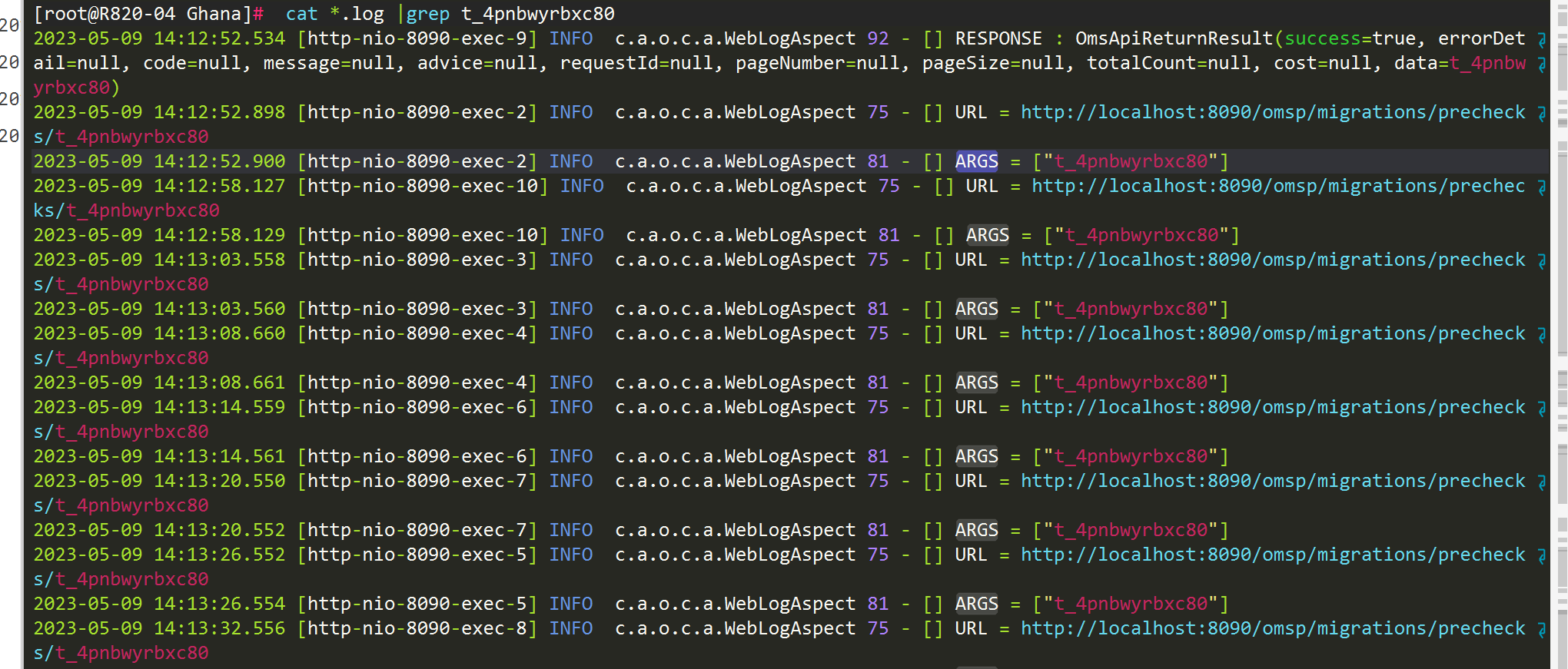

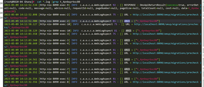

在oms docker容器中,去/home/admin/logs/ghana/Ghana目录下,看一下日志,找一下报错信息
从oms-web.log中找到的
像是之前有过什么任务,然后没有删除干净之类的
有ERROR级别日志嘛?
没发现ERROR级报错

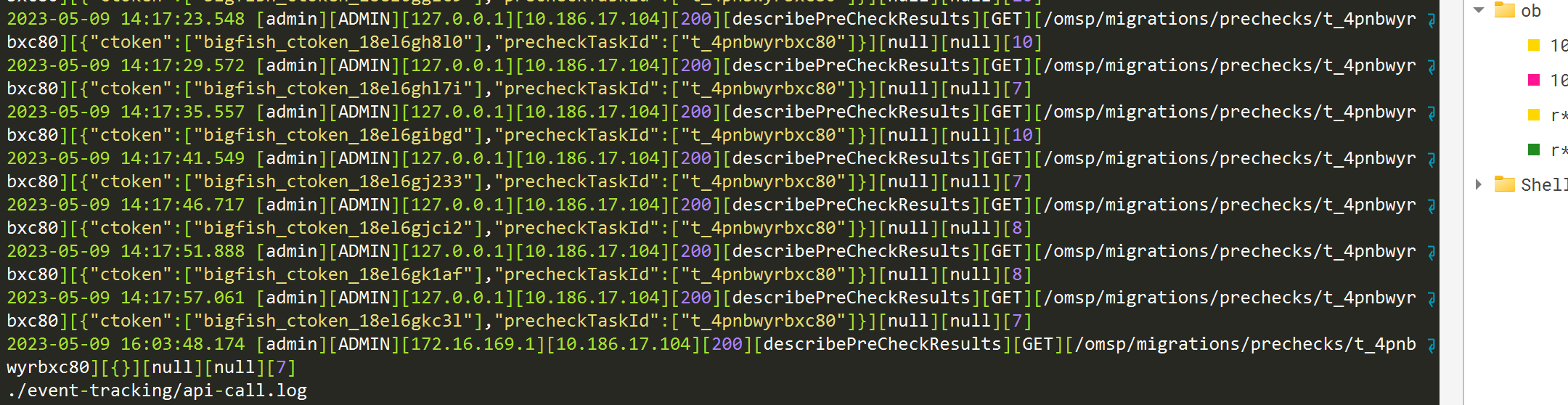

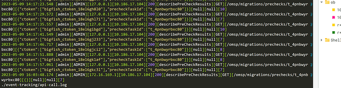

日志相关的还发现了:
/home/admin/logs 这个目录下的所有日志能否想办法打个包传给我们分析一下?

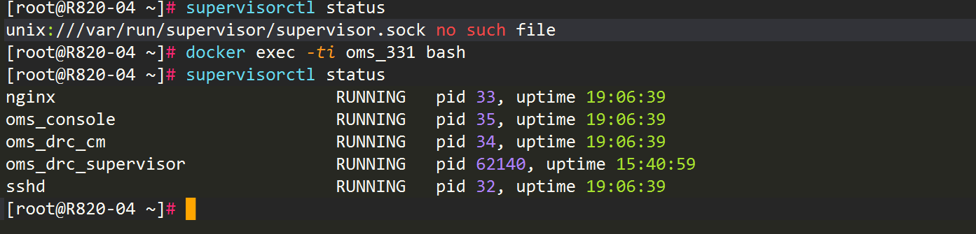

看一下OMS的服务是否都正常,
supervisorctl status
nginx RUNNING pid 104905, uptime 1 day, 5:11:43
oms_console RUNNING pid 90227, uptime 2:08:05
oms_drc_cm RUNNING pid 104906, uptime 1 day, 5:11:43
oms_drc_supervisor RUNNING pid 9882, uptime 1 day, 3:23:43
sshd RUNNING pid 104904, uptime 1 day, 5:11:43
2023-05-09 14:10:18.586:INFO::main: Logging initialized @490ms
Error binding monitor port 8089: java.net.BindException: Address already in use (Bind failed)

昨天发过来的日志中,下午2023-05-09 14:10:18有报8089端口被占用的日志,怀疑是cm这个组件没有正常启动成功,后面自己有有恢复了,现在还有其他问题吗?
14:10是重启的时间段 目前正常了,多谢
