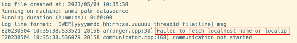

【 OB or 其他组件 】oblogproxy
【 使用版本 】 oblogproxy-1.0.3-3.el7.x86_64.rpm
【问题描述】云oceanbase,云ecs服务器安装oblogproxy,启动oblogproxy报错,具体看图

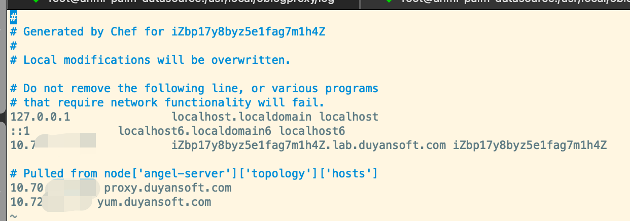

这种一般就是gethostname没有取到主机名

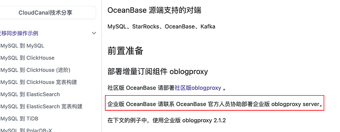

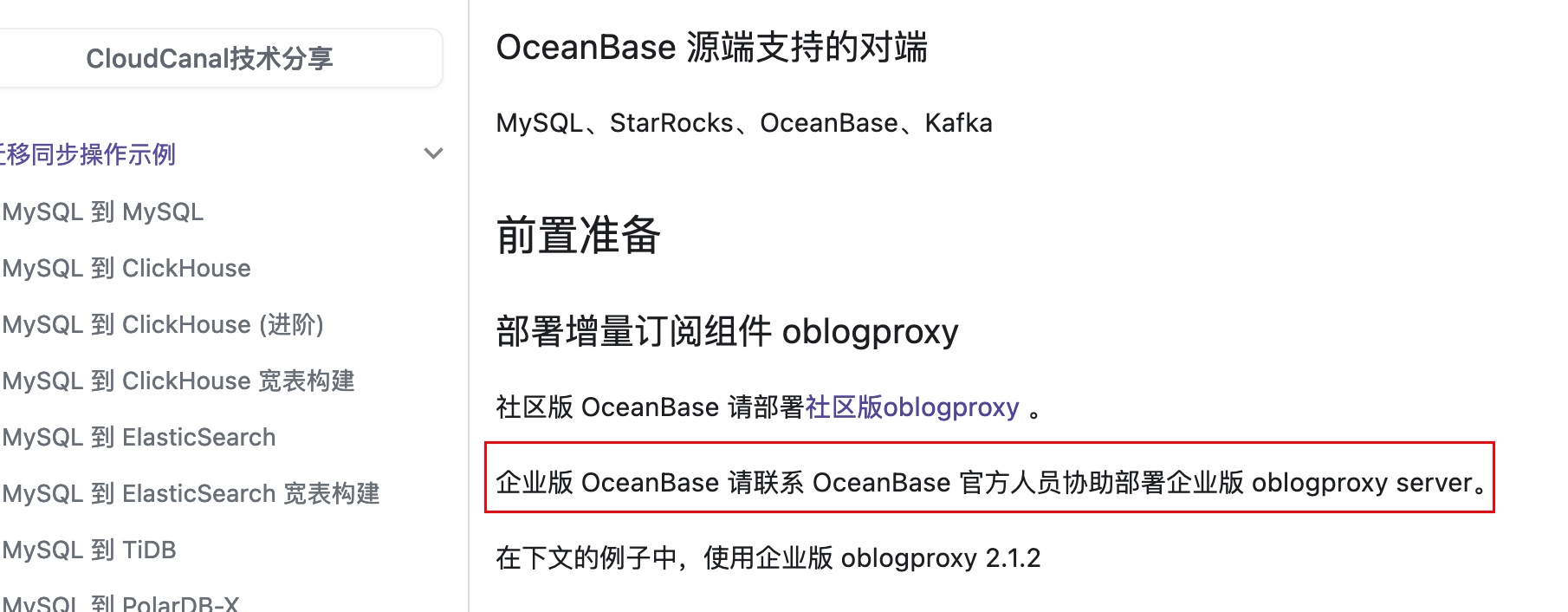

你是用的企业版本OB吗?
是的,我们想用开源的方式通过canal收集增量日志到kafka消费
好的,请稍等一下,我找企业版同学确认一下
企业版的日志, 暂时社区版的oblogproxy 解析不了, 得依赖企业版的oms 才能解决
现在社区版和企业版日志格式, 日志组件都还没有统一, 正在做统一, 估计要一段时间
