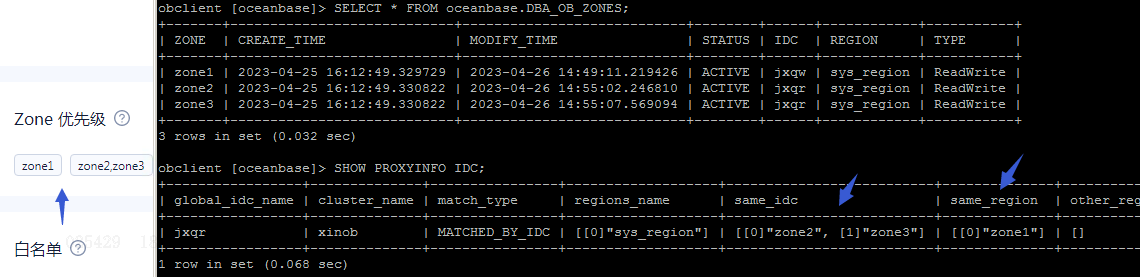

【问题描述】同机房三台机器创建了三个zone1,zone2,zone3,其中zone1是主副本。优先级是zone1>zone2,zone3,想实现zone1以写为主,zone2和zone3备优先读。我将zone1的idc置为jxqw,zone2和zone3的idc是jxqr,region都一样。然后执行了ALTER PROXYCONFIG SET proxy_idc_name= ‘jxqr’;

目前实现了写走zone1,读只走zone2,我希望读zone2和zone3能均衡

【问题描述】执行了;@proxy_route_policy=’[follower_first]’;
luka
2023 年4 月 26 日 17:41
#5
SET global.ob_read_consistency=‘weak’;

你好,是不是用了同一个连接,并且设置了 enable_cached_server=true?

另外可以尝试设置一下enable_causal_order_read为false

您好,我是最新4.1的版本,我看已经没有这个变量了
luka
2023 年5 月 10 日 09:34
#12
enable_monotonic_weak_read 这个我看是true
君野
2023 年5 月 10 日 10:24
#13
您描述的问题可能是4.1observer的一个修改导致,如果用的4.1版本的话,可以设置下enable_causal_order_read为false试试,应该可以绕过。或者可以等一下本周即将发布的4.1bp1,如果用4.1bp1版本,应该不设置enable_causal_order_read也可以
luka
2023 年5 月 10 日 10:32
#14
请问4.1查询和设置enable_causal_order_read的命令是什么,mysql版的
君野
2023 年5 月 10 日 11:06
#15
alter proxyconfig set enable_causal_order_read=false;
