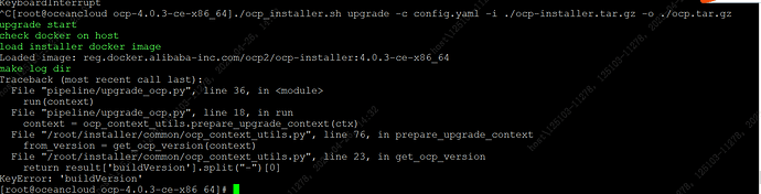

OCP执行升级报错
这个是什么原因?
原来的集群还可以访问吗,看报错信息,是获取版本失败
可以访问,原来装的的4.0.0 ,现在升级 4.0.3

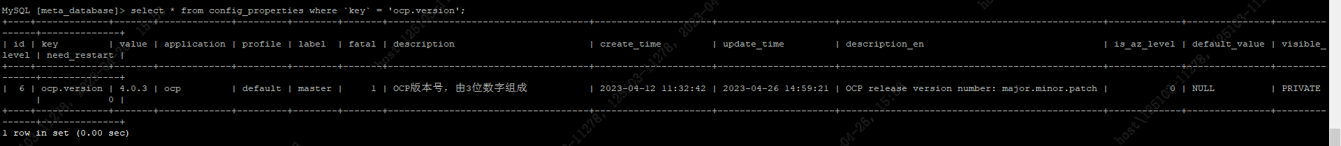

用replace的话对于4.0.3应该可以,4.0.3是自动修改表结构,但是最好还是确认一下
select * from config_properties where `key` = ‘ocp.version’
这个是不是就是 replace正常了?谢谢!

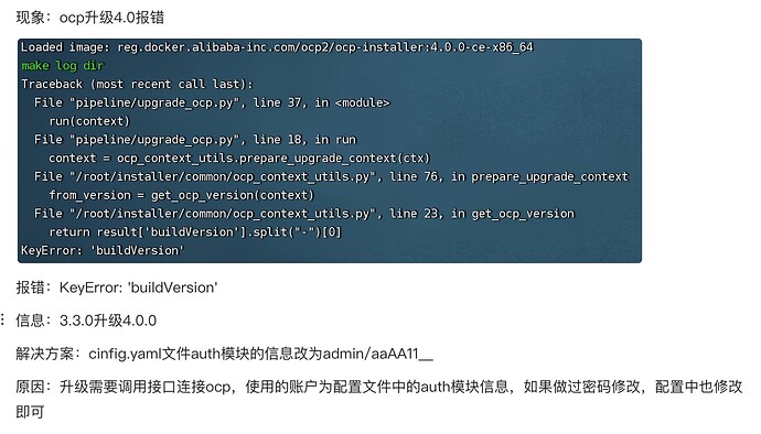

config.yaml 配置文件里auth模块是ocp的白屏登录信息,看下是否匹配的上呢。
是的,server是正常升上去了,再看下主机那里agent是否也正确升级好了,如果也升级好了,那应该就正常了
正常的,谢谢!
