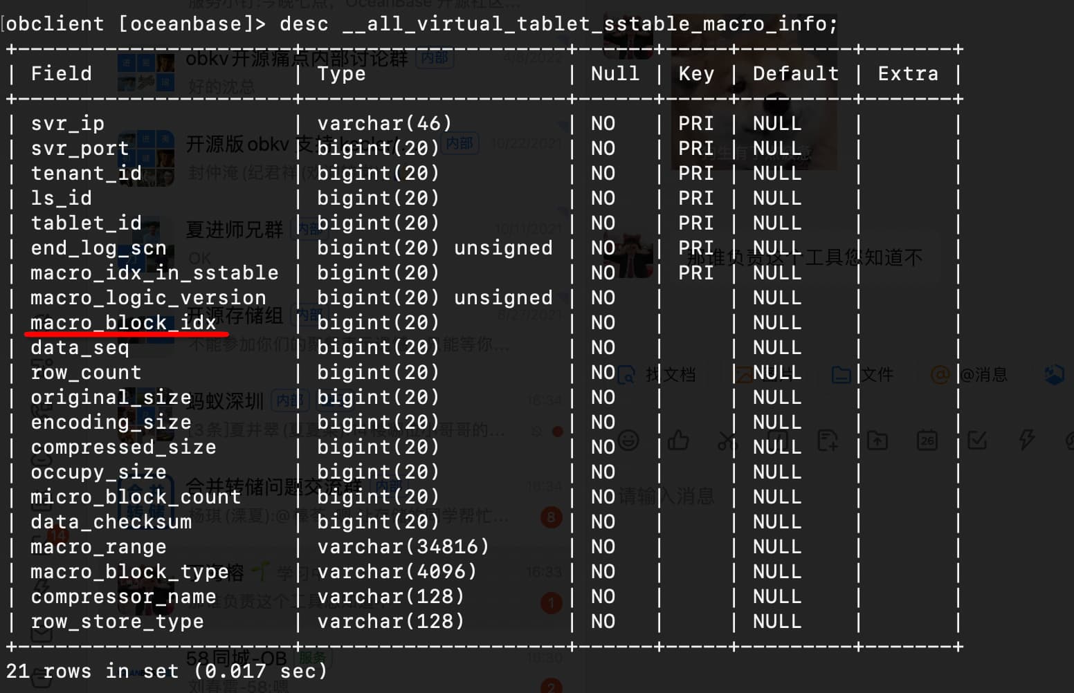

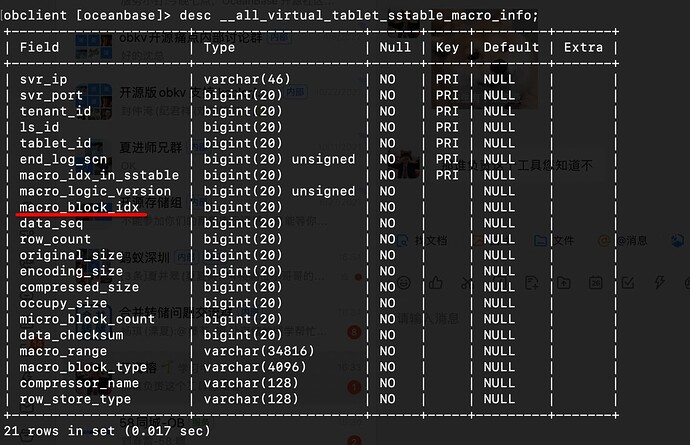

dumpsst中宏块ID可以参考
https://www.oceanbase.com/docs/common-oceanbase-database-cn-10000000001698819

ob_admin dumpsst -d macro_block -f ./store
关于宏块ID可以参考:

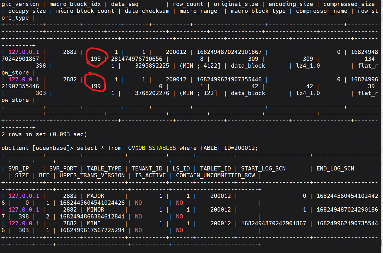

好的谢谢您,已经可以正确显示了,在我连续发起两次转储后,发现第一次生成了minor sstable,第二次生成了mini sstable,在您提到的系统表中这两个sstable的宏块ID是相同的,所以一个宏块是可以被多个SSTable共用的吗
4.1有小sstable的优化,可以允许不同的sstable数据存在同一个宏块里
好的谢谢,那请问不连续的SSTable读取性能不会有影响吗
目前有中间层索引来索引定位sstable和宏块的位置,可以理解为使用了B+Tree来加速元数据的查找
您好 我看4.1里面 没有这个表了?
show tables看不到,但是直接查询有这个表的
