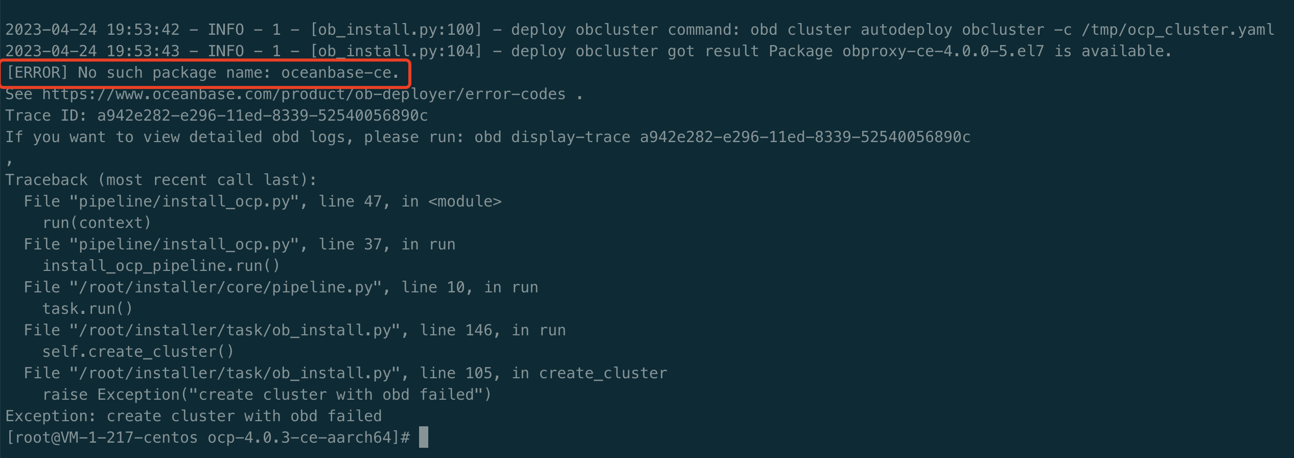

【问题描述】4.0.3 OCP社区版安装时报 oceanbase-ce 包不存在
【复现路径】
【问题现象及影响】
3.3,4.0一路装上来,没遇到过这个问题,照理安装ocp时安装包不都包含在image里的么?
找到另一篇帖子:执行obd cluster deploy obce-single -c obce-single.yaml不成功,Cluster状态是configured
写的原因是无法联网下载社区版,但这里是 OCP 的安装,之前版本OCP安装时没有遇到过需要联网下载安装包的问题。
对比了下OCP 4.0.0-ce-bp1 和 4.0.3 的配置文件,没有任何区别。
装回 OCP 4.0.0-ce-bp1 没问题,感觉还是 4.0.3 安装包的问题。

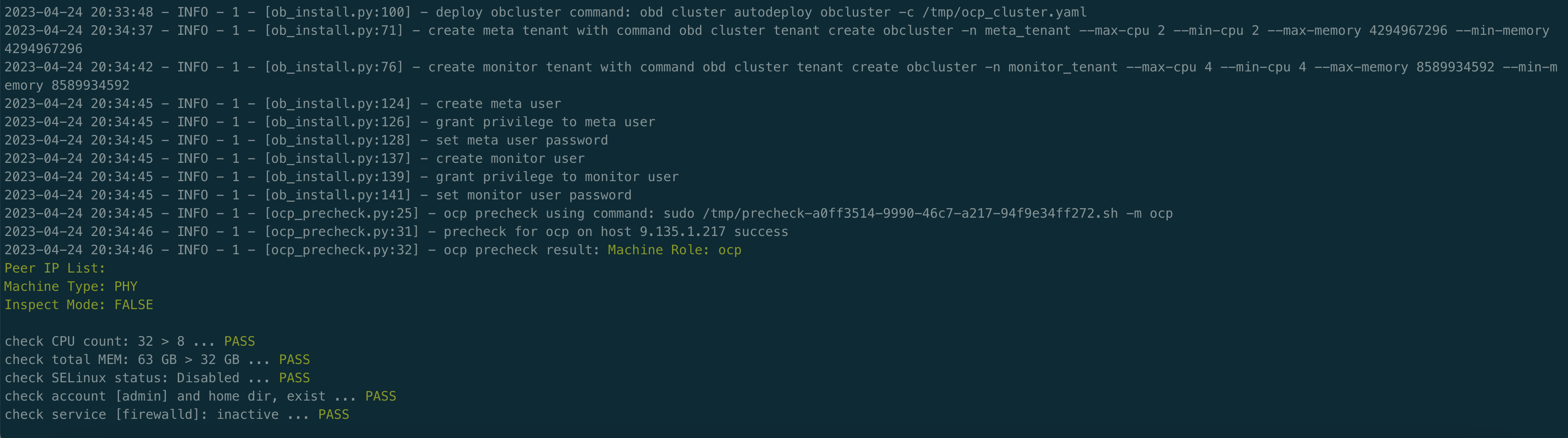

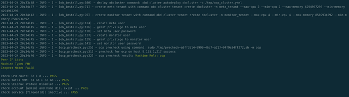

这是装回 OCP 4.0.0-ce-bp1 时的截图,同样的地方走下去了:
可以提供一下下载的安装包的md5,还有使用的配置文件和命令吗
MD5 (ocp-4.0.3-ce-aarch64.tar.gz) = 100c03e24229e950f4427b4519fee55f
命令:./ocp_installer.sh install -c config.yaml -i ./ocp-installer.tar.gz -o ./ocp.tar.gz
config.yaml.zip (1.8 KB)
好的,我们验证下
如果有部署好的ob环境,可以用使用已有集群,直接配置连接串的方式部署 ocp,arm的安装包在官网重新上传了,可以下载一下新的安装包。
