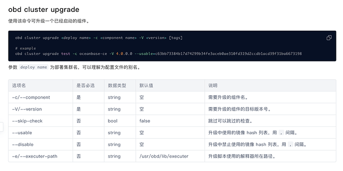

【问题描述】我想安装离线版OB4.1,现在电脑上的版本是all in one 4.0,可以不用安装4.1,直接在4.0的基础上迭代吗?
https://www.oceanbase.com/docs/community-obd-cn-10000000001690699#023bfc25-08e5-40aa-a1de-31c30743141a
可以用obd cluster upgrade升级
这种方法,可以离线安装吗?
我已经下载了安装包
可以的,先升级obd,可以直接install一下,覆盖原来安装的
然后指定observer版本再升级
