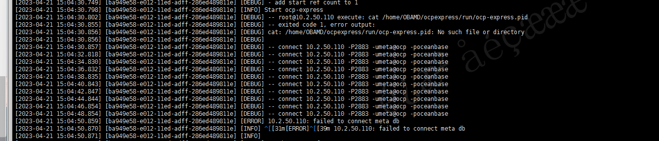

感觉是改完密码后,odb不知道这个密码更新了,所以连接不了数据库,ocp启动失败

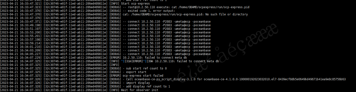

cd ~/.obd/log/ 下的obd日志 看下连接的ocp的配置信息是哪个、
连接是meta@ocp 这个租户,是不是把这个密码改回去就可以了,用sys用户去改下这个密码
日志显示用的是oceanbase这个密码连接不上,如果你修改了这个密码,可以先用root@ocp租户连接上去修改下meta用户的密码为oceanbase看下。

遇到一样的问题,meta密码在web界面修改后,发现重启集群的ob-express服务无法启动,查看日志发现连接用的是初始密码。感觉这是一个bug.
[2023-08-18 13:34:28.655] [DEBUG] – connect 192.168.207.154 -P2883 -umeta@ocp -p7iP0j5aSoU
[2023-08-18 13:34:29.672] [DEBUG] – connect 192.168.207.154 -P2883 -umeta@ocp -p7iP0j5aSoU
[2023-08-18 13:34:30.680] [ERROR] 192.168.207.154: failed to connect meta db
[2023-08-18 13:34:30.777] [INFO] [ERROR] 192.168.207.154: failed to connect meta db
根据日志把密码修改回初始后,启动正常。
