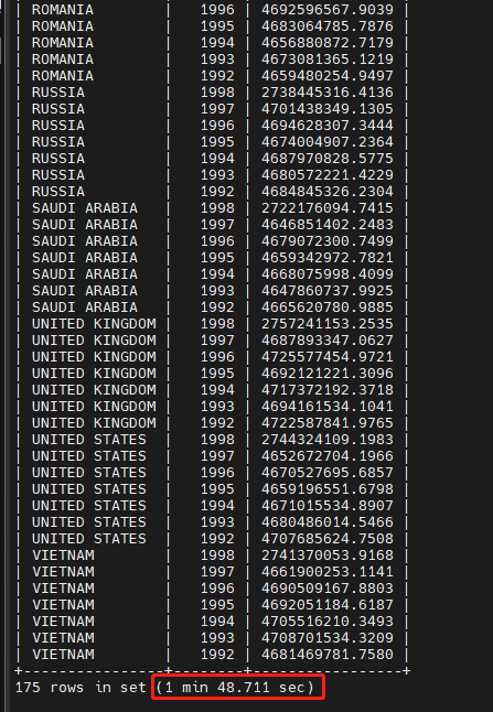

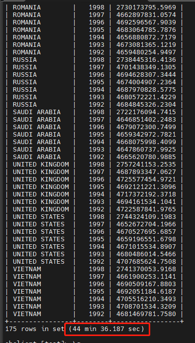

但单独执行SQL,也根据上面文档进行调参,TPCH-Q9在96并行下,大于4-5秒左右,没问题,但是如果不开并行,即parallel(1)时,Q9执行了44分钟,严重劣化,2并行的时候还只有1分40秒左右,为什么不开并行与开并行,性能劣化如此之大。

不开并行的时候
2并行的时候

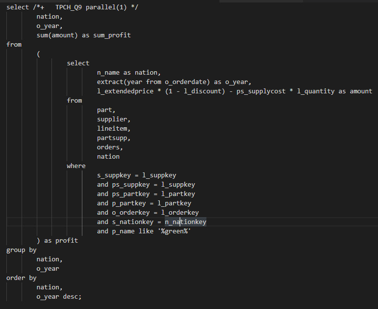

测试SQL

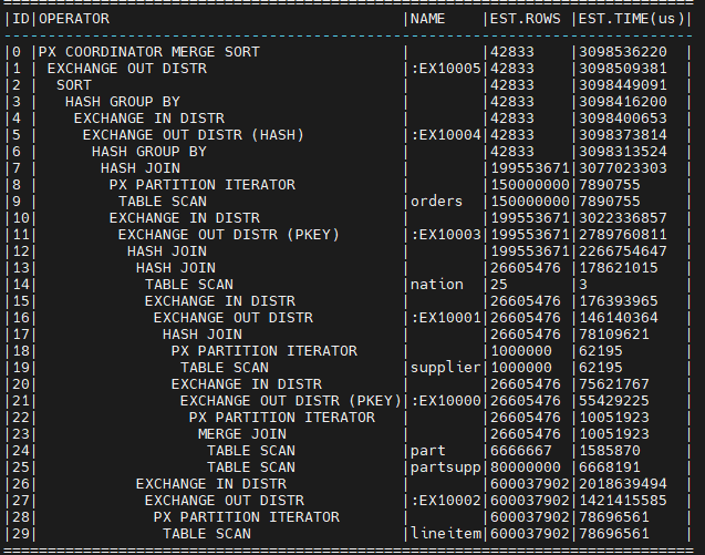

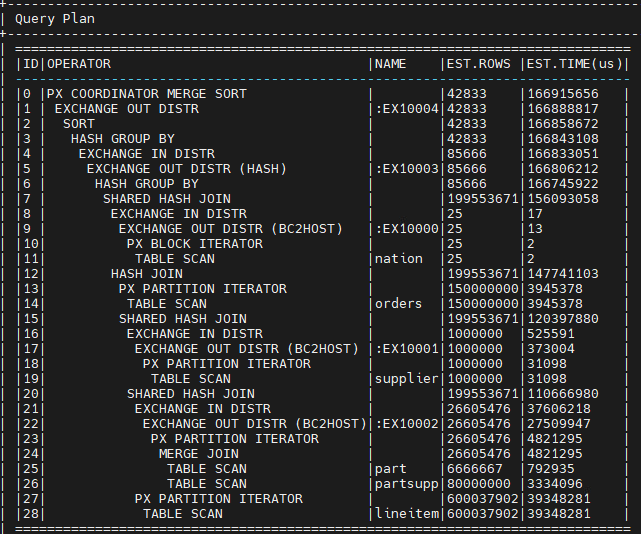

你好,麻烦也贴一下parallel(2)和parallel(2)的执行计划吧
这是2并行的计划
这是没并行的计划

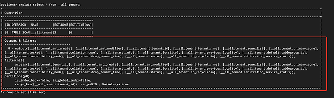

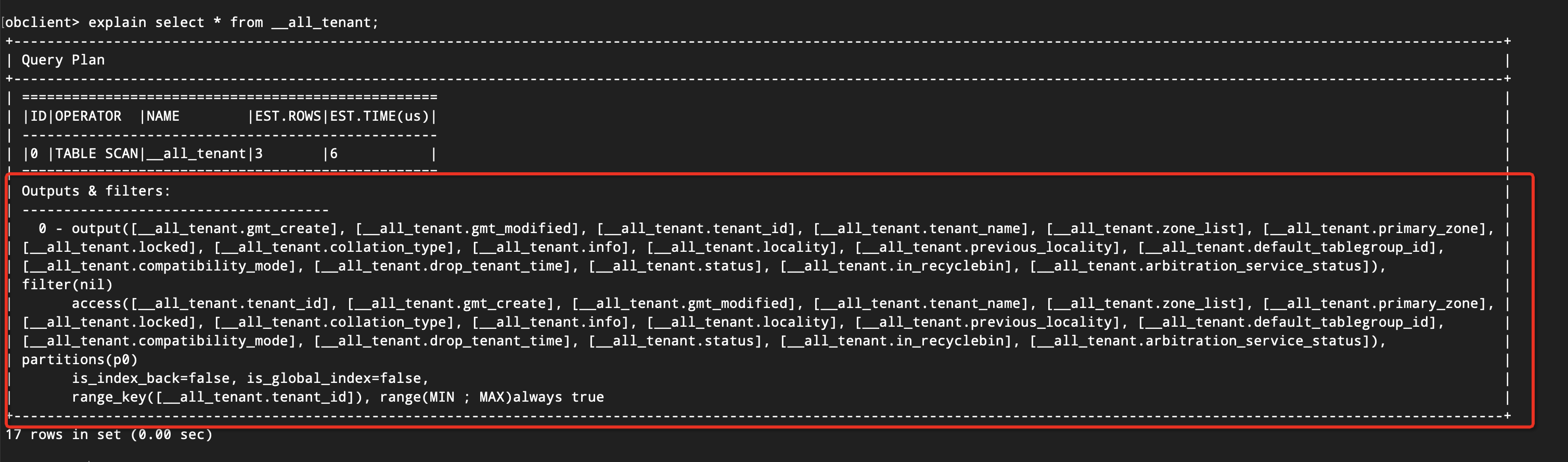

麻烦分别对三条sql执行一下:explain sql;
sql就是上面执行的sql命令,这样可以看到命令解析后的具体步骤
上面的计划就是explain的结果。96并行和2是差不多,主要的问题就是不开并行时候的区别

截图不太全哈,还需要下面的内容,截不下来贴文本也可以的
这个现象应该是符合预期的, parallel 1和 parallel > 1在执行时间上的差异背后主要是由两个原因造成的,
1是执行计划的不同, 2是执行方式的不同, 这表现在parallel 1在Join的Shuffle方式选择上除了pkey只有拉回到本地, parallel > 1则可以做broadcast以及hash shuffle等多样化选择, 在执行方式上, parallel 1为了最小化资源使用往往会物化计算中间结果, 这也增加了执行时间, 产品上并不承诺parallel 1和parallel 2执行性能线性增长~
