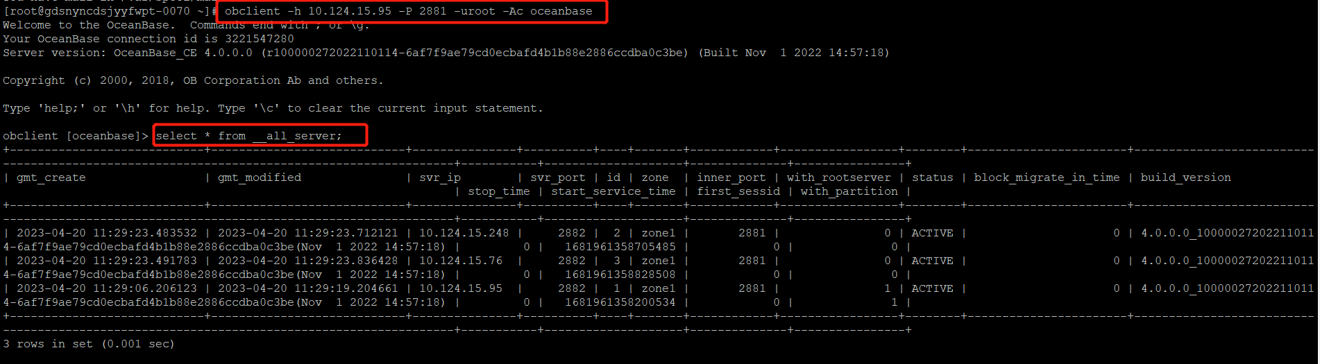

这是我的集群信息 麻烦看看有没有问题
可以连上业务租户任意查一个表,看看租户是否正常
业务租户连不上 这里就一直卡住了
这里还是连的sys系统租户哈,而且没有加-A参数所以连不上。
你可以先按照上面的连接方式,查一下租户表:select * from __all_tenant;
然后连接租户比如:obclient -h 10.124.15.95 -P 2881 -uroot@user_x -Ac oceanbase
