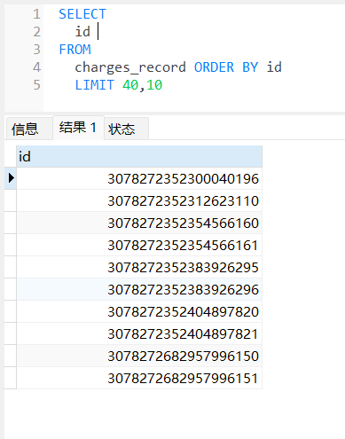

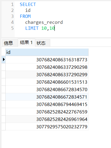

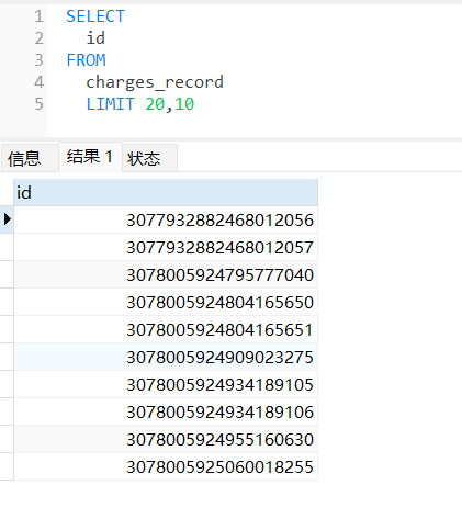

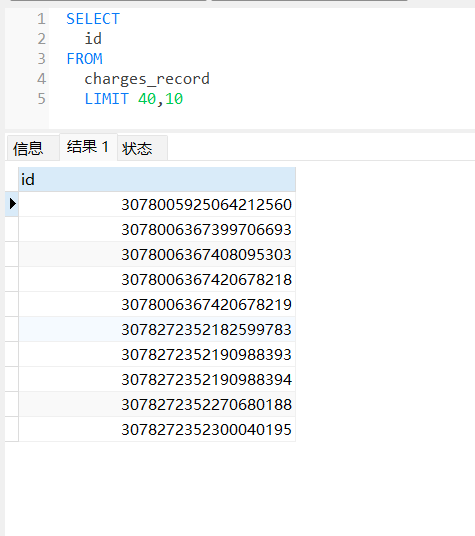

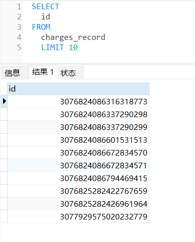

使用limt分页问题
用limt做分页时,不添加排序语句就会有问题,请问是啥原因
后续无论偏移量是多少 都会查出 limit 20,10的数据
给语句加上order by后才能正确查询

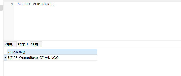

方便提供下observer的版本么
4.1.0社区版,全表查询过一次后,不加order by又能正确查询出了
我这边按提供的信息执行了一遍,以下是我测试的sql,我这边暂时没有复现,方便的话麻烦看下这个case在你那是否有复现,此外想问下你的‘id’是对应数据的主键么
select version();

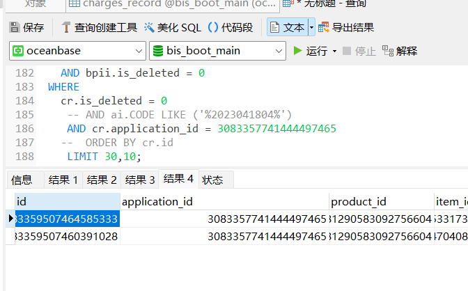

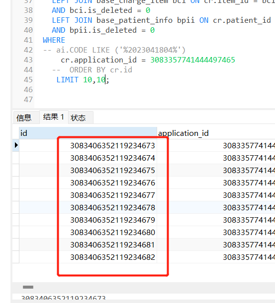

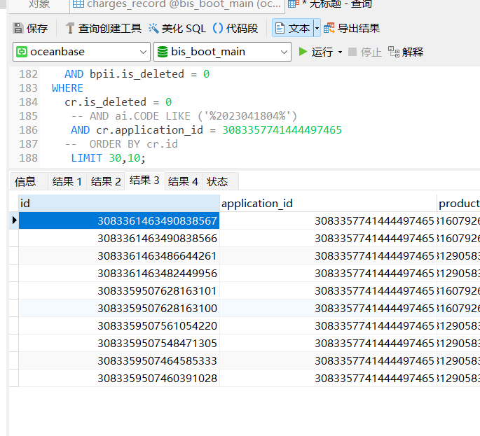

SELECT
cr.id,
cr.application_id,
cr.product_id,
cr.item_id,
cr.quantity,
cr.unit_price,
cr.charges,
cr.charge_user,
cr.charge_time,
cr.charge_type,
cr.match_result_id,
cr.urgent_id,
cr.match_send_id,
cr.charge_his_status,
cr.charge_his_message,
cr.charge_pres_no,
cr.is_refund,
cr.match_back_id,
cr.refund_user,
cr.refund_reason,
cr.refund_time,
cr.charge_node,
api.admission_code,
bpii.NAME,
ai.CODE,
bci.item_code,
bci.item_name,
bpi.bag_code
FROM
charges_record cr
LEFT JOIN application_patient_info api ON cr.application_id = api.application_id
AND api.is_deleted = 0
LEFT JOIN application_info ai ON cr.application_id = ai.id
AND ai.is_deleted = 0
LEFT JOIN blood_product_info bpi ON cr.product_id = bpi.id
AND bpi.is_deleted = 0
LEFT JOIN base_charge_item bci ON cr.item_id = bci.id
AND bci.is_deleted = 0
LEFT JOIN base_patient_info bpii ON cr.patient_id = bpii.id
AND bpii.is_deleted = 0
WHERE
cr.is_deleted = 0
AND ai.CODE LIKE (’%2023041804%’)
AND cr.application_id = 3083357741444497465
– ORDER BY cr.id
LIMIT 30,10;

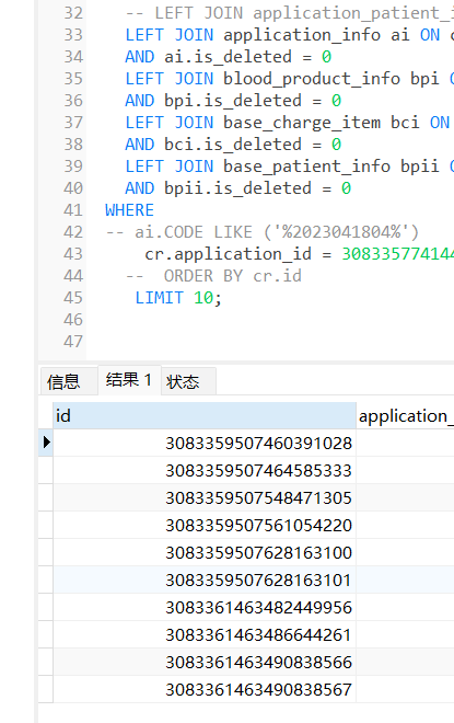

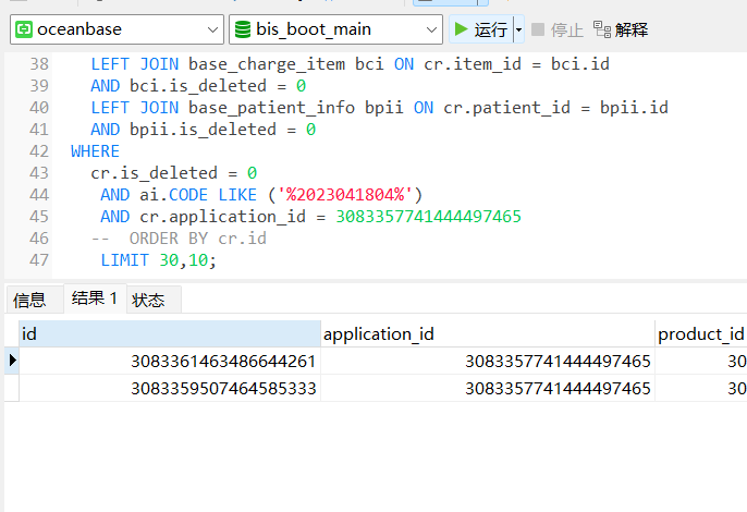

找了个32条的,最后2条又能正确分页
这边和负责同学确认下默认排序和limt的返回的具体实现

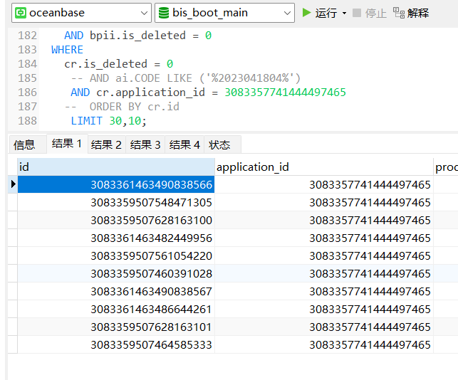

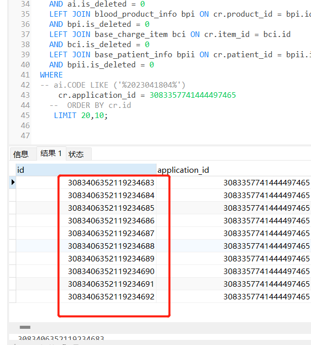

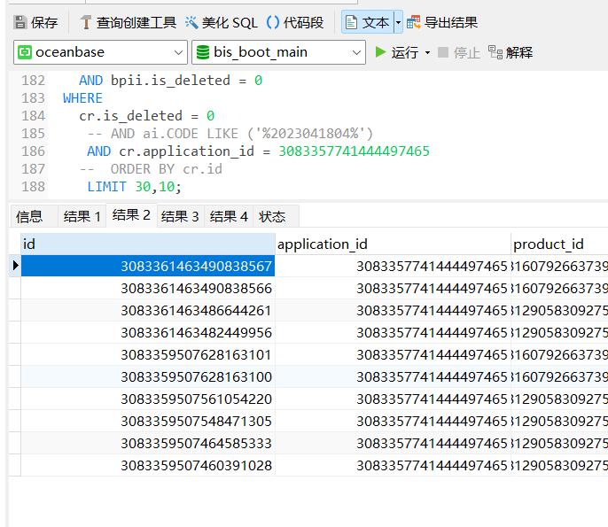

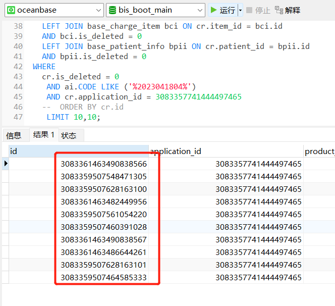

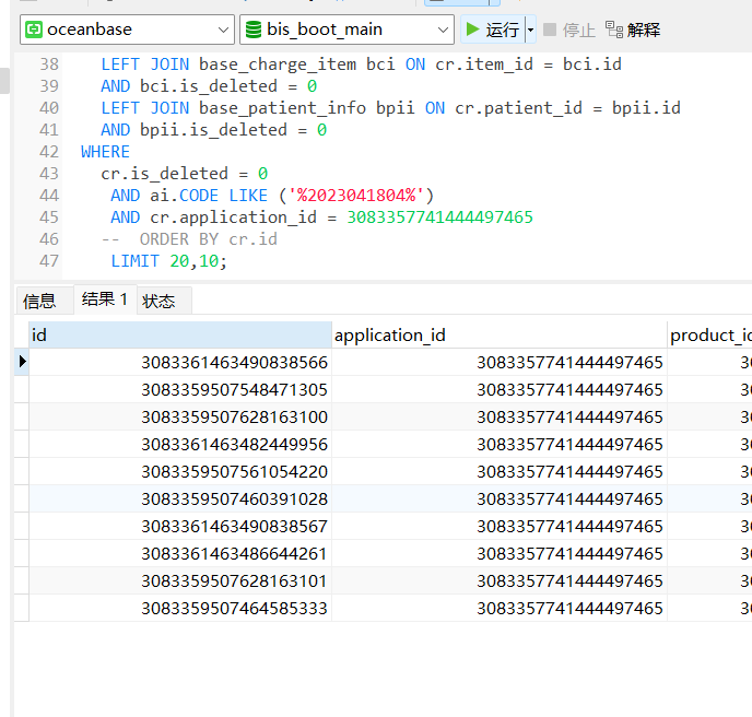

好的,我查出的是第二页和第三页返回一样的数据并且它们和第一页的数据有重复,排序被打乱了
表数据存在动态变化么,是否可能是数据被推移了
没有,数据没有变化
便宜量从20开始id有排序,后续的都和前面的数据一样

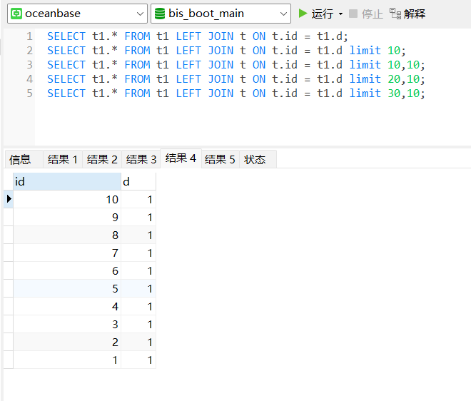

方便提供复现场景么,这边现在没有对应的复现场景,不好定位对应的逻辑是否一致

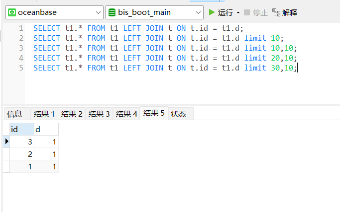

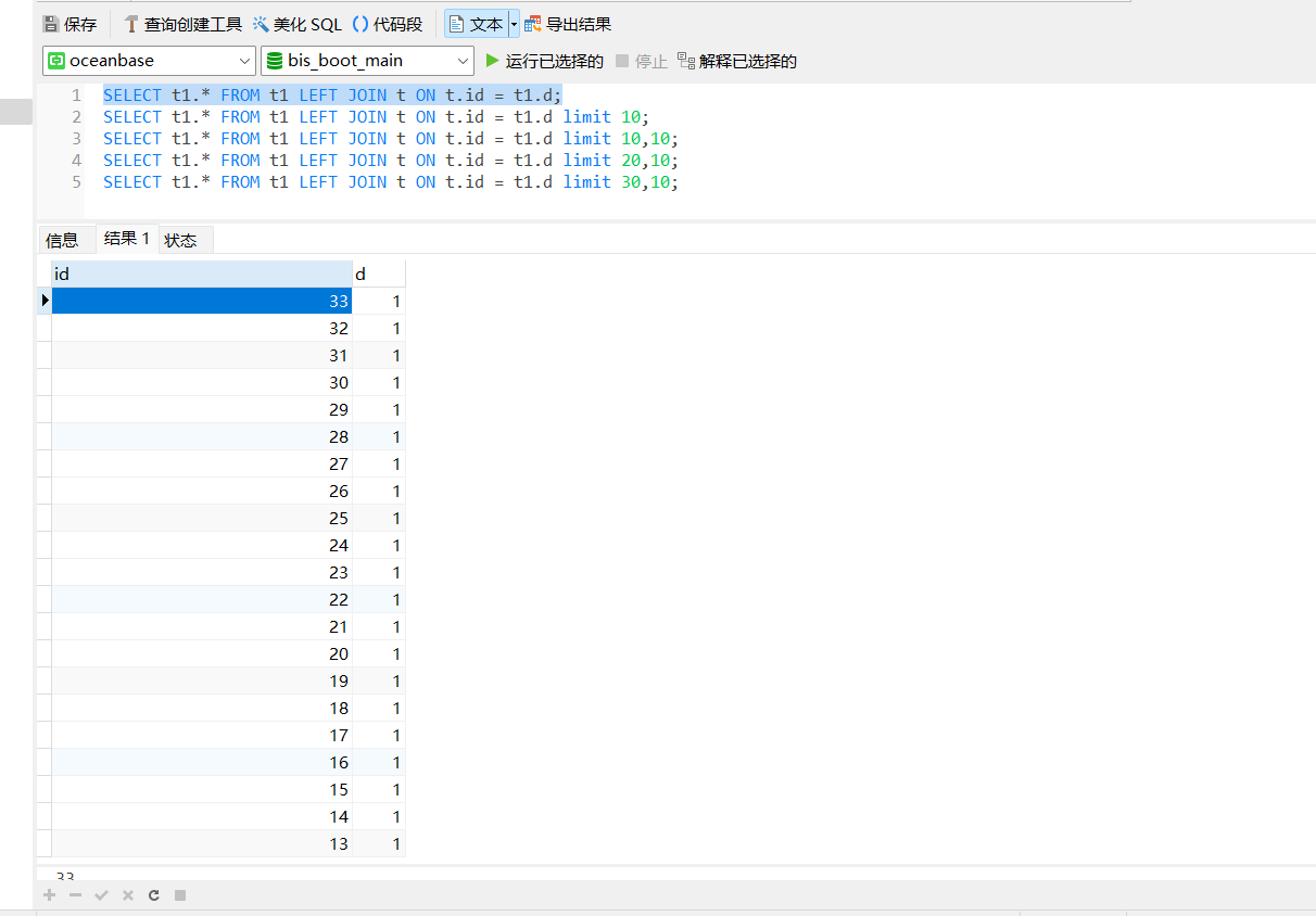

drop table if exists t;
CREATE TABLE t (
id INT(11) NOT NULL AUTO_INCREMENT,
d INT(11) NOT NULL
) ENGINE=InnoDB DEFAULT CHARSET=utf8;
INSERT INTO t (d) VALUES (0),(1),(2),(3),(4),(5),(6),(7),(8),(9),(10),(11),(12),(13),(14),(15),(16),(17),(18),(19),(20),(21),(22),(23),(24),(25),(26),(27),(28),(29),(30),(31),(32),(33),(34),(35),(36),(37),(38),(39),(40),(41),(42),(43),(44),(45),(46),(47),(48),(49);
CREATE TABLE t1 (
d INT(11) NOT NULL

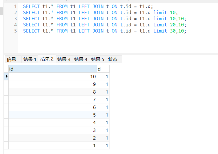

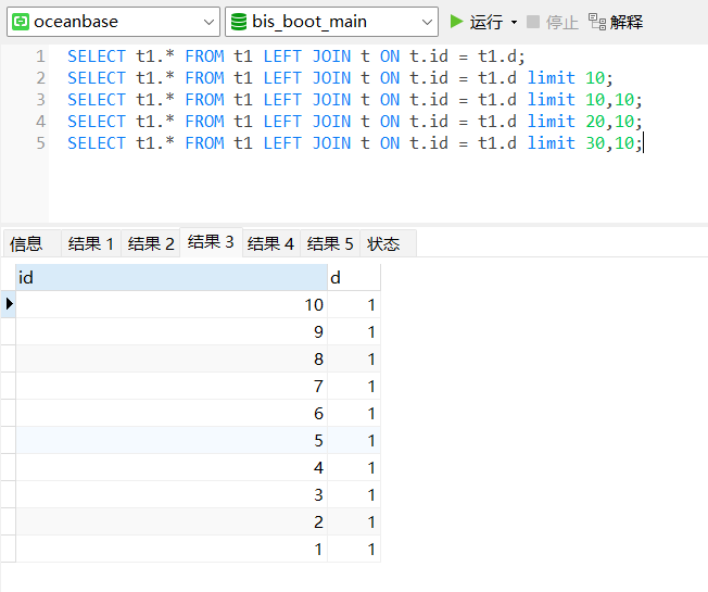

INSERT INTO t1 (d) VALUES (1),(1),(1),(1),(1),(1),(1),(1),(1),(1),(1),(1),(1),(1),(1),(1),(1),(1),(1),(1),(1),(1),(1),(1),(1),(1),(1),(1),(1),(1),(1),(1),(1);
SELECT t1.* FROM t1 LEFT JOIN t ON t.id = t1.d;
SELECT t1.* FROM t1 LEFT JOIN t ON t.id = t1.d limit 10;
SELECT t1.* FROM t1 LEFT JOIN t ON t.id = t1.d limit 10,10;
SELECT t1.* FROM t1 LEFT JOIN t ON t.id = t1.d limit 20,10;
SELECT t1.* FROM t1 LEFT JOIN t ON t.id = t1.d limit 30,10;

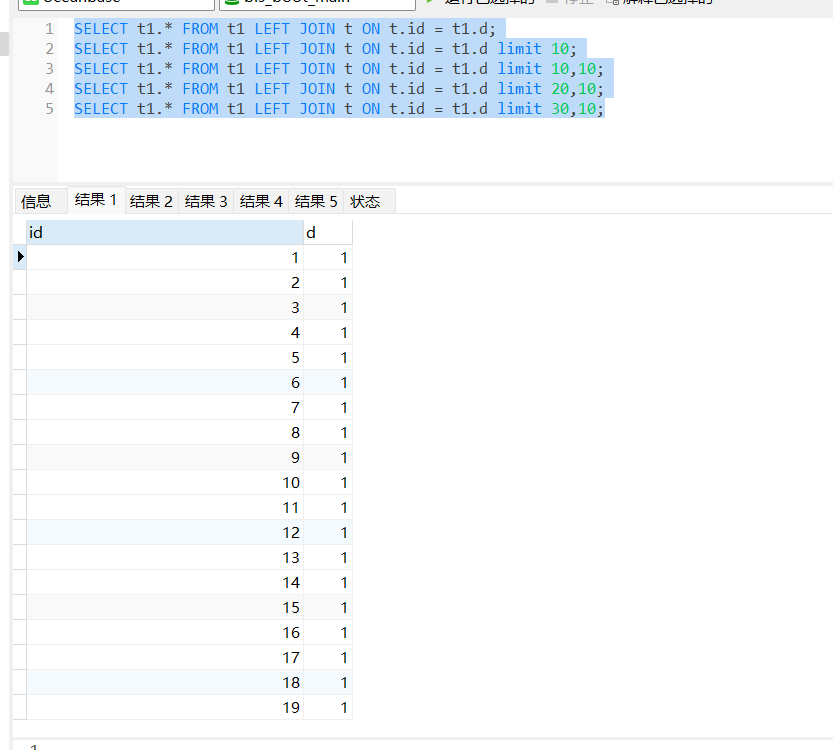

我这边的查询结果如下:
我这边复现了,也对应验证了mysql下的场景,这边推给负责同学界定下是否符合设计

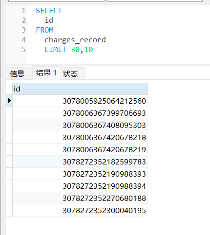

没有深测,我中午的时候好像还发现没有加order by的sql语句在不同时间查询,排序方式都不一样
比如上面截图中的查询所有数据时 id是升序;
我现在查id变成了降序,语句和数据都没有做变动;
