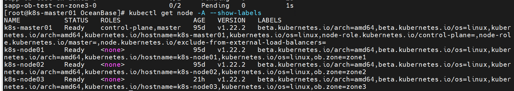

有为node打上label吗?
可以执行 kubectl get node -A --show-labels 查看一下

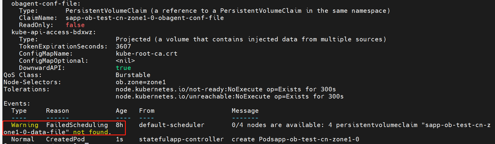

我之前标签有个重复了node02 也zone=1,我调整回来了,现在是data-file not found
现在的pod情况是怎么样的。因为一开始没有pvc的话是会warning然后会去执行创建,所以需要完整的看event。可以截图下现在的情况吗?

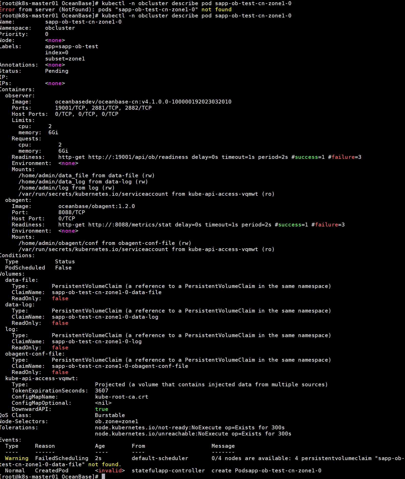

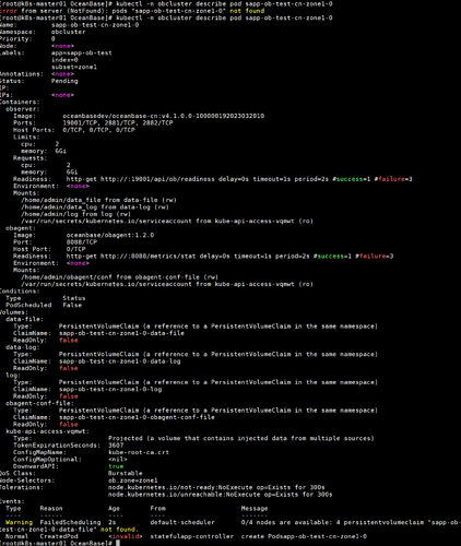

需要describe ob的 pod 查看一下完整 event截图。

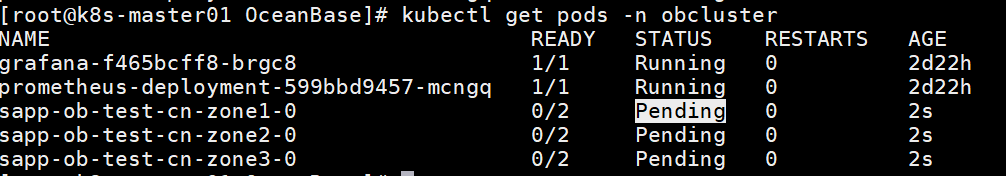

并且提供当前pod状态截图。

kubectl describe ${pod_name} -n obcluster
kubectl get pods -n obcluster
