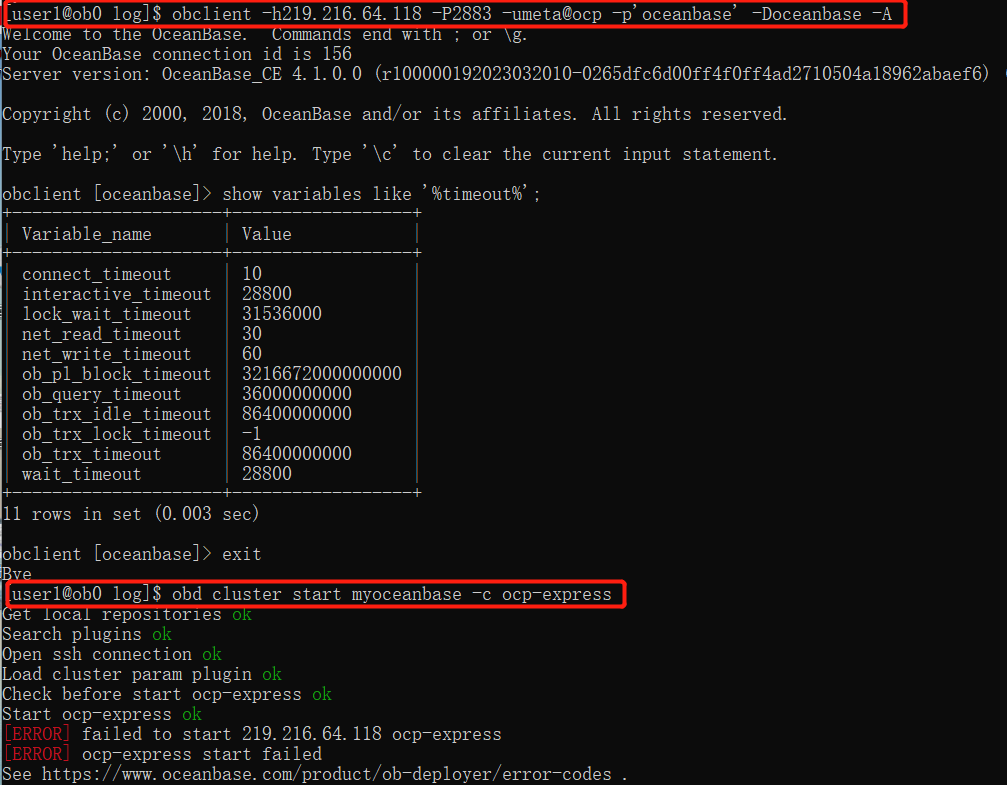

集群无法启动,ocp-express启动失败。查看ocp-express的日志发现,要设置ob_query_timeout,在ocp租户下设置好后,依旧无法启动集群,还是报同样的错误。

Caused by: java.sql.SQLNonTransientConnectionException: (conn=1048643) Connection timed out
看后面的报错是连接的时候就超时了,这个时候 observer 还正常吗,建集群的时候分配的资源是什么样的呢

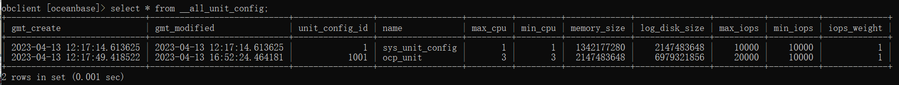

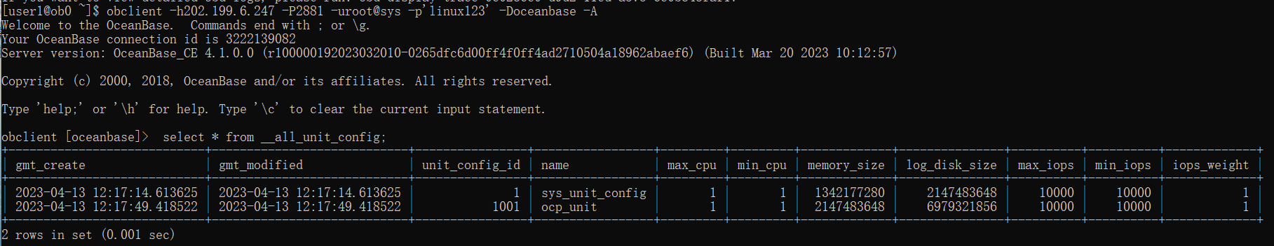

可以sys租户下执行 select * from __all_unit_config;
看看吗?
是够的,那我调大些试一下
你稍微调大一点ocp_unit的资源,看看是否能启动ocp-express;如果失败的话,把observer.log的日志也发一下
