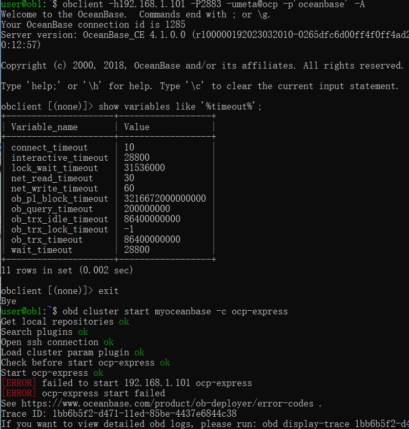

这是更改ob_query_time及重新启动集群的过程

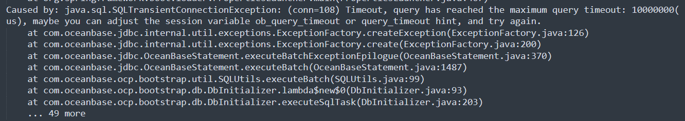

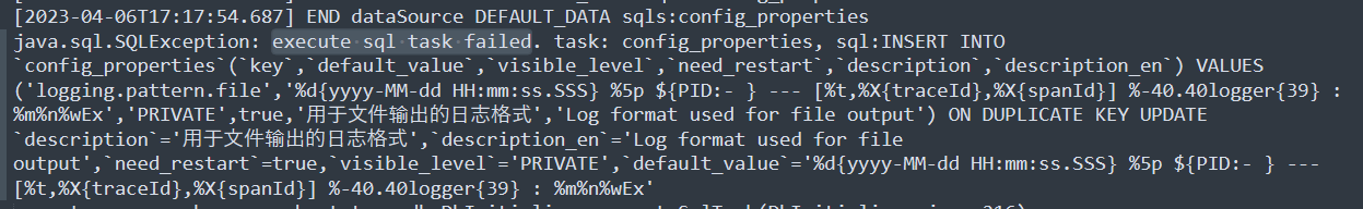

这是ocp-express的bootstrap日志的异常内容

怎么改的ob_query_timeout 我看日志里还是10S
Caused by: java.sql.SQLTransientConnectionException: (conn=108) Timeout, query has reached the maximum query timeout: 10000000(us)
使用的这个命令‘ SET GLOBAL ob_query_timeout = 200000000; ’ 更改的。在meta@ocp 用户下。
墨康
2023 年4 月 7 日 11:23
#5
这个变量对已有session是没有生效的,需要把ocp-express停止后再试下

#9
可能是机器的资源比较有限或者老旧的问题。我看有人调大配置后解决了,不过针对有限资源的问题,OB那边在做调整了,等着发新包吧
