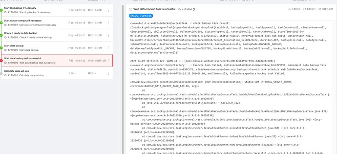

ocp上执行备份报错。已配置NFS,目录配置也没问题了。
报错信息ret=-4725,tablet does not exist

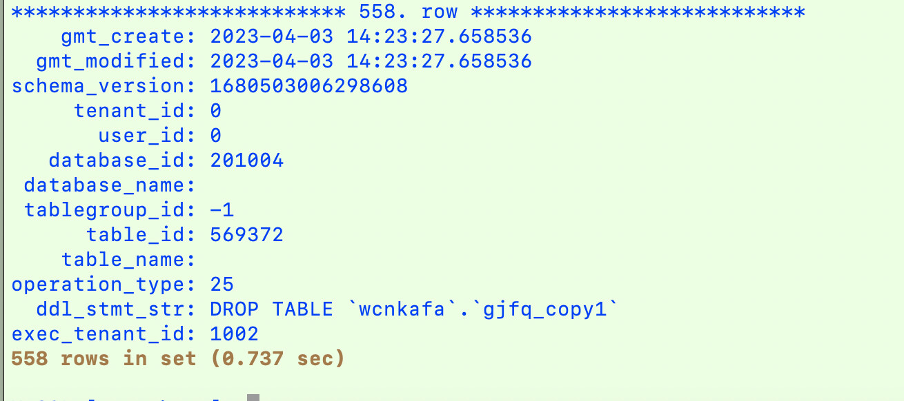

备份过程中有执行drop、truncate表吗?
没有的,什么都没操作
目前4.0版本删除tablet是已知的问题,可以重新发起备份来解决
可以在用户租户下执行
select * from __all_ddl_operation where ddl_stmt_str like ‘%drop table%’ 看下有没有

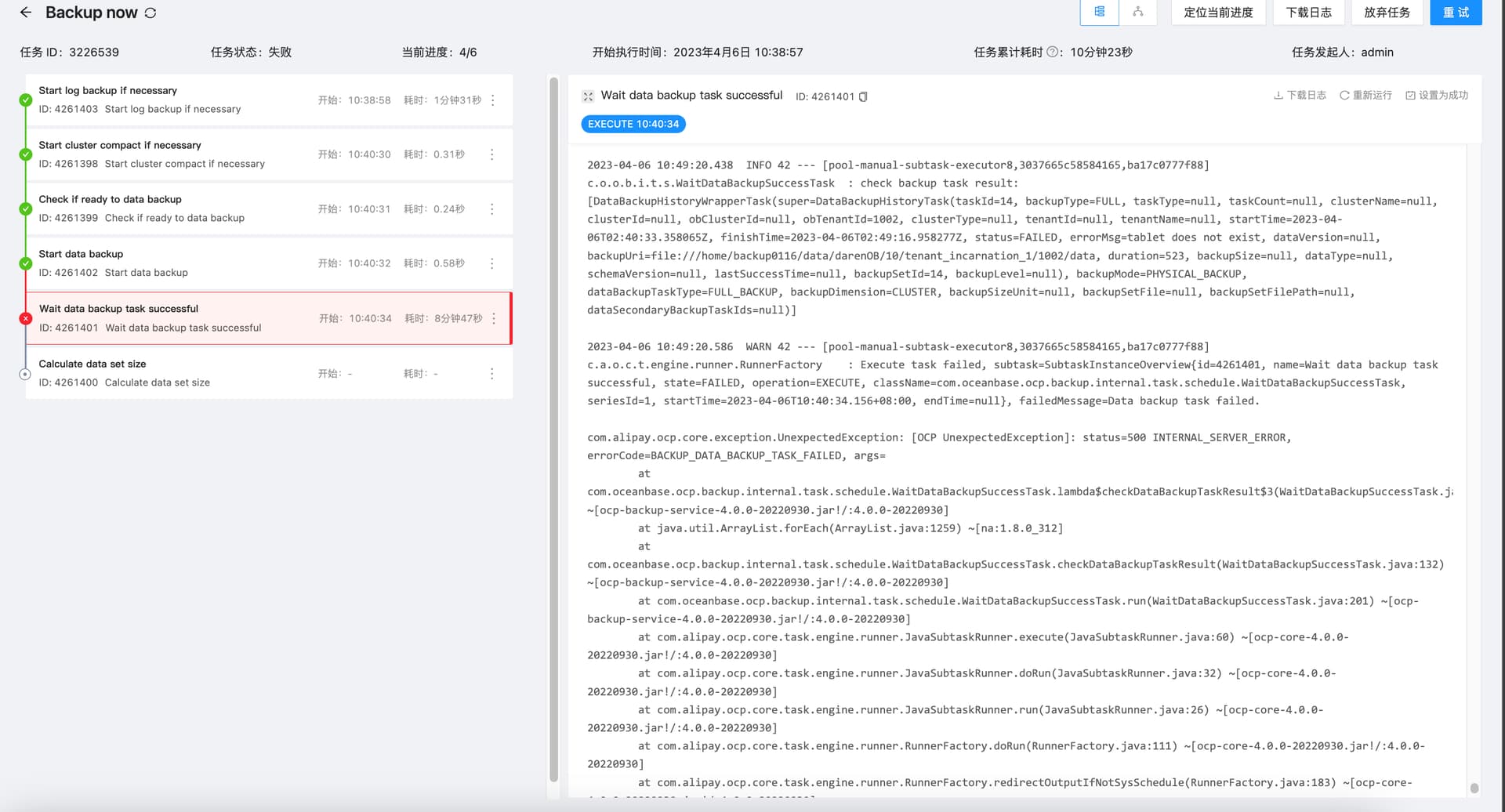

重试后,有个5217的错误
