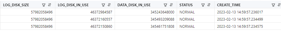

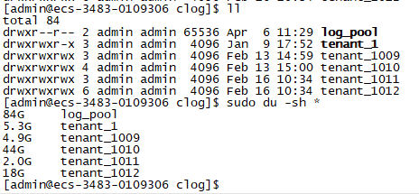

看下clog盘是不是满了
1680747179195

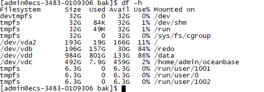

预留空间是够的,不是一直卡死,有时半个小时,有时好几个小时。

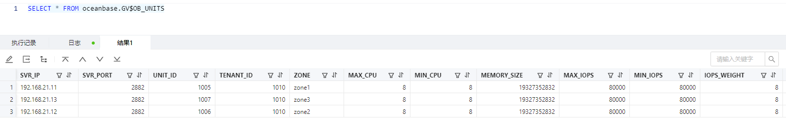

确认下你这个redo的空间还会上涨么?另外提供下你对应的租户配置,看下租户内存会不会爆
目前还没上涨。

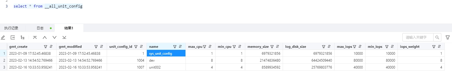

select * from __all_unit_config; 看下
你可以去clog下面看下哪个租户对应的日志比较大
1680752680873

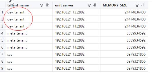

1010租户是dev_tenant吗 ?

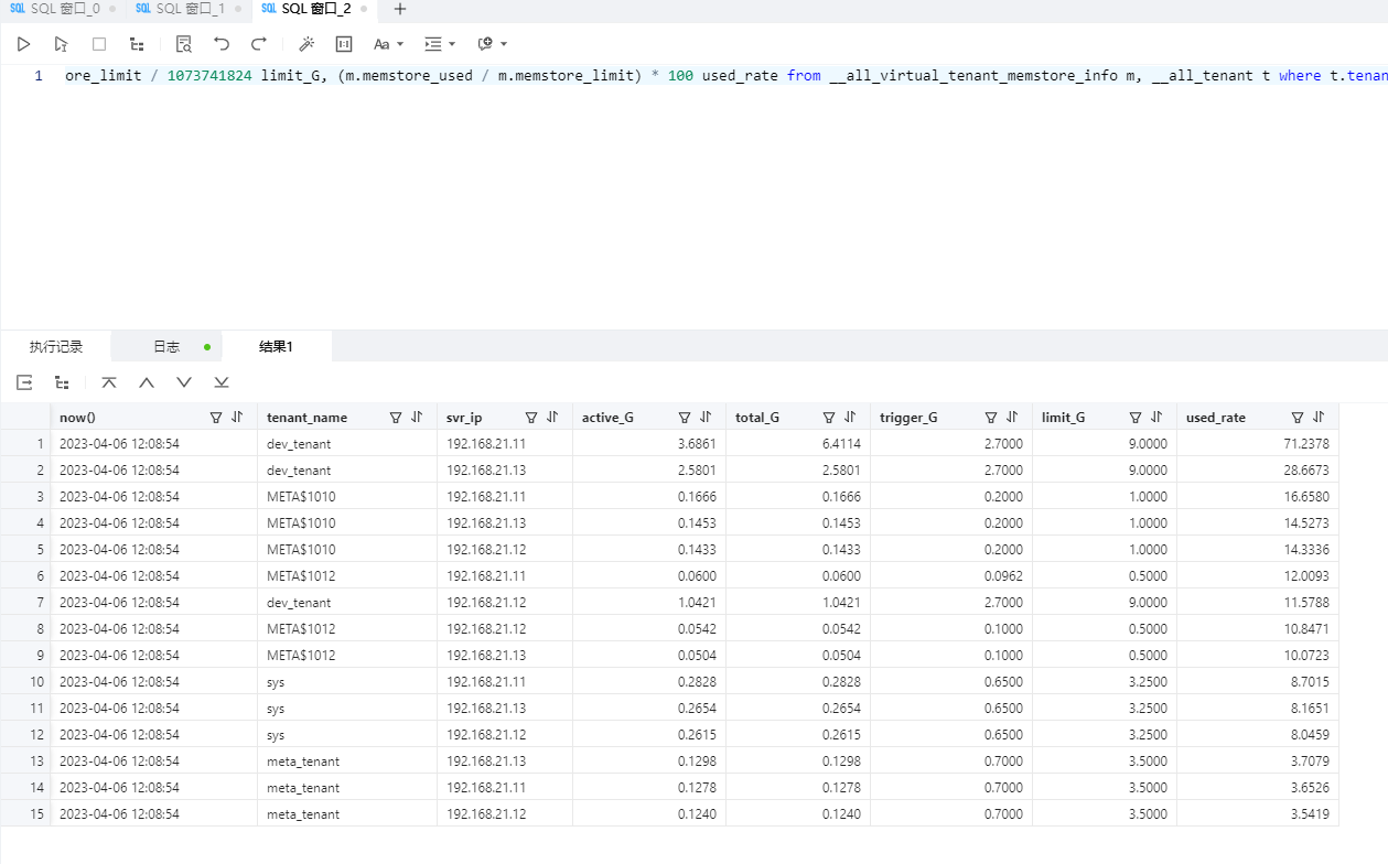

select now(),t.tenant_name, m.svr_ip, m.active_span / 1073741824 active_G, m.memstore_used / 1073741824 total_G, m.freeze_trigger / 1073741824 trigger_G, m.memstore_limit / 1073741824 limit_G, (m.memstore_used / m.memstore_limit) * 100 used_rate from __all_virtual_tenant_memstore_info m, __all_tenant t where t.tenant_id = m.tenant_id order by used_rate desc;
是的
这个租户你在做什么操作
21.11 这个机器上的memstore 一直这么高吗
嗯,有大数据插入与处理。
