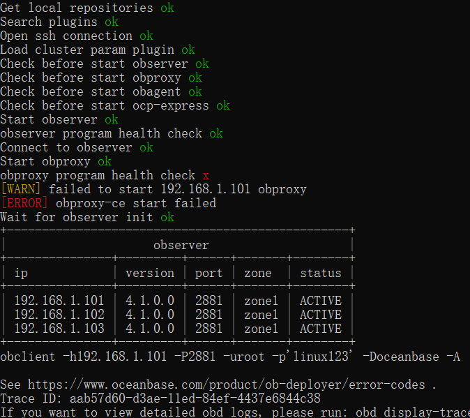

【问题描述】使用OBD白屏部署三节点的集群后,启动集群时中控机器上的obproxy无法启动,且中控机无法连接meta db
【问题现象及影响】
影响:
obproxy program health check x
[WARN] failed to start 192.168.1.101 obproxy
[ERROR] obproxy-ce start failed
obd.log (2.1 MB)
No such component: obproxy
你配置文件中组件名字是不是写错了 开源应该是obproxy-ce

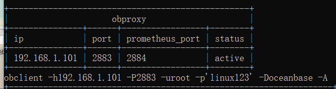

我用OBD白屏部署的,没有写配置文件。刚刚我又启动了下集群,发现obproxy可以启动,但ocp-express启动失败了又。这一晚上我也没更改什么啊

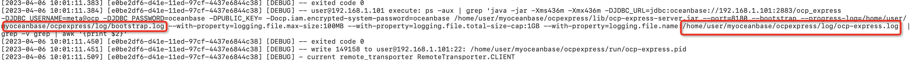

把ocp-express启动失败场景下的的日志 ~/.obd/log/obd 发一下
好像是端口占用和磁盘空间不足的原因。可是新装的系统我就部署了这一个集群啊。虽然前面部署了几次同名的集群,但都销毁了,这种情况下是什么占用了那么多的空间呢?
目前看是ocp租户执行sql时超时了。调整一下超时时间,用ocp的租户登上去,然后 set global ob_query_timeout = 100000000; 然后重新start ocpexpress
