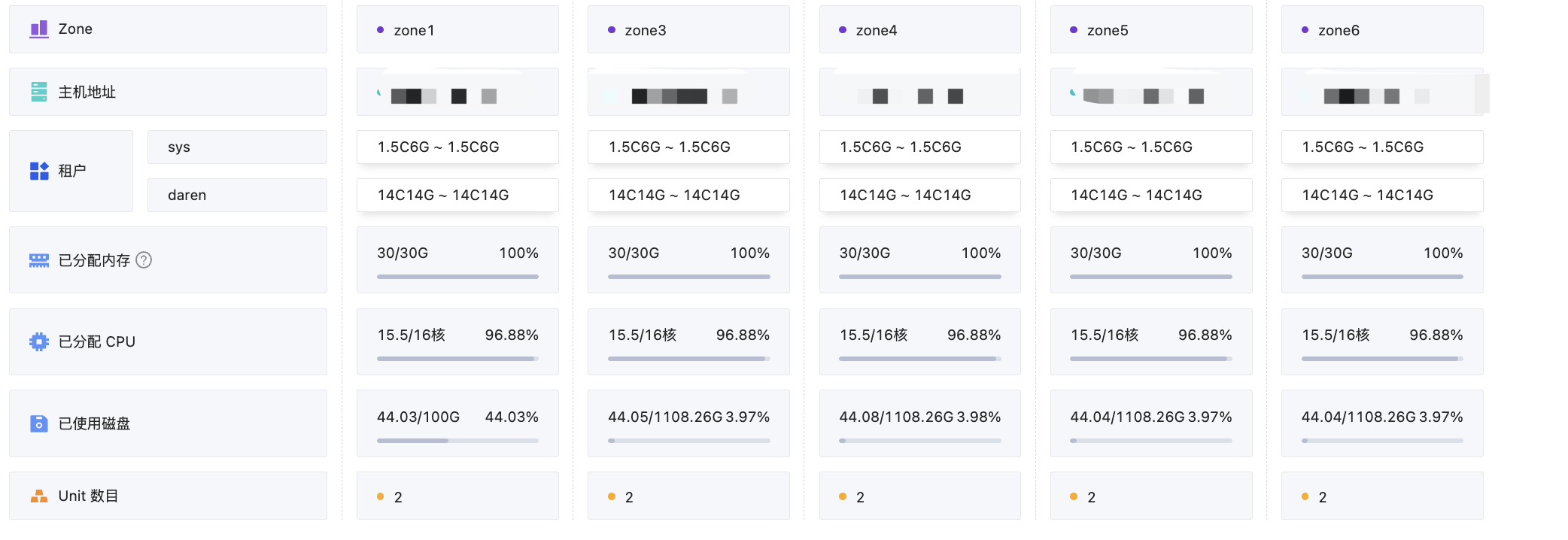

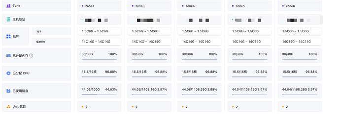

集群这个配置的话,应该没什么问题吧?
这个配置看起来还好
这样的配置,物理资源应该不算瓶颈了吧。

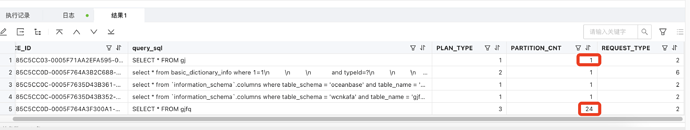

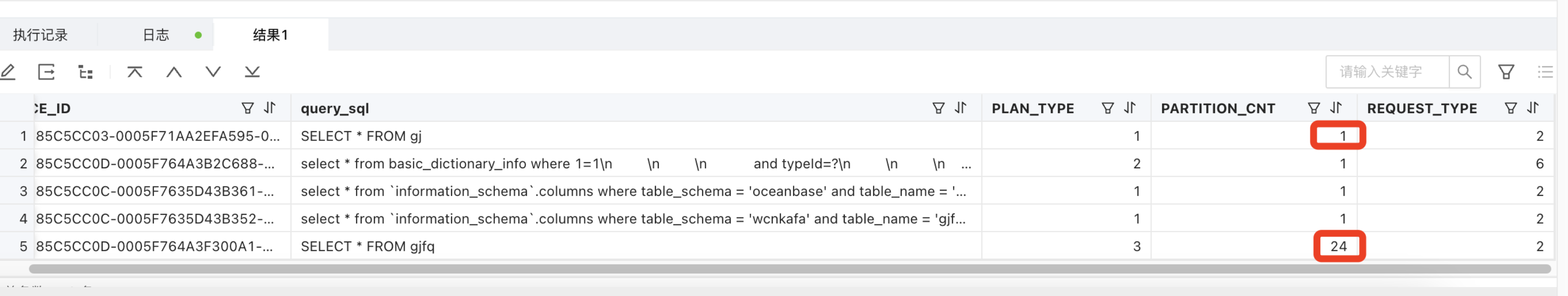

看下查询计划吧:explain select
gjfp_explain.txt (6.2 KB)
gj_explain.txt (5.2 KB)
update 时 带上id + 分区键
另外,如果你业务已经上线,没办法改SQL,加个global 索引(id),然后使用outline绑定一下索引
两个表的执行计划看起来都走了全表扫描,麻烦贴一下你的查询语句
执行sql不确定在哪个分区啊,这个怎么处理那?
SELECT * FROM gj;
SELECT * FROM gjfp;
如果创建了索引,应该要带上索引键=xxx这样去查吧
