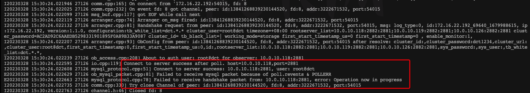

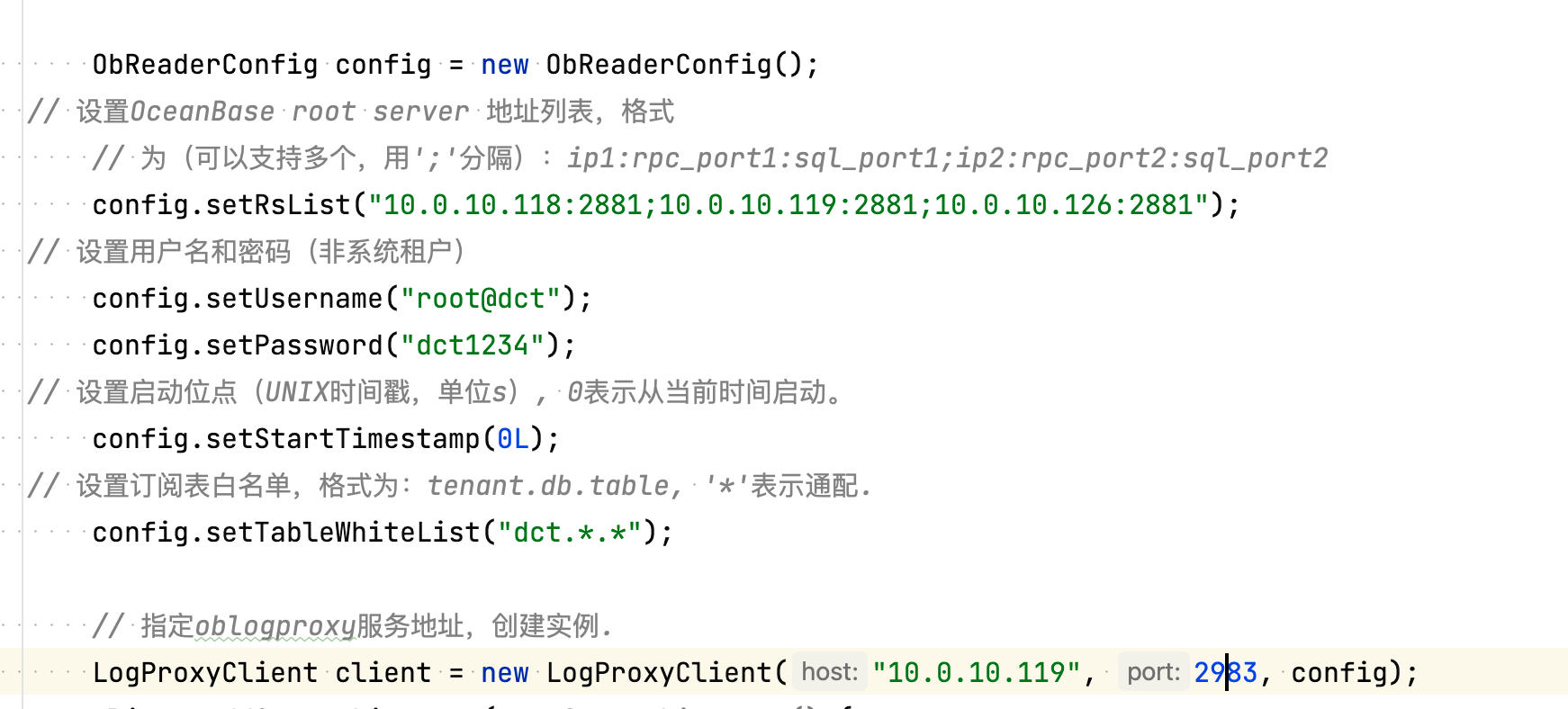

想用oblogproxy,连接不上,请问下是什么问题
【问题描述】清晰明确描述问题
【问题现象及影响】
rslist按这个格式
可以参考下这个文档配置

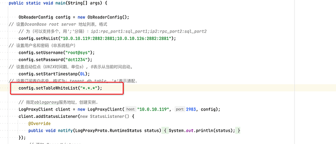

https://www.oceanbase.com/docs/common-oceanbase-database-cn-10000000001702387
此处是不是还的加 #符号了

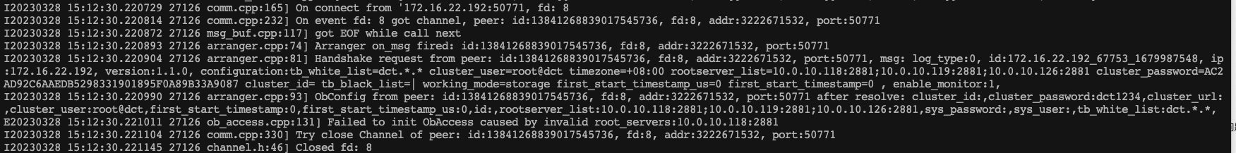

还是不行
不用加吧,文档上没有说。

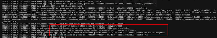

再看下你修改后的配置文件。

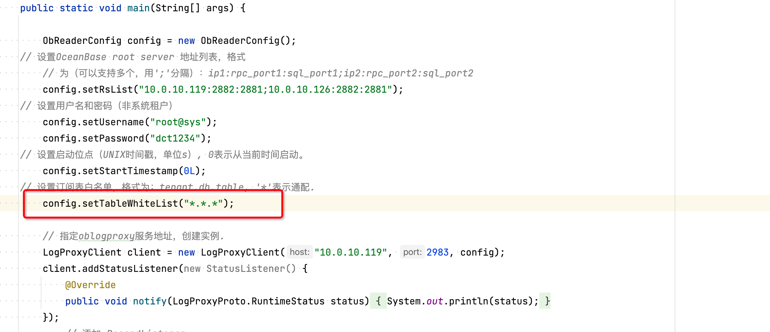

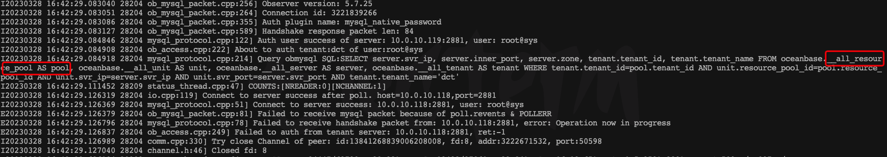

我配置成全部匹配可以采集到,但是如果不是全匹配例如是 test.. 就如下:

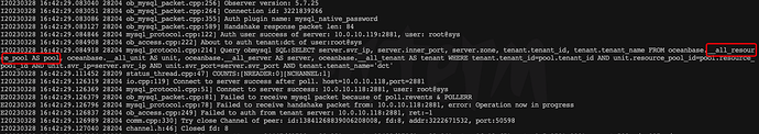

oceanbase.__all_resource_pool这个表是不是在4.0没有了,但是我用的都是4.0的组件
这个是告警不影响使用的。
