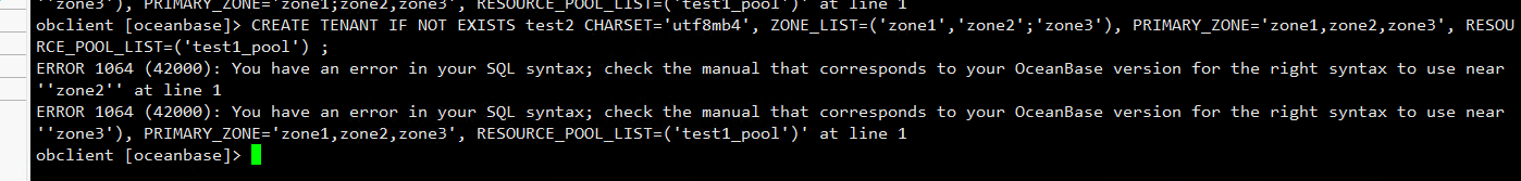

zone_list 似乎不能使用 (:wink: 进行分隔吧
您从您哪里看看?
抱歉,我以为你是通过工具操作的。工具上这把zone list和primary zone合并了。
zone_list只能通过,分隔。
在sql中,zoneList用",“分隔,primary zone 可以用”,“或者”;"分隔。zone list指定租户的 Zone 列表。创建租户的时候可以不指定,和Resource pool指定的zone list保持一致。修改租户时zone list也不支持修改,会根据 locality 或者 Resource pool list的修改而改变
