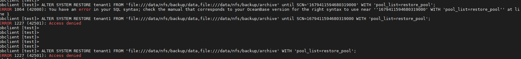

备份恢复时失败,报错,不知道是为啥
【 使用版本 】社区版4.0.0
obclient [test]> ALTER SYSTEM RESTORE tenant1 FROM ‘file:///data/nfs/backup/data, file:///data/nfs/backup/archive’ until SCN=‘1679411594680319000’ WITH ‘backup_cluster_name=obcluster&backup_cluster_id=1&pool_list=restore_pool’;
ERROR 1064 (42000): You have an error in your SQL syntax; check the manual that corresponds to your OceanBase version for the right syntax to use near '‘1679411594680319000’ WITH ‘backup_cluster_name=obcluster&backup_cluster_id=1&po’ at line 1

从你发的这段来看,是不是引号用错了,要用英文引号
不是引号的问题,检查过了
看这个报错的话,很明显是语法错误,看下你的输入法是不是有问题,对照官网的备份恢复命令再核对下
https://www.oceanbase.com/docs/community-observer-cn-10000000000901799

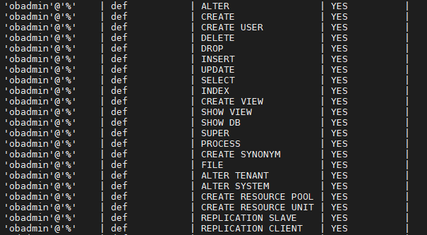

这是复制官网的 只是改了scn和 租户名,同样报错,把引号去掉后报拒绝访问,这又是为啥?权限不够?
权限也有,为啥还是不能访问呢?

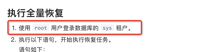

你当前登录的租户是sys租户吗,用的是root吗,show tenant;可以看下
明白了,必须使用root用户登录sys租户。。。切换过后报下面的错
官网文档中第一个条件就是root用户登录sys租户。
