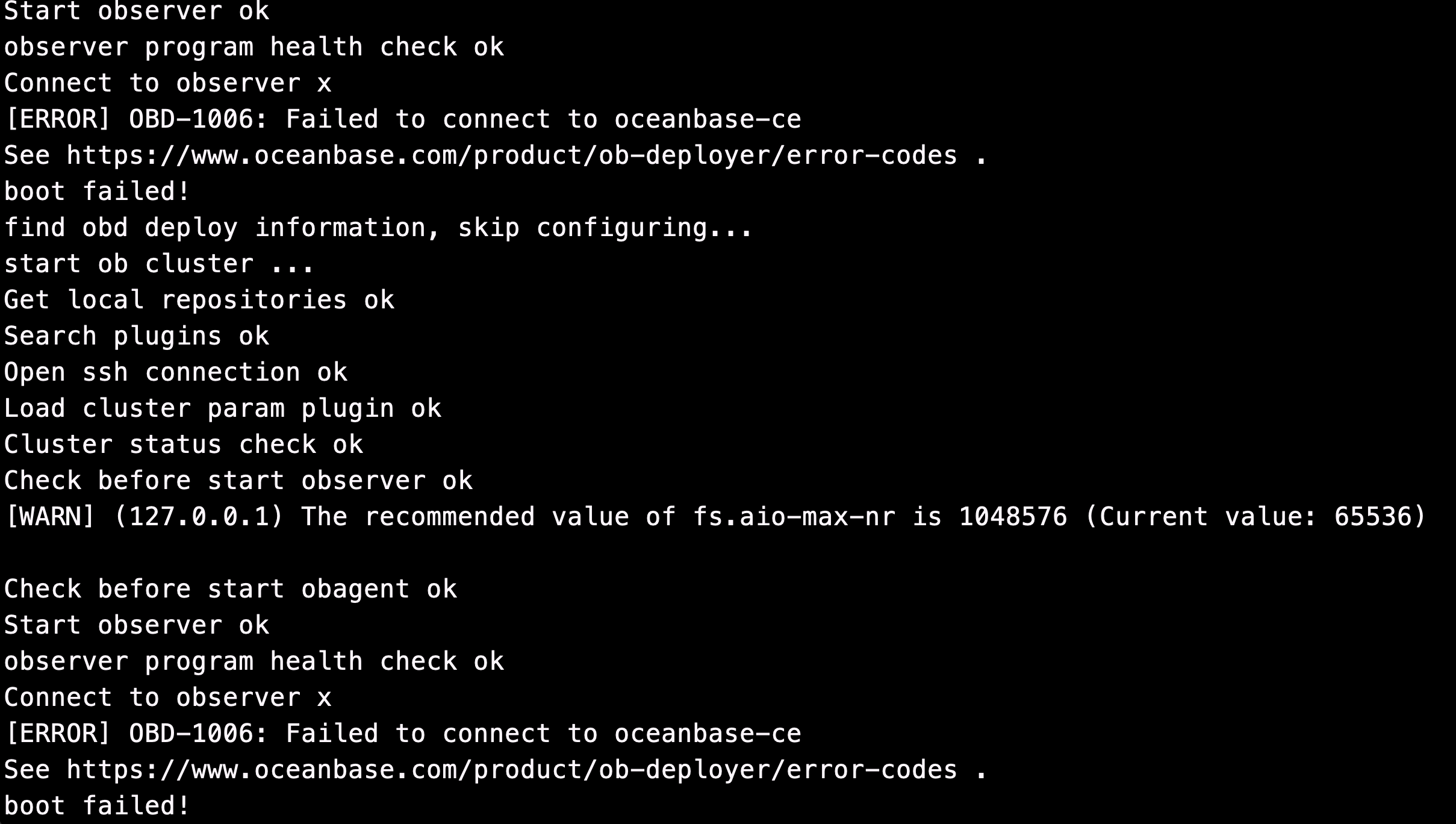

在openeuler20版本上,根据文档安装docker版本 OceanBase,启动容器后,数据库显示正常。但是一旦重启容器,服务就会启动失败,报错如下:
[ERROR] OBD-1006: Failed to connect to oceanbase-ce
备注:第一次安装时,可以正常启动,只要一重启,就无法启动了

再次说明下:
第一次启动成功以后,什么操作都没有做,直接docker restart xxx,重启容器后,就出现了上面的报错

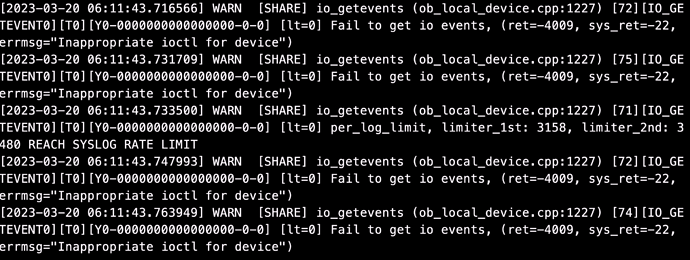

君野
2023 年3 月 20 日 11:56
#4
可以查看下observer的日志,看下是在什么地方报错了
