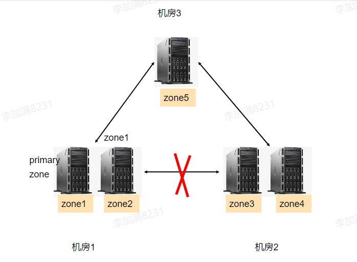

【问题描述】请教一下,我有一个5个zone的oceanbase集群,部署在3个机房,zone的架构是2+2+1,主节点在zone1的机器上。
问题1:假如机房1和机房2之间的网络断了。此时机房1和机房3之间是正常的,满足大数据节点存活;同样的机房2和机房3 也是满足大多数节点存活。会发生脑裂问题吗?

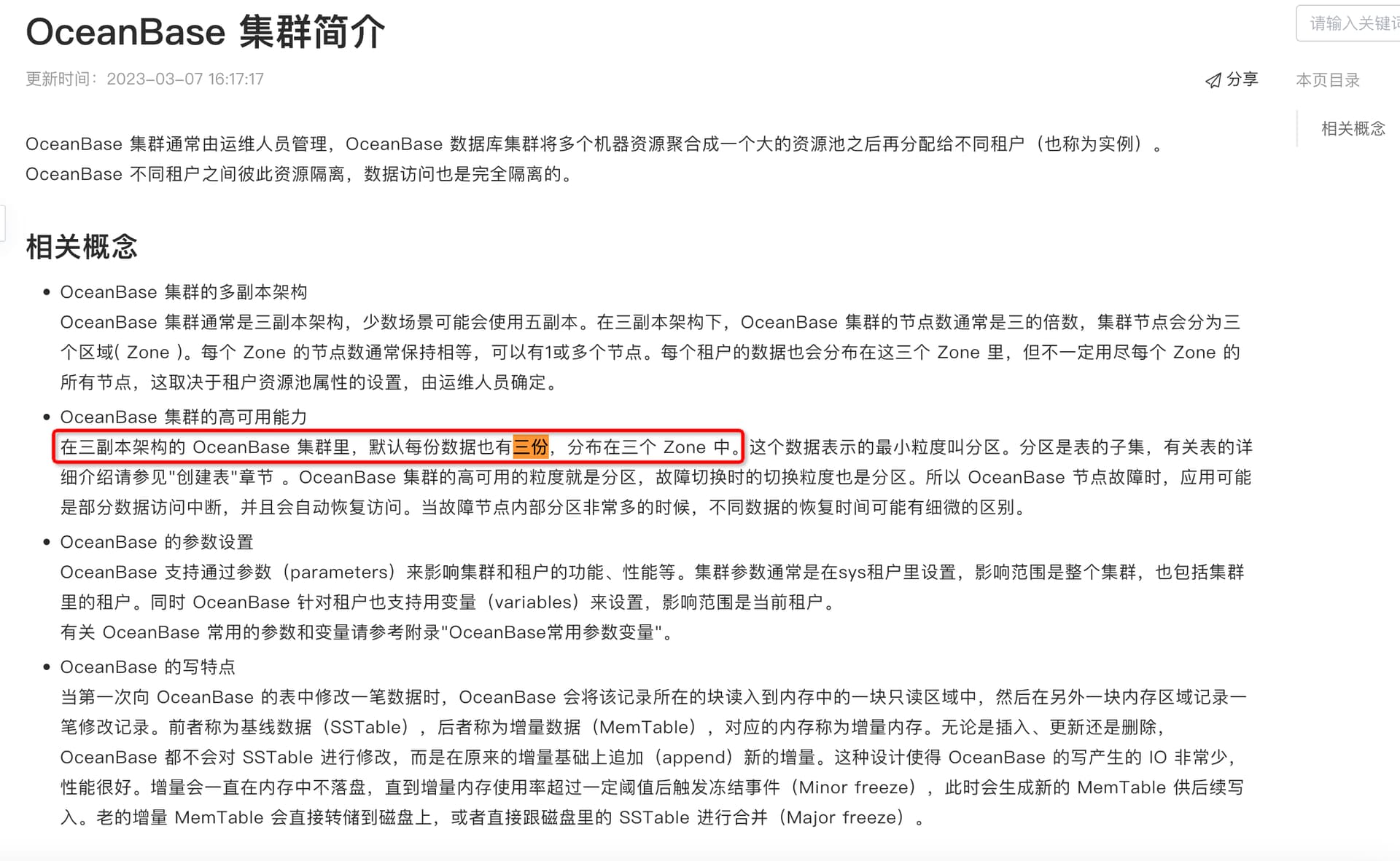

问题2:对于5节点的集群,如果我在创建租户的时候,tenant1创建为5副本模式,tenant2创建为3副本模式(F@zon1,F@zone2,F@zone3)。如果此时zone1和zone2节点服务器挂了,tenant1是否受影响、tenant2是否受影响、整个集群是否受影响?

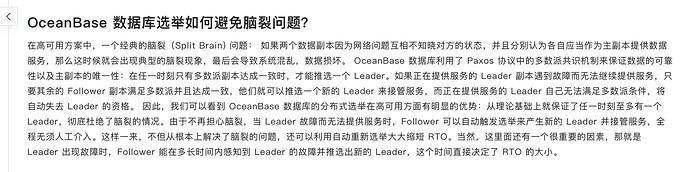

问题1:不会发生脑裂问题
我的理解,在4.0版本之前,分布式协议paxos是按照租户下面表的分区来进行clog日志同步的,这个时候,租户2的表大多数分区已经出问题,影响到同步了吧。不过我也没试验过,没有那么多机器测试 :pensive:

很抱歉,这边跟开发同学确认,三节点集群的租户2的问题回答错误,只剩一个节点的时候根据Paxos 协议多数派机器挂掉,该租户不会再继续提供服务。
